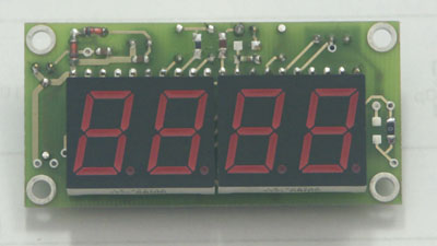

    Zrobiłem na jednej płytce dwustronnej o wymiarach 3,15cm x 6,4cm mierniczek do różnych zastosowań, np. woltomierz (to oczywiste), amperomierz i termometr. Czułość woltomierza 200mV, ale można też po zmianie niektórych wartości ustawić na 2V. Schemat jest standardowy, jako źródło napięcia referencyjnego zastosowałem LM431, bo te wewnątrz scalaka ma duży dryf temperaturowy a do tego ICL grzeje się sterując wyświetlacze. Na płytce jest przetwornik robiący ujemne napięcie ale nie ma stabilizatora 5V, więc woltomierz musi być zasilany stabilnym napięciem 5V. Jest możliwość na płytce zwierania wejścia INL z COMMON w zależności czy miernik mierzy odseparowane galwanicznie napięcie, lub te z którego jest zasilany. Koszt wykonania to około 20zł, w tym płytka 4zł, oczywiście zależy też od jakości użytych elementów.

    Wyświetlacze LED zastosowałeś podwójne. Wniosek z tego, że pojedynczych nie da się tu zastosować. W sumie to zgrabny ten moduł. Wielkością przypomina moduł AVT2270, z tym że tam nie wstawiono pierwszej cyfry (nie z powodu braku miejsca), gdyż nie zawsze jest ona potrzebna.
    Od biedy na pierwszym miejscu można by było wstawić wyświetlacz z samą jedynką (taką z plusem i minusem). Kiedyś zrobiłem koledze dwa takie moduły korzystając ze starszych kitów AVT, w których użyto wszystkich czterech cyfr (podobnie jak tu) i jak się w praktyce okazało, nigdy te pierwsze cyfry nie będą świeciły. Jeden z nich bowiem służy do pomiaru napięcia w zasilaczu i przecinek (no i zarazem zakres) jest na stałe ustawiony na 99.9V. Wniosek z tego, że nie warto było montować pierwszej cyfry. Podobnie jest z amperomierzem, gdzie zakres pomiaru ustalony został na 9,99A.

    Płytki od dawna robię w zakładzie, ponieważ lubię miniaturyzację i nagminnie stosuję elementy SMD. Paradoksalnie taniej wychodzi zrobić malutką płytkę dwustronna z metalizacją niż jednostronną na zwykłych elementach. Zastosowałem 2x podwójne wyświetlacze, ponieważ trudno dostać +1 a do tego taniej wychodzi 2x2 niż 4x1. W pomiarze napięcia w samochodzie może się przydać cały zakres a przy okazji widać tendencje czy napięcie rośnie, czy maleje. Płytek mam dużo, zamówiłem 10dm² dla obniżenia ceny.

    Płytki mogę sprzedać po 4zł, aż tak bardzo nie zależy mi na pojedynczych złotówkach. Są dwa błędy na płytce, odwrócony LM431 i zamiast do Vss trzeba podłączyć do GND napięcie referencyjne. LM431 jest łatwo przekręcić na plecy ale już zmiana połączenia wymaga przecięcia ścieżki i przylutowania cienkiego kabelka.

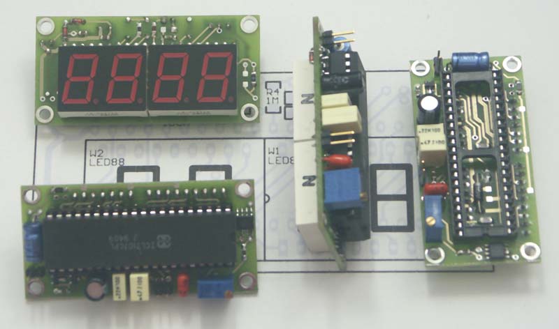

    Schemat w załączniku. Sprawy z zamówieniami na PW.
    Projektowanie płytek i schematów można robić różnymi programami, ja nie korzystam z automatów, sam wszystko rozmieszczam i prowadzę ścieżki, więc nie ma różnicy dla mnie którym programem.
    Jest już aktualny poprawiony schemat. Dodałem też opis rozmieszczenia elementów na PCB w skali 2:1, dla tych co mają już płytki. Trzeba pamiętać o kolejności montażu, najpierw elementy SMD i zworka, potem podstawka pod scalak i na koniec resztę elementów. Trochę może być trudno przylutować dwa wyprowadzenia wyświetlaczy, więc podstawkę radzę lutować 1mm wyżej.

    Przerobiłem połączenia napięcia referencyjnego i teraz wyprowadzenie COMMON i REFLO są połączone do GND. Można mierzyć własne napięcie zasilające bez problemu a gdy jest odseparowane to jeszcze INLO trzeba podłączyć do GND, oczywiście jest miejsce na zworkę.
    Sprawdziłem jak mierzy napięcie w samochodzie i okazało się że robi to bardzo dobrze, bez jakichkolwiek zakłóceń. Podłączyłem go przez g. zapalniczki, na początku było 12,4V, przy rozruchu spadło do 11V a jak już odpalił to było aż 15,2V. Takie wysokie napięcie jest utrzymywane przez komputer a jak minie parę minut to powoli spada do 14,4V.

    Jest już poprawiony schemat. Zmiany jakie zrobiłem są możliwe ponieważ zaprojektowałem płytkę z zapasowymi elementami, więc nie było problemu ustalenie najlepszej konfiguracji. Niestety jeden opornik jest montowany na przeciętych ścieżkach :cry: .
