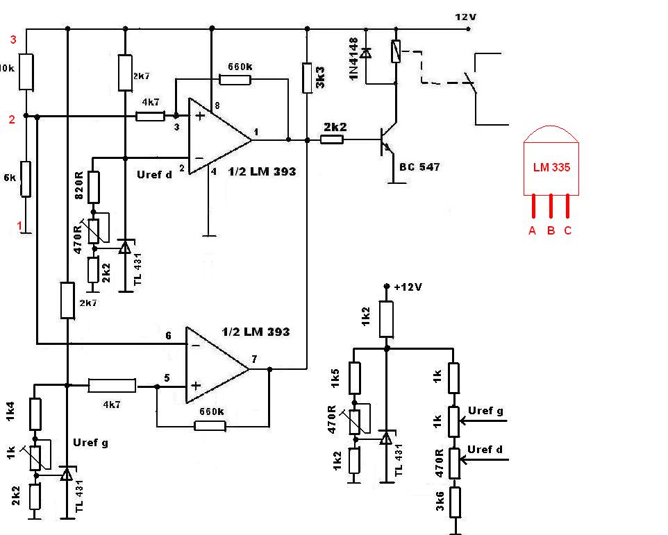

    Witam!
    Zamierzam złozyc włacznik termiczny. Ma on sterowac dwoma wyntylatorami w budynku. Musi to byc dosyc dokładne... chodzi o to zeby dało sie na przykład ustawic temp. 25° jako próg do właczenia sie wentylatorów i na przykład 20° do wyłaczenia. Same czujniki prawdopodobnie kupię gotowe a zrobic zamierzam sam układ sterujacy. Najlepiej zeby to nie było na żadnych mikrokontrolerach. Prosiłbym o najlepiej gotowy schemat :D . Mile widziane linki do podobnych urzadzen. Z góry dziekuje.
    Pozdrawiam!
    Cician

  • #5 4572817
    cician
    Posty: 51
    W tym temacie znajdziesz schemat komparatora okienkowego. Zamiast dzielnika 10k/6k podasz napięcie z czujnika temperatury.
    Nie bardzo wiem w jakim temacie...:|
    Rozumiem że chodzi o ten schemat
    prosty wyłącznik termiczny, sterownik wentylatorów
    Czyli zamiast dwóch rezystorów w lewym górnym rogu schematu podpinam napiecie z czujnika temperatury... dobrze zrozumiałem?
    Podpinam napiecie czyli rozumiem że czujnik ma byc elementem aktywnym czyli trzeba takze policzyc spadek napiecia na przewodzie, którego bedzie sporo... myśle że może to być nawet 20m. Skoro ma być aktywny to jaki czujnik? Czy nie chodziło ci może o to aby zamiast tamtych rezystorów wstawic zwykły pasywny czujnik? Taki jak na przykład ten:

  • #6 4573905
    Mariusz Ch.
    Posty: 6181
    Pomógł: 866
    Ocena: 461
    Tak, o to chodzi.
    PT 100 nie bardzo się nadaje. Proponuję LM 335. Do eliminacji wpływu przewodów możesz zastosować połączenie czteroprzewodowe. Moim zdaniem wystarczy dokładności przy zwykłym połączeniu.
    Pzdr.

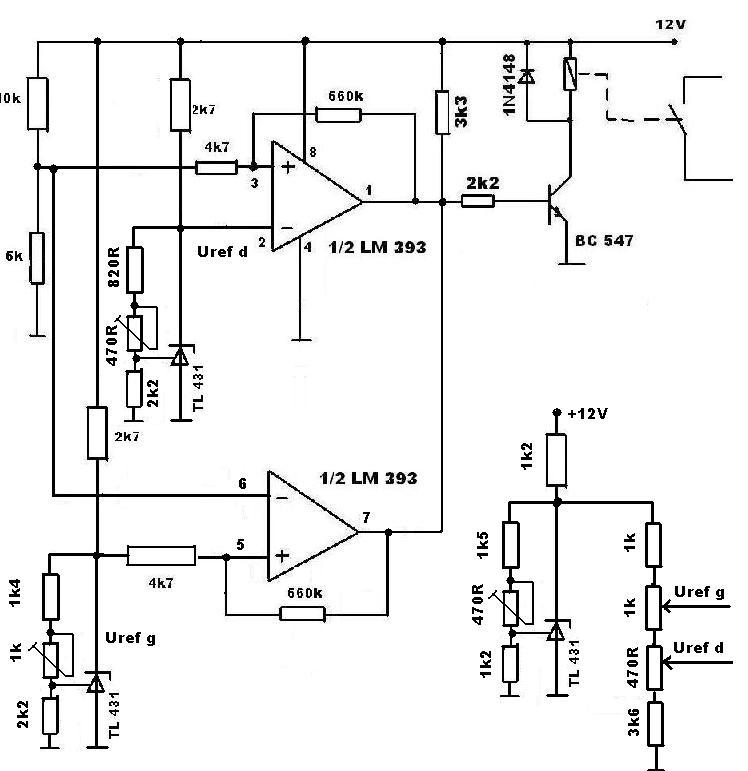

  • #7 4574118
    cician
    Posty: 51
    Do tego LM 335 idzie zasilanie 15V mozna je wziasc bezposrednio z układu sterujacego? Jesli tak to jak to podłączyc zgodnie z numeracją na rysunku poglądowym:
    Jeśli zupełnie inaczej to proszę o poprawienie :D
    Jezeli napiecie ma byc oddzielnie to tez chciałbym wiedziec jak to podłaczyc.
    Czy układ bedzie w miarę dokładny?
    Czy bedzie działał tak jak chciałem czyli że ustawiam jedna temperature przy której włącza sie przekaźnik i drugą przy której sie wyłącza?
    Pozdrawiam!
    Cician

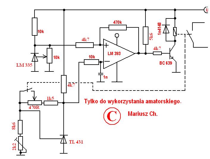

  • #8 4576164
    Mariusz Ch.
    Posty: 6181
    Pomógł: 866
    Ocena: 461
    Przemyślałem zadanie i chyba lepszy będzie taki układ.
    Pzdr.
  • #9 4576360
    cician
    Posty: 51
    Widzę że wyszedł bardzo prosty układzik :D
    Dziś zaprojektuje sobie płytke a jutro postaram sie kupić części i złożyć.
    Mam jeszcze kilka pytań:
    1. Napiecie zasilania to 12V?
    2. Jak będzie wyglądało ustawianie bo widze tam trzy potencjometry?
    3. Czy można jakoś obliczyć ustawioną temperaturę, czy robimy to doświadzczalnie?
    Pozdrawiam!
    Cician
    #10 4577168
    Mariusz Ch.
    Posty: 6181
    Pomógł: 866
    Ocena: 461
    Układ był liczony dla 12V( bez zmian może być 15V, ale trzeba wstawić rezystor 60R szeregowo z cewką przekaźnika na 12V). Napięcie zasilania może być z zakresu 5V do 30V, ale trzeba zmienić rezystory ustalające prąd LM 335 i TL 431. Dodatkowo przy napięciu innym niż typowe napięcia nominalne przekaźników, zamiast tranzystora należy zastosować źródło prądowe.
    Potencjometr przy LM 335 służy do kalibracji czujnika -> patrz nota :
    http://www.datasheet4u.com/html/L/M/3/LM335_STMicroelectronics.pdf.html
    Temperaturę włączenia (wyższą) wentylatora ustala potencjometr przy TL od strony masy (przy rozwartym styku przekaźnika). Temperaturę wyłączenia (niższą) ustalamy potencjometrem zwieranym.
    LM 335 ma określoną zmianę napięcia na zmianę temperatury o 1 stopień = 10mV. Kalibrowany jest w Kelvinach.
    Pzdr.
  • #11 4583504
    cician
    Posty: 51
    Ehh... wczoraj nie miałem czsu na złożenie. Dziś zaczołem składać i zauwazyłem. Sprawdziłem w datasheet wyprowadzenia LM393 i wyszło mi na to że piata nóżka powinna być podłaczona do V+ a na schemacie wydaje mi sie ze nie jest podłaczona do niczego... to ma tak być?
    Dziekuje :D
    Pozdrawiam!
    Cician
  • #12 4583626
    Mariusz Ch.
    Posty: 6181
    Pomógł: 866
    Ocena: 461
    To nie jest 5, tylko 8. Podłączysz tam Vcc, czyli + zasilania. Jeśli wykorzystasz tylko jeden komparator, to pin 5 do masy, a 6 połączysz z 7.
    Pzdr.
  • #13 4583657
    cician
    Posty: 51
    No fakt pomyliłem sie... to 8 pin :D
    Złozyłem.. ale coś mi nie chce prądzić :| ale to prawdopodobnie przez tranzystor bo na bramce ma napięcie 11.80V i nie przewodzi. Jutro go zmienie i sie zobaczy :D
