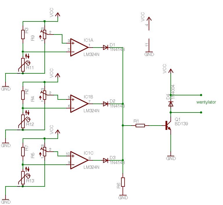

    Jak najprościej sterować jednym wentylatorem w ten sposób, że powiedzmy mam 3 czujniki i przekroczenie na którymś temperatury załącza wentylator?? Rozważałem prostą możliwość spięcia ze sobą równolegle 3 włączników termicznych i podpięcie ich do wentylatora, niestety nigdzie nie mogę takich dostać.

    uC np atmega + 3x DS1820

    Chyba, że kolega nie umie programować, mogę zaproponować układ taki....3 wzm. operacyjne, 3 mostki z termistorami, wyjścia wzmacniaczy przez rezystory i diody na bazę jakiegoś npn, który załącza wentylator. mogę narysować jak kolega czy ktoś inny będzie zainteresowany.

    No właśnie to ma tylko sterować wentylatorem także niechciał bym do tego zaprzęgać procesora.
    basti1984_2007 jeżeli znalazł byś chwilkę czasu wrzuć schemacik.

    Dobrze, już jestem. Elementy możesz w rozsądnych granicach dowolnie dobrać, więc tylko napiszę mniej więcej jakie. Zasilanie Vcc zależy tylko od wzmacniacza operacyjnego. Dla LM324 może być od 3 do 32 V. Wentylatora nie musisz zasilać tym samym napięciem co reszty układu, ale uwaga wtedy na dobór tranzystora!
    Dla BD139 R1 lepiej dać jakieś 1kΩ-2,2kΩ, a R6 jakieś 10kΩ, albo więcej.
    Potencjometry służą do ustawienia temperatury załączania wentylatora, mogą być wartości od kilku do kilkudziesięciu kΩ, w klasie A(liniowe).
    R2, R3 i R7 najlepiej dać o rezystancji porównywalnej z rezystancją termistora w temperaturze, w jakiej ma się załączyć wentylator.
    Schemat jest narysowany dla termistorów NTC. Dla PTC należy zamienić je miejscami z rezystorami (np. R11«-»R3).
    Życzę powodzenia.

    Jeżeli ma być włącz/wyłącz przy danej temperaturze z niewielką histerezą to jak najbardziej można tak zrobić. Przy jakiej temperaturze ma się włączyć?
