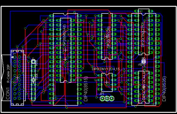

    Stosuję Eagle do projektowania wykonywanych amatorsko płytek.
    Nie mam możliwości metalizowania otworów, więc gdy autoruter stosuje przejścia z góry na dół płytki, poprzez nóżki elementów, to mam kłopot.
    Kilka takich przejść można poprawić ręcznie, ale chętnie wymusiłbym na autoruterze przejścia wyłącznie przez oddzielne via.
    Czy może ktoś wie co trzeba ustawić aby tak było?
    Szukałem na forum i w internecie, ale nie mogę nigdzie znaleźć metody.
    Gdzie można znaleźć dokładne opisy poszczególnych parametrów autorutera?
    W instrukcji piszą o tym bardzo pobieżnie.
    Marcin.

    Domyślnie w oknie "Autorouter setup" masz ustawione wykorzystanie dwóch warstw: Top (1) i Bootom (16). Przestaw warstwę Top (16) na "N/A", wtedy ścieżki zostaną poprowadzone tylko na warstwie dolnej.

    Chyba żle zadałem pytanie.
    Chcę zrobić płytkę dwustronną, ale nie chcę, aby ścieżki po górnej stronie dochodziły do pól lutowniczych.
    Problem jest w tym, że wiele elementów - np. podstawki po włożeniu w płytkę zasłaniają pole lutownicze i nie można nóżki dolutowac do górnego pada. W dodatku elementy zalutowane z obydwu stron ciężko się wylutowuje.
    Jeśli ścieżka idzie górą i ma dołączyć się do nożki elementu, chciałbym aby tworzył sie via, połączenie przechodziło na dolna warstwę i dopiero tam łączyło się z nóżką.
    Ten efekt można osiągnąć gdy używa się elementów SMD. Eagle tych pól lutowniczych nie traktuje jako dostępnych po obydwu stronach płytki.

    Zrobiłem to, ale bardzo pracochłonną metodą.
    Obrysowałem wielokątami wszystkie rodzaje pól lutowniczych w warstwie trestrict.
    metodą cut - paste przykryłem nimi wszystkie dwustronne pola lutownicze.
    Następnie puściłem autorouter i zrobił tak jak chciałem.
    Eagle - jak zabronić przejścia góra - dół przez nóżki
    Niestety to tylko droga obejścia problemu.
    Moze ktoś zna bardziej efektywną metodę, albo potrafi napisać ulp który to wykona automatycznie.
    Uprzedzając pytania dlaczego scalaki się pokrywają.
    Ten projekt to płytka socket-converter do programatora AVR HV-prog.
    Takie umieszczenia podstawek znacznie redukuje wymiar i komplikację płytki.
