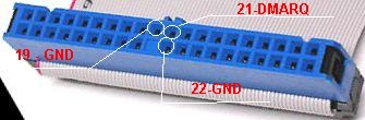

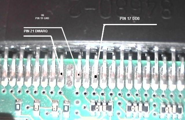

    Ulamal mi sie pin w gniezdzie, gdzie podpina sie tasme. Chcialbym sie dowiedziec ile ewentualnie kosztuje naprawa w servisie, innym moim rozwiazaniem byloby podlutowanie na stale zyly ktora odpowiada za ten pin zaraz na plytce drukowanej dysku, tylko czy nie bedzie z tym jakis problemow??

    Ten pin to można przylutować gdzie był a jak sie nie da bezpośrednio to za pomocą kawałeczka przewodu. Już taki wynalazek robiłem i wiem, że taka operacja jest możliwa choć drażniąca z powodu malej ilości miejsca.

    Pin ktory mi sie ulamal jest taki sam jak ten w watku: https://www.elektroda.pl/rtvforum/topic849390.html z odp: okzo inaczej 10 pin w rzedzie z lewej gdzie nie ma przerwy patrzac ze rzad jest na gorze :)
    Tylko ze nie moge wystartowac z dyskietki poniewaz przy wlaczaniu kompa wiesza mi go

    Ja bym chyba najpierw po MacGyverowsku próbował na siłę wetknąć np jakąś igłę, która zetnknęłaby się z pozostałą częścią pinu i uciął ją na odpowiednią długość. :)
    Myślę, że przylutowanie na stałe przewodu też by zadziałało.

    A najlepiej to wymienić całe gniazdo w dysku :D Najmniej roboty i najpewniejsze. Taki gniazdo pobiera się ze starego zupełnie padniętego dysku :D

    Kolo 19 od lewej dysk ST360020A
    Z ta wymiana to nie wiem, az takiej precyzji to nie mam w rece za blisko sciezki za jak dla mnie :<

    Ja nie mowie o tym ja mowie o tym z lewej od pustego, tak patrze ale sam sie pomyliles, nie odwracaj wtyczki chyba ze jestem w bledzie

    Przepraszam moj blad nie patrzylem na 1 nie dopasowalem dysku do obrazka, a tak naprawde nie wpadlem na pomysl przerobienia dysku :< czyli 21 naprawde sorki wielki szacun... Da sie z tym cos zrobic bez lutowania?
