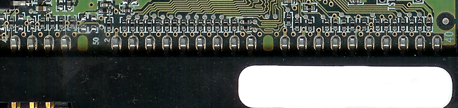

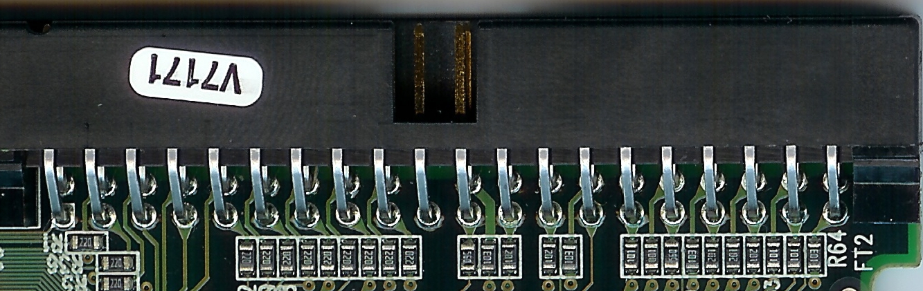

    Temat jest stary, to po pierwsze ;)
    Po drugie, zależy wszystko od sposobu montażu złącza. Ty mówisz o takim (praktycznie niemożliwe bez wylutu):
    Jak naprawić ułamany pin DMA w dysku twardym? Koszty i możliwości naprawy
    Ale mogą być też takie złącza, gdzie wylutowanie jednego pinu jest łatwiejsze:
    A tutaj połowa pinów na górze, a druga połowa na dole:
    Zatem jak widać z tych zdjęć, nie ma jednego uniwersalnego rozwiązania ;)

    Ocena: 6509
    Te z poziomu PCB da radę ale te powyginane - nie, nie da się ich odgiąć bo pękają, lutować pękniętego nie ma sensu, bo po 2-3 podpięciach taśmy znów pęknie, a nowego, bez odginanie nie da rady włożyć, bo przeszkadza PCB.
