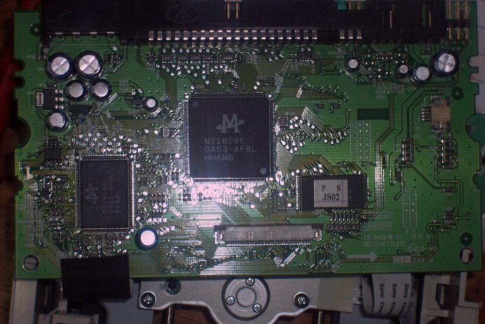

    Witam!
    Dopiero zaczynam bawić sie elektroniką. Mam nagrywarkę Lite-on SOHW-1673S. Niestety siadła, gdyż mój nieodpowiedzialny znajomy podłączał zasilanie gdy komputer był włączony. Coś spaliło, ale nie wiem, co gdyż nagrywarka zachowuje sie jak nieżywa po podłączeniu. Rozkręciłem ją i
    stwierdziłem ,ze bardzo nagrzewa sie coś co mi przypomina Bios, a mianowicie układ MT1816E. Jak myślicie co mogło się spalić.
    Aha jeszcze jedno, gdy tak sobie mierzyłem napięcia miernikiem to zauważyłem, że w skupisku konsdensatorów w okolicach wejścia zasilania, że do poszczególnych konsensatorów prąd wchodzi, ale już nic nie ma na wyjściu. Czy to normalne? Dzięki za pomoc i proszę się nie śmiać ze mnie :D

    Wybacz złośliwość ale... BIOS to mało elektroniczne pojęcie (to zbiór programów/procedur obsługi urządzeń We/Wy), ciężko mi sobie wyobrazić żeby program mógł się nagrzewać ;) zapewne chodziło Ci o kość PLCC, podobną z wyglądu do kości FlashEEPROM na płycie głównej (w której to jest zapisany BIOS).
    Co do sedna sprawy - wyrzuć i kup nową, szanse naprawy są znikome, no chyba że spalił się filtr ferrytowy na jednym z wejść zasilania (5V lub 12V). Zapewne została odwrotnie włożona wtyczka zasilająca (wbrew pozorom - da się).

    Dzieki :) Nowa juz mam. Po prostu tak chcialem sobie popatrzec co i jak w srodku jest. Nie liczylem na to, ze cos naprawie. Ogolnie po prostu ten eprom jest strasznie cieply i szybko sie nagrzewa po wlaczeniu zasilania. Poza tym nie ma zadnych sladow spalenia. Mt1816E nagrzewa sie tak, ze czuc lekko mozna powiedziec spalenizna

    Mt1816E to akurat część chipsetu tej nagrywarki i może się nagrzewać w czasie pracy.

    Obok jest MT1828E i jest leciutko ciepłe. Pewnie się nie znam , ale to MT1816E nie powinno mieć takiej temperatury i to właściwie momentalnie po podłączeniu zasilania. Termometr pokazywał powyżej 115 stopni Celsjusza

    To rzeczywiście "ciut" za dużo... na 90% było odwrotnie podłączone zasilanie.

    Tak wygląda płytka tej nagrywarki.

    Który z elementów według Ciebie miała najwieksze prawdopodobieństwo uszkodzenia? Tak sobie czytam i wyczytałem, że jeżeli sie grzeje to wcale nie musi byc wina tego mt1816e, a tylko po prostu z zasilaniem tego jest cos nie tak.

    Jeśli układ łapie 100 stopni zaraz po włączeniu zasilania (nie dotyczy układu sterującego silnikiem, który dla odprowadzania ciepła jest dociśnięty do obudowy) to jest raczej pewne że dostał jakiegoś wewnętrznego zwarcia (mosfety to lubią).
    Raczej nie dostaniesz takiego układu, a nawet jeśli się uda, to jego koszt będzie porównywalny z ceną nowej nagrywarki.
    Jedyne co można zrobić to przelutować z innego egzemplarza (np. z uszkodzonym laserem), ewentualnie przełożyć całą płytkę.
    Przelutowywanie bez stacji hot air raczej niewykonalne.
