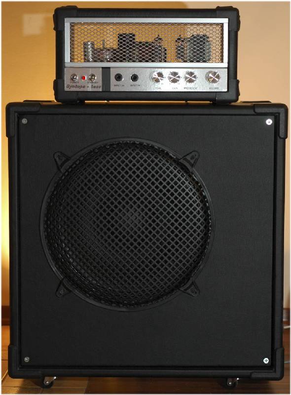

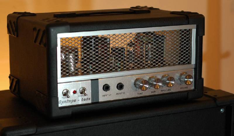

    Życie mnie zmusiło do szybkiego sklecenia czegoś do nagłośnienia basówki, a że jak już robię, to staram się dobrze i do końca - to wyszło coś takiego jak na zdjęciach.
    Jest to klasyczny układ, którego schemat wzorowany jest na 18W Marshallu.
    Preamp to lamp ECC83, gdzie w zależności od wykorzystanego wejścia (Lo lub Hi) pracuje jedna trioda lub dwie połączone równolegle. Potem mamy prostą regulacja barwy i wzmocnienia, układ odwracacza fazy oparty na dwóch triodach (ECC83) i wyposażony z regulację "Presence", a na końcu za regulatorem wzmocnienia "Volume" jest klasyczna końcówka mocy oparta na dwóch EL84 w układzie Push-Pull. Daje to razem 10W mocy dla niezniekształconego sinusa, i około 18W "na maksa" :-).

    Paczka to Eminence Beta 15 zamknięty w 100l obudowie.

    Całość oklejona jest sztuczna skórą i wyposażona w gadżety typu narożniki, uchwyty, kółka itp.
    Panel przedni (wiem, że do poprawki) do papier srebrny samoprzylepny + folia samoprzylepna, na której wydrukowany jest opis.

    Czemu głośnik ni jest na srodku ? Wzmacniacz fajny.

    Bardzo ładna konstrukcja, ale czy daje radę na próbach? Dorób jeszcze sztuczne obciążenie i wyjście liniowe po transformatorze głośnikowym, a będziesz mógł do tego podpiąć większą, tranzystorową końcówkę nie tracąc lampowego brzmienia.

    witam, widzę, że paczka jest zamknięta, czy próbowałeś ten głośnik wsadzić do br ?

    Głośnik nie jest umieszczony centralnie, aby odległości głośnika do krawędzi i scian bocznych były różne. W ten sposób można trcohę wyeliminować rezonanse i podbicia związane z obudową.
    BR nie stosowałem, bo podbijałoby to część pasma i myślę że dla basu nie byłoby to korzystne. Obudowa zamknięta ma równiejszą charakterystykę.
    Poza tym paczka schodzi tak nisko, że aż wątroba drży :-).
    Mimo małej mocy da się grać z perkusją. Przećwiczone.

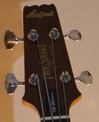

    Co to za basówka? Na zdjęciu nie widać co na główce pisze.

    Konstrukcja mi się podoba, paczka mogłaby być obita i rączki metalowe odginane na boki, bo takie plastiki wchodzą w łapy :)
