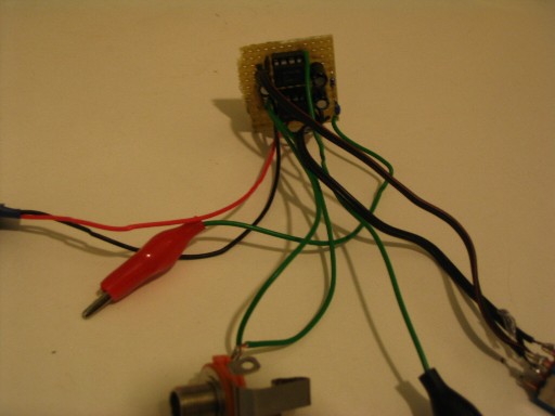

    Nie jestem zaawansowanym elektronikiem, ale...
    Udało mi się zrobić wzmacniacz gitarowy 1W oparty na dwóch układach LM386
    Istotą konstrukcji był niski koszt przy jednoczesnym utrzymaniu przyzwoitej jakości brzmienia gitary elektrycznej.
    Zmontowałem wzmacniacz, który na internecie krąży pod nazwą Little Gem. Są dwie wersje - półwatowa i jednowatowa.
    Przy czym w tej wykonanej przeze mnie pominąłem bufor wejściowy.
    W rezultacie całość zamknęła się w 10zł :)
    /Wszystko oprócz głośnika zostało kupione jako nowe/
    Są 2 tryby - normal i overdrive.
    Poniżej zdjęcia 'konstrukcji' :)
    Do podłączenia głośnika są widoczne na fotkach krokodylki
    Załączam też nagranie audio /nagrane przez mikrofon od Skype :( /
    Poza perkusją całość nagrana na tym wzmacniaczu - podkład na kanale czystym, solo na przesterowanym.
    Niby tylko 1W, ale przy nagrywaniu na pełnej mocy ciężko było wytrzymać w pokoju...
    PS. 'Obudowa' z puszki po specyfiku do włosów ;)

    Witam , konstrukcja prosta i zwarta , jedynie płytkę mogłeś wyciąć , ta wygląda jak odgryziona .Jak chciałbyś trochę pograć , to zmień bateryjkę na zasilacz stabilizowany , baterie są dość drogie ,a ta szybko się skończy , do głośnika dobuduj pudło , będzie lepszy efekt , kabelki do głośnika na krokodylkach to tak trochę nie bardzo , lepiej dolutować na przewodzie szybko złączkę -jak w kolumnach głośnikowych .Skoro to wzmacniacz to powinien posiadać regulację głośności ,Myślę ,że moje wskazówki pomogą dopracować twój projekt , generalnie potrzebujesz obudowy do głośnika , zasilacza , regulacji głośności , pozdrawiam i życzę dalszych sukcesów.

    Pozdrawiam kolegę z grona Gitara :) Mi osobiscie ta konstrukcja sie podoba i juz zbieram elementy do zrobienia swojej kopii.

    Płytki nie mialem czym wyciąć niestety wiec musialem odłamać
    W sumie to czym najlepiej jest odcinac płytke?

    Nie wiem jak inni, ja płytki tnę na zmiane piłką do metalu i dremelem z końcówką tarczową. Efekt zadowalający.

    Ja w swoim M2 mam do dyspozycji noz do chleba ktorego wole nie uzywac i scyzoryk victorinoxa. Dlatego wygląda jak wygląda :)
    Poza lutownicą i nożem nie użyłem tutaj żadnych narzędzi.
    No i poza szczypcami do obcięcia końcówek elementów ;)

    Układ niewątpliwie działający, praktyczny, tani, ale to wykonanie...
    Wystarczy płytkę naciąć parę razy scyzorykiem i przełamać, by uzyskać coś w miarę proste cięcie. Wyszlifować pilnikiem, chociażby do paznokci. Jak dla mnie pod tym względem wykonanie partackie. Dobrze, że płytkę schowałeś w pudełku, przynajmniej jej nie widać. Z obudową prezentuje się całkiem ładnie.
    Jeśli już mowa o cięciu laminatu, stosuję taką metodę. Na kawale laminatu rysuję pożądany do wycięcia kształt, robie ok. 10 nacięć nożem do tapet z każdej strony (najlepiej "od linijki"). Przełamuję na kancie stołu, wygładzam pilnikiem.

    Płytka: Z pół godziny ciąłem to - nie chcialo sie przeciąć. Urwałem dopiero później, w akcie desperacji - sorry ;)
