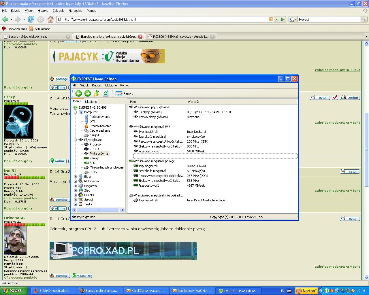

    Teraz mi powiedzcie co z tego moge odczytac bo dla mnie to czarna magia.

  • #11 4587867

    Do autora kolego Crazy masz jak widać ze screena pamięci DDR2 więc poprostu szukaj pamięci DDR2 taktowanych 533Mhz kupić takie pamięci to pestka.
