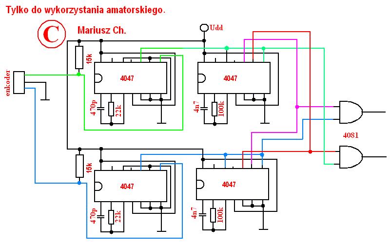

    Witam mam problem otóż posiadam enkoder ed 1612 i nie wiem jak rozszyfrowac kierunek obrotów mogłby mi ktos moze przesłac schemat jakiegos układu który rozszyfrował by mi kierunek obrotów enkoder bo wszedzie szukam i nie moge znaleźc.
    Układ ten ma działac w taki sbosób aby przy kręceniu w prawo wysłał mi impuls na jeden styk a przy kręceniu w lewo na drugi styk.

    Układ jest w technice CMOS, ale nic nie stoi na przeszkodzie aby zastosować UCY 74123 w aplikacji ponawianego wyzwalania. Zasada działania jest taka sama.

    a orientujesz się może o cene takiego układu. I jakie jest jego zasilanie?

    Koszt tego układy powinien być mniejszy od 8 złotych. Zasilanie od 3 do 18V.

    Te oznaczone numerem 4081 to są Tranzystory ?
    I jak mam podłączyć kondensatory gdzie plus gdzie minus.
    Udd- wprowadzam plus zasilania ?
    Wybacz, że pytania są banalne ale w elektronice jestem lajkiem wiem tylko kilka podstaw i to wszystko.

    4081 to układ scalony tak jak 4047.
    Udd to napięcie zasilania standardowo to 5V
    Kondensatory są ceramiczne więc nie mają polaryzacji.
    cena 4047 to 1.2zł a 4081 to 0.9zł w nikomp.pl

    Dla CMOS napięcie zasilania może być wyższe. Wcześniej podałem od 3V do 18V (max). Kondensatory lepiej dać typu MKT. 4081 jest układem scalonym CMOS, zawierającym 4 bramki AND. Jego też trzeba zasilić: Udd (+ zasilania) na pin 14, a pin 7 do masy. Wolne wejścia niewykorzystanych bramek połączysz z masą.

    Zakupiłem wszystkie elementy ale nie bardzo wiem jak polutowac scalak 4081 ponieważ wygląda on identycznie jak 4047 a na schemacie ma tylko 3 nóżki a ten którego zakupiłem ma po 7 nóżek na strone czyli razem 14 mógłby mi ktoś wytłumaczyc jak to polutowac.
    Bardzo bym prosił o pomoc
