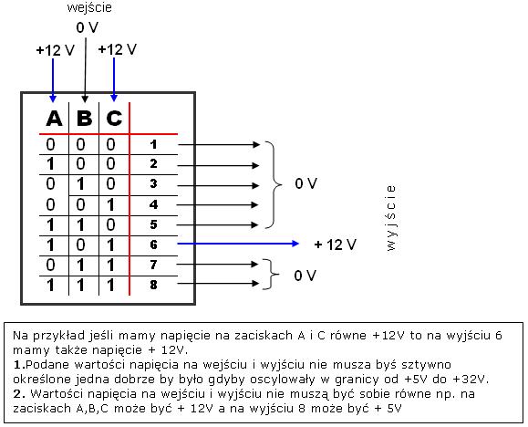

    Witam wszystkich
    Od pewnego czasu zacząłem się interesować elektroniką, codziennie przeglądam forum elektroda.pl jednak jeszcze nic sam nie zbudowałem od kilku dni chodzi mi po głowie pomysł zbudowania prostego układu logicznego ponieważ uważam że ta konstrukcja by mnie wiele nauczyła.
    Otóż mój pomysł polega na zbudowaniu płytki z bliżej nieokreślonych elementów :D. A oto mój krótki opis i zasada działania tej konstrukcji:
    Otóż płytka powinna zawierać 3 wejścia i 8 wyjść, cała rzecz polega na tym ze jeśli mamy napięcie np tylko na ostatnim zacisku wejścia to pojawia się napięcie na zacisku na wyjściu nr 4. Albo mamy napięcie na wszystkich zaciskach wejścia to pojawia się napięcie na 8 zacisku wyjścia. Konstrukcja może posiadać zewnętrzne zasilanie. Jest to swego rodzaju prosty układ logiczny. Dla ułatwienia na rysunku oznaczyłem cyframi 1-obecność napięcia na zacisku, oraz cyfrą 0-brak napięcia na zacisku.
    Poniżej przedstawiam rysunki na których wszystko przedstawiłem schematycznie w sposób ideowy.
    Bardzo ważne podane przeze mnie wartości napięcia na wejściu i wyjściu nie muszą być sobie równe oraz wynosić tyle jak to jest na rysunku.
    Ważna jest sama zasada działania, spis elementów i sposób ich połączenia.
    Mam nadzieje ze znajdzie się kilka osób które zechcą mi pomóż w moim przedsięwzięciu, za wszystkie porady i podpowiedzi z góry dziękuje.

    Bierzesz układ CMOS nr 4028 (np. CD4028 lub HEF4028)
    dekoder BCD
    http://www.futuraelettronica.net/pdf_ita/1372-4028.pdf
    Podłączasz
    nóżka 16 -> +12V - zasilanie
    nóżka 8 -> 0V - masa
    nóżka 10 wejście A
    nóżka 13 wejście B
    nóżka 12 wejście C
    nóżka 11 wejście D -- do masy (bo korzystamy tylko ze stanów 0 do 7)
    Wyjścia
    nóżka 3 ma 1 dla stanu ABC=000
    nóżka 14 ma 1 dla stanu ABC=100
    nóżka 2 ma 1 dla stanu ABC=010
    nóżka 15 ma 1 dla stanu ABC=110
    nóżka 1 ma 1 dla stanu ABC=001
    nóżka 6 ma 1 dla stanu ABC=101
    nóżka 7 ma 1 dla stanu ABC=011
    nóżka 4 ma 1 dla stanu ABC=111
    pozamieniaj nóżki wyjściowe miejscami tak by dawały jedynkę dla wymaganej w twojej tabeli kombinacji wejściowej i po problemie.
    Nie napisałeś tylko jaka ma być obciążalność wyjść, bo z układów CMOS raczej dużo nie pociągniesz (kilka mA)

    Bardzo dziękuje za pomoc i objaśnienie mojego problemu Pawłowi Es.
    Przedstawione przez Ciebie rozwiązanie rozwiązuje w 100% mój problem, a obciążalność będzie nie wielka bo chodzi o przedstawienie tylko samej zasady działania tego układu, to taki bajerek sterowanie 8 wyjsciami za pomocą trzech szyn wejściowych, a do wyjść pewno podłącze zwykłe diodki na 12V.

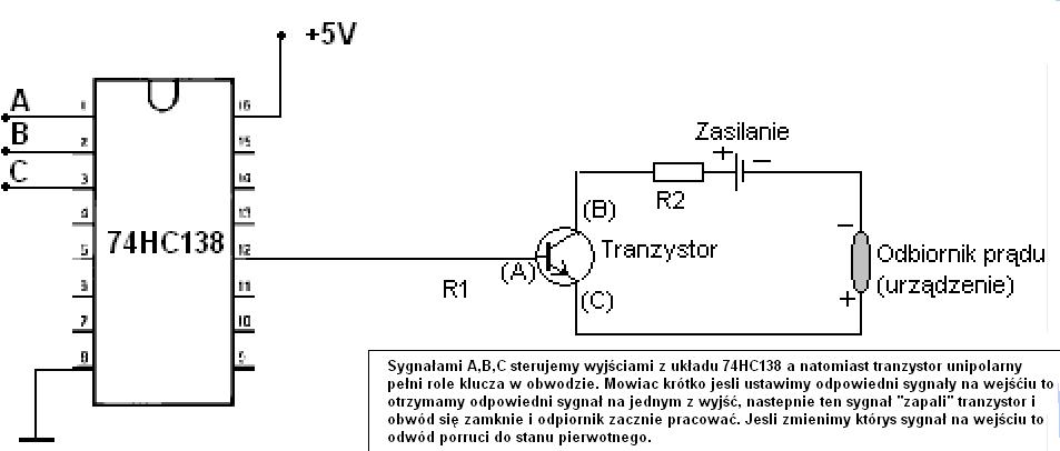

    A w jakim celu chcesz powiększać moc sygnału na wyjściu? Postaram się narysować jakiś schemat jak to masz podłączyć.

    Ok wielkie dzięki za rysunek. Wszystko w nim jest jasne. Właśnie o coś takiego mi chodziło :D
    A co do sygnału, to na razie nie zamierzam budować czegoś na tak wielkie obciążenie. Chodziło mi o to, jak można pokombinować trzema sygnałami na wejściu. No, ale pomyślałem sobie, że skoro jesteśmy już w tym temacie to warto by się zabezpieczyć na przyszłość i zwiększyć obciążenie.

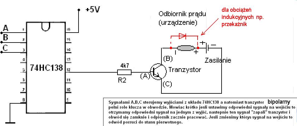

    Nie ma możliwości aby sterować z tego scalaka bezpośrednio silnikiem. Można jadynie sterować układem wykonawczym którym może byc np. przekaźnik.

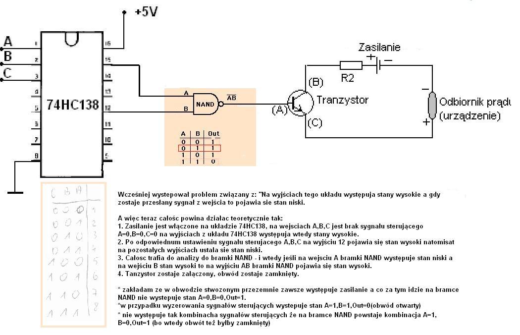

    No tak, ale chodzi mi o to żeby sterować z scalaka tym przekaźnikiem i o samą budowę tego przekaźnika
    Mój pomysł wygląda tak:
    tylko nie wiem czy tak można zrobić ?
    • Układ Logiczny - jak go zbudować, proszę o pomoc ! 03.JPG (49.5 KB) Musisz być zalogowany, aby pobrać ten załącznik.

    Tak nie.
    Pzdr.
    • Układ Logiczny - jak go zbudować, proszę o pomoc ! 03pop.JPG (54.42 KB) Musisz być zalogowany, aby pobrać ten załącznik.

    Układ po modyfikacji
    (zostały wyeliminowane sygnały wysokie na wyjściu przy braku sygnałów sterujących A,B,C - przynajmniej według mnie) :D
    • Układ Logiczny - jak go zbudować, proszę o pomoc ! 03.JPG (103.23 KB) Musisz być zalogowany, aby pobrać ten załącznik.

    Tak włączona bramka NAND da dwa razy stan wysoki na wyjściu. Pierwszy będzie dla wejścia 000, drugi dla 011. W tych momentach tranzystor będzie przewodził. Lepiej dać na każde wyjście osobny inwerter ( HC04).

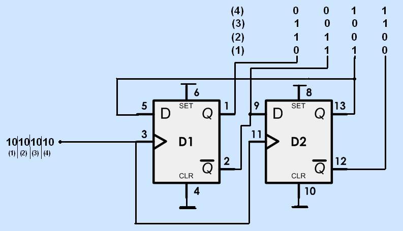

    Poniżej przedstawiam schemat połączeń i jak zwykle sygnały na wejściu i wyjściu standardowo 1-oznacza napięcie a 0-oznacza brak napięcia na końcówce. Natomiast (1),(2),(3),(4) są to kolejne sygnały 10 podawane na wejście coś w rodzaju generatora fali prostokątnej.
    Czy koś bardziej doświadczony ode mnie mógłby wyrazić swoją opinie na temat poniższego schematu, będę wdzięczny.
    • Układ Logiczny - jak go zbudować, proszę o pomoc ! pD2.JPG (30.23 KB) Musisz być zalogowany, aby pobrać ten załącznik.

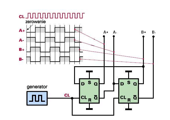

    W tym swoim pierwszym układzie pamiętaj dać rezystory pomiędzy wyjcia układów logicznych a bazy tranzystorów.
    Stany z wyjścia LS138 można odwrócić inwerterami LS04 (ale ich jest tylko po 6 w układzie) albo użyć układów 74HC240 lub nawet 74AC240 (mają podwyższoną obciążalność wyjść w stosunku do serii HC, do +/-24mA na wyjście)
    http://www.fairchildsemi.com/ds/74%2F74AC240.pdf
    Tranzystory MOSFET, np. BUZ11 (50V, 30A, Rkanału=0.03Ω) małe straty na włączonym tranzystorze.
    http://www.semiconductors.com.pl/web/pliki/buz11.pdf
    Rezystor w bramce MOSFETA zapobiega oscylacjom przy sterowaniu bramki przebiegami o dużej szybkości narastania. NIe może być zbyt duży bo to z kolei wydłuża proces włączania i wyłaczania tranzystora zwiększając straty mocy na nim (w konsekwencji bardziej się grzeje).
    Przerzutniki D wyzwalane zboczem, przepisują stan wejścia D na wyjście Q w momencie gdy sygnał zegara C zmienia stan z 0 na 1.
    W tym układzie na wyjściach Q przerzutników dostajesz dwa sygnały prostokątne przesunięte o 90° (licząc 360° jako pełny cykl tego tandemu) o częstotliwości 4 razy mniejszej od częstotliwości zegara CLK.
    • Układ Logiczny - jak go zbudować, proszę o pomoc ! sterowanie_LS138.gif (5.46 KB) Musisz być zalogowany, aby pobrać ten załącznik.
    • Układ Logiczny - jak go zbudować, proszę o pomoc ! licznik2b.gif (1.92 KB) Musisz być zalogowany, aby pobrać ten załącznik.

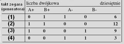

    A odnośnie przerzutnika czy zatem jest prawdziwe twierdzenie że:
    " Przebiegi A+ i B+ są przesunięte względem siebie,a przebiegi A−, B− są zanegowanymi sygnałami A+, B+. Przebiegi takie łatwo wytworzyć z pomocą np. układu scalonego 4013 zawierającego dwa przerzutniki D "
    • Układ Logiczny - jak go zbudować, proszę o pomoc ! pD3.JPG (28.19 KB) Musisz być zalogowany, aby pobrać ten załącznik.
    • Układ Logiczny - jak go zbudować, proszę o pomoc ! tablica.JPG (12.75 KB) Musisz być zalogowany, aby pobrać ten załącznik.

    Tak, są przesunięte względem siebie o 1/4 okresu przebiegu A(B).

    OBA TRANZYSTORY SĄ TYPU PNP !!!
    1. Jakie maksymalne napięcie i maksymalny prąd może wystąpić na złączu emiter - kolektor (np. BD244C).
    Po pierwsze w tranzystorze NIE MA złącza kolektor-emiter :))))
    dla BD244C maksymalne napięcie pomiędzy kolektorem a emiterem wynosi 100V (a dokładnie to -100V, bo to tranzystor PNP)
    2. Jakie napięcie i jaki prąd trzeba przyłożyć do bazy aby załączyć tranzystor (np. BD244C).
    Tranzystor nie jest elementem dwustanowym. Tranzystory bipolarne sterujemy prądem a unipolarne napięciem.
    W zakresie aktywnym gdy
    - złącze baza emiter spolaryzowane w kierunku przewodzenia
    - złącze baza kolektor spolaryzowane w kierunku zaporowym
    prąd kolektora wyraża się wzorem:
    Ic=β*Ib
    Ie=Ic+Ib=(β+1)*Ib=Ic*(β+1)/β
    (obecnie parametr β jest oznaczany h21E (E duże))
    Dla typowych warunków pracy i napięcie Ube dużo większego od 25mV prąd kolektora zależy od napięcie Ube zgodnie z wzorem:
    Ic≈Ies*(exp(Ube/Ut))
    Ib=Ic/β - wzór ten jest prawdziwy dla pewnego zakresu zmian napięcie
    Ube (różnej dla różnych tranzystorów) gdzie β jest w
    przybliżeniu stała (poniżej i powyżej zakresu β maleje)
    Ut=kT/q - napięcie termiczne ≈25 mV dla temp. 27°C
    k- stała Boltzmanna
    T - temperatura bezwzględna w °K (°C+273°)
    q - ładunek elektronu
    exp - funkcja e do potęgi (odwrotność logarytmu naturalnego)
    IES0 - stała (wynika z domieszkowania, powierzchni złacza i Ucb))
    IES0 rośnie ze wzrostem napięcia Ucb

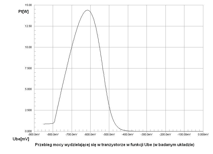

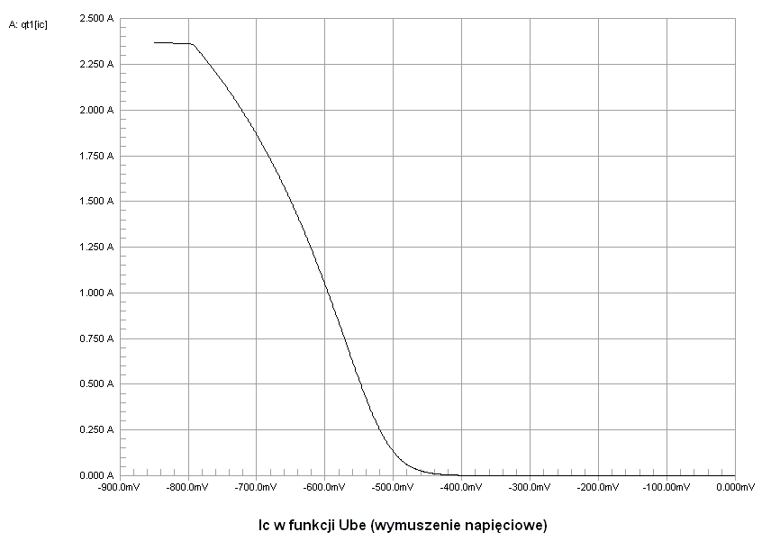

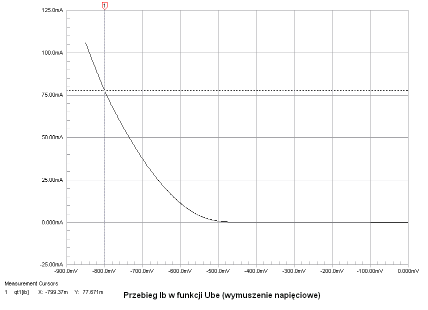

    Na wykresach przedstawiono zależności Ib(Ube), Ic(Ube), Uce(Ube) oraz mocy wydzielanej w tranzystorze dla tranzystora BD244C sterowanego napięciowo.
    Z wykresu mocy traconej na tranzystorze widać, że najmniej tracimy na wyłączonym i nasyconym tranzystorze, z czego też wynika, że przejście pomiędzy tymi stanami powinno być możliwie szybkie.
    Oczywiście powyższy układ nie ma znaczenia praktycznego, ze względu na możliwość uszkodzenia tranzystora.
    W praktycznych układach stosuje się rezystor ograniczający prąd bazy.

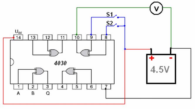

    Po chwili przerwy postanowiłem przejść od słów do czynów. Zmontowałem wiec układ jak poniżej i spotkała mnie nie miła niespodzianka.
    Nie wiem czy dobrze rozumuje ta problematykę:
    Układ 4030 powinien nie dawać napięcia na nóżce 10 gdy przełączniku S1,S2 są otwarte i tak jest występuje na niej stan niski, jednak po zamknięciu któregoś z włączników S na nóżce 10 powinien sie pojawić stan wysoki czyli napięcie powinno znacząco wzrosnąć. Probowałem zwiększać napięcie zasilania do 9V ale bez zmian.
    Mam mały problem z uruchomieniem tej kostki aby działała tak jak działać powinna czyli zgodnie z tabelą prawdy.
    Bardzo proszę o pomoc w usunięciu tego problemu.
