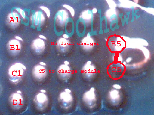

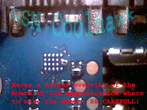

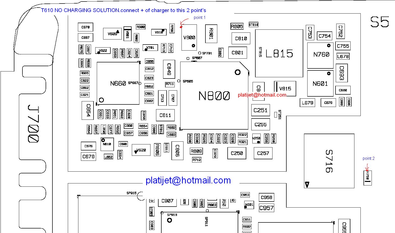

    Zobacz na tą solucję
    Jak podłączyć gniazdo ładowania w SE T630 po uszkodzeniu styków?
    sory, że zdjęcie takie duże

    ściąć glassa tego co na 2 fotce repcia, zrób crossa który jest na tej solucji (zwarte punkty to +ładowarki)

    a jeszcze jedno, wsadź tego glassa po dokonaniu cross'a bo będziesz miał włączony profil HF (słuchawki)

    Te punkty na schemacie H750 i V800 to plus diody koło joya jak rozumiem ze schematu a drugi pkt gdzie?
    Przylutowałem wszystko jak trzeba i działa ładowanie (pod glassem)ale niestety glass też był padnięty i działa teraz ciągle zestaw HF:/co zrobić jeśli nie mam glassa?
