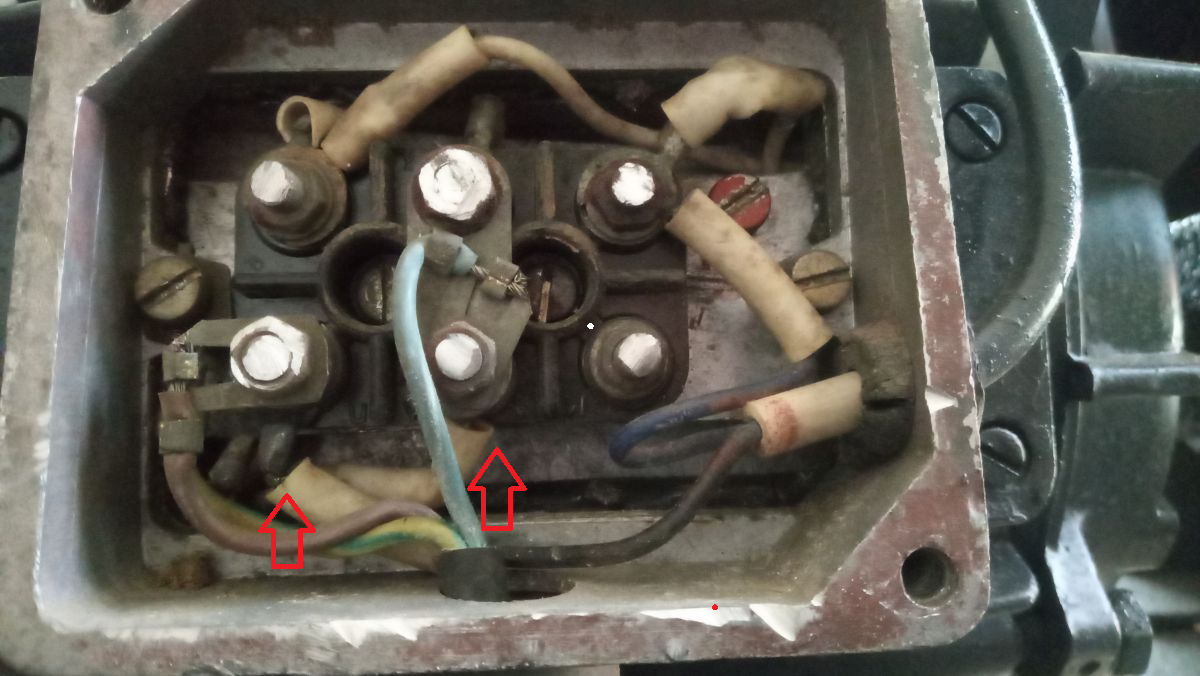

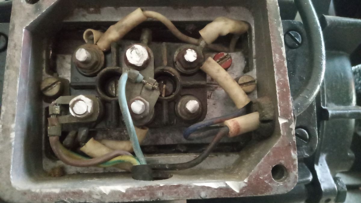

    Mam problem ze zmianą obrotów w silniku jednofazowym od hydroforu.
    Silnik pracuje na jednej fazie 230V z kondensatorem. W puszce przyłączeniowej styki opisane jak na załączonym zdjęciu.
    Gdy odłączę kondensator to silnik stoi, gdy zakręcę ośką ręką, zaczyna pracę zgodnie z zadanym kierunkiem.
    Silnik chciałabym używać do wciągarki, dlatego potrzebuję obroty prawo-lewo.

    Tak zamazałeś tabliczkę zaciskową że nic nie widać. Ile wyprowadzeń wychodzi z silnika? Narysuj jakiś schemat obecnych połączeń tego silnika.
  • #3 19981161
    zielo2
    Posty: 41
    Zatem na załączonym obrazku jest schemat podłączenia fabrycznego (obroty LEWO).
    Moim trudem doszedłem do podłączenia (PRAWO), niepokoi mnie grzanie się silnika.
    W oby przypadkach podłączenia silnik staruje i pracuje pełną mocą (przynajmniej tak mi się wydaje).
    Nie rób takich doświadczeń bo go spalisz. Jest duże prawdopodobieństwo, że silnik nie jest przystosowany do zmiany kierunku wirowania.
    Ile wyprowadzeń jest bezpośrednio z silnika do tabliczki zaciskowej i do których zacisków są dołączone?
    Daj też zdjęcie tabliczki znamionowej silnika.

    Orginalne podłączenie przedstawia mój szkic LEWO.
    Nie rozumiem dlaczego Z2 i U2 wisi w powietrzu, a silnik pracuje normalnie.

    Daj chociaż zdjęcie tabliczki zaciskowej bez tych twoich mazów.

    Takie może być?

    Dużo lepsze ale masz tu coś pomadrowane bo na zdjęciu "z mazami" były dwa czerwone przewody a teraz jest jeden. I w ogóle jest inny układ połączeń przewodów. Jak dajesz zdjęcia na których przewody są w rozmaitych konfiguracjach to jak mamy coś wywnioskować?
    Zatem wróćmy do korzeni. Ile i jakich przewodów wychodzi z silnika na tabliczkę zaciskową?

    Zamieszczam jeszcze raz dokładniejsze zdjęcia.
    Przewodami na zdjęciach się nie sugerować, bo to moje machrowanie.
    Orginalne połączenie przedstawia schemat "LEWO" z mojego wcześniejszego postu.

    Przydały by się pomiary przejść między stykami. Na pierwszym zdjęciu widać że są tylko 4 końce uzwojeń. Ciekawe czy są połączone czy odseparowane. Jeśli styk nr 2 i 5 oraz 4 i 6 pokażą przejście i tylko w tej konfiguracji to system przełączania L-R będzie prosty do podłączenia.

    No teraz już wszystko jasne. Z silnika wyprowadzone są cztery przewody, uzwojenie główne na zaciski W1 i W2, uzwojenie pomocnicze na zaciski V1 i U1. Reszta zacisków nie ma znaczenia, to tylko "kostki połączeniowe". Uzwojenie pomocnicze jest i musi być połączone szeregowo z kondensatorem. Zmiana kierunku obrotów polega na zmianie kierunku przepływu prądu w jednym z uzwojeń względem drugiego, czyli zamiana końców któregoś z uzwojeń. Twój schemat lewo i prawo jest poprawny.
    Kondensator z zacisku U1 przełącz na V1, a mostek zV1 przełącz na U1. Pozostałe połączenia bez zmian.

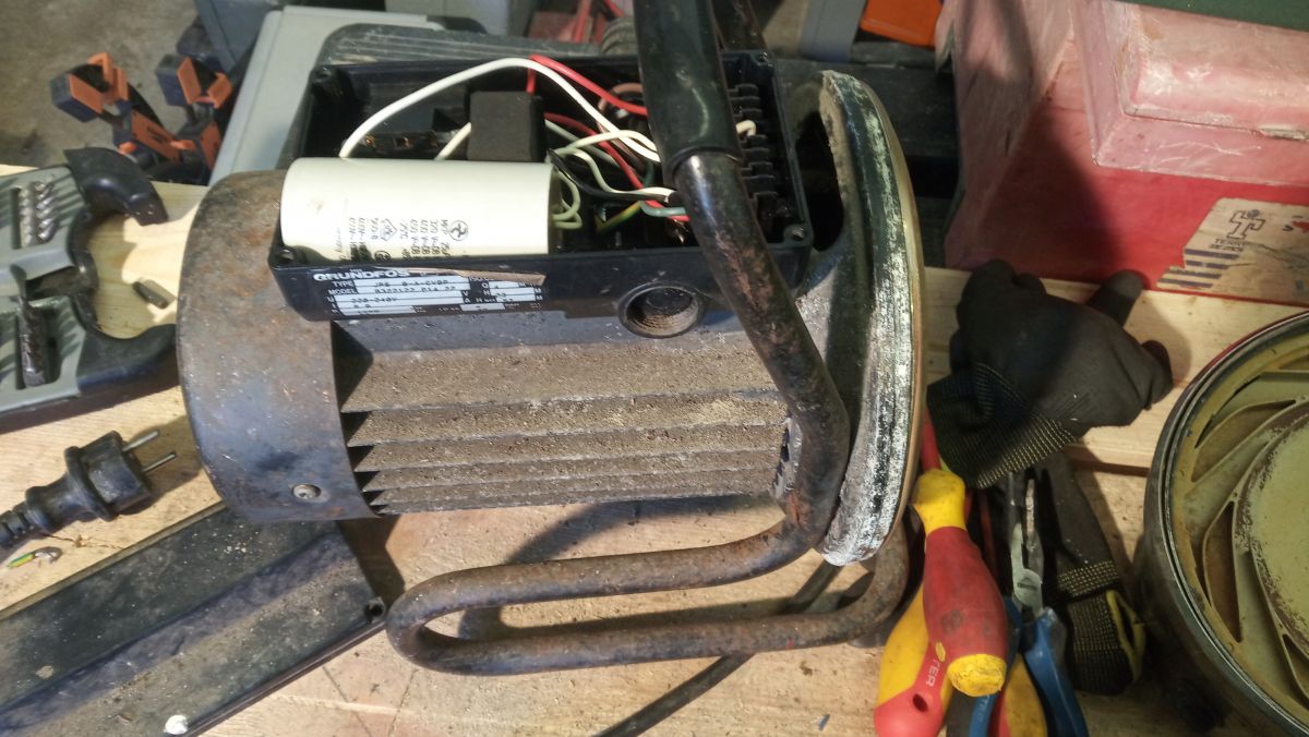

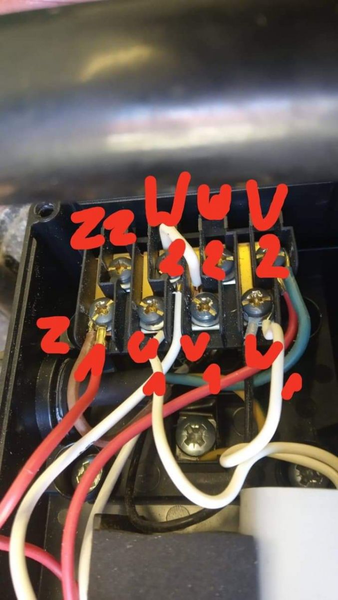

    Mam kolejny silnik 1 faza uzwojeniem rozruchowym i kondensatorem.
    Chciałbym zmień kierunek obrotów.
    PS
    Poprzednie rady oczywiście trafione.

    Ktoś tu mieszał w tych połączeniach, na tabliczce zaciskowej brak jednego mostka. Rozłacz połączenia i zrób pomiar rezystancji pomiędzy wyprowadzeniami.

    Zamień zaznaczone przewody. Zmiana kierunku obrotów w silniku jednofazowym + schemattabl.png (1.41 MB)Musisz być zalogowany, aby pobrać ten załącznik.
