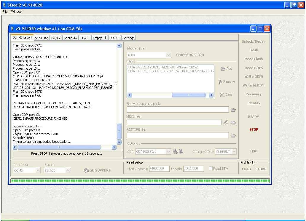

    Witam, robilem setoolem k800i cid52 i teraz sie nie wlacza. Jak chce wgrac flasha to mam takie cus:
    v0.914020/UNI
    CARD SERIAL: 00024673
    Loaded 51 flash descriptors
    Open COM port OK
    ChipID:9900,EMP protocol:0301
    Speed:921600
    Can't load ID loader !
    Elapsed:16 secs.
    SERVER SUPPORT ENABLED.
    ALTERNATIVE SECURITY BYPASS ENABLED.
    Open COM port OK
    Speed:921600
    OTP LOCKED:1 CID:51 PAF:1 IMEI:35908701746307 CERT:N/A
    FLASH CID:52 COLOR:RED
    PATCH:061205 1523 HANCXC9876543210_DB2020_MEM_PATCHER_R2A006 0
    LDR:061201 1314 HANCXC1329129_DB2020_FLASHLOADER_R2A005
    Flash ID check:897E
    Flash props sent ok
    CID52 BYPASS PROCEDURE STARTED
    Processing part1...
    Processing part2...
    Processing part3....
    Open COM port OK
    Flash ID check:897E
    Flash props sent ok
    RESTARTING PHONE,IF PHONE NOT RESTARTS,THEN
    REMOVE BATTERY FROM PHONE AND INSERT IT BACK
    Open COM port OK
    CID52 BYPASS PROCEDURE FINISHED
    bypassing security...
    Open COM port OK
    unknown ChipID (0), RETRY
    Elapsed:871 secs.
    Jakis pomysł?? Próbowalem takze na innym flashu.

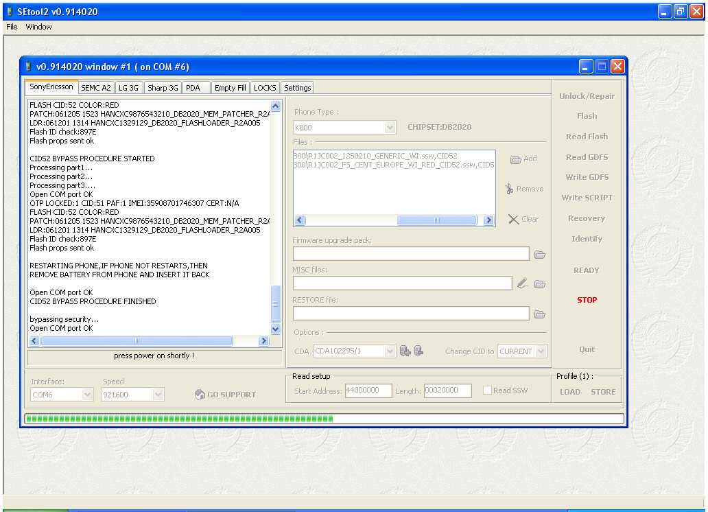

    no i tak robie, przykladowo wgrywalem:
    R1JC002_1250210_GENERIC_WI.ssw
    R1JC002_FS_CENT_EUROPE_WI_RED_CID52.ssw
    podczas wgrywanie takei cos ( zdjecie 2)
    PO tym komunikacie co na obrazku wyjalem baterie wlozylem i teraz mam takie cos: ( pierwsze zdjecie)

    zrob po usb, po za tym powinienes miec w settings zaznaczone complete, ...csca... i alternative bypass (tak pisze bo nie wiem czy i co zaznaczales)

    mam zaznaczone
    ok, na innym kompie sie wgralo.
    mozna zamknac
