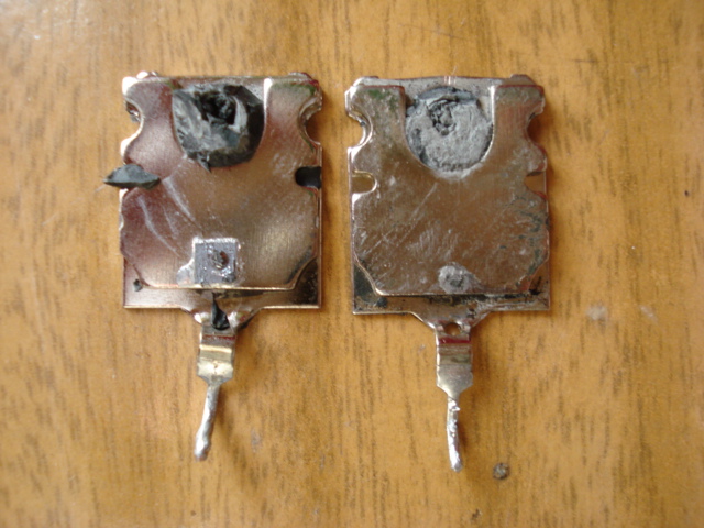

    Kupiłem niedawno uszkodzony wzmacniacz (Kenwood Ka-501), są w nim sankeny których nie da się już nigdzie kupić, ktoś wstawił 2sa1215 i 2sc2921, prawdopodobnie podróby i uległy uszkodzeniu. Doszedłem do wniosku, że można wstawić 2sc5200 i 2sa1943 bo są tańsze, łatwiej dostępne i maja zbliżone parametry. Zamówiłem na tme i nie wiem czy nie przyszły "malowanki".... wstawiłem i zaraz poszły z dymem...
    Napięcie zasilania blisko ±50V, spaliły sie przy obciążeniu 8Ω i wysterowaniu może 20W, prądy spoczynkowe około 25mA, wszystko wydawało sie być w idealnym porządku.
    Zamieszczam zdjęcia struktur spalonych tranzystorów
    2sc5200/2sa1943 w Kenwood Ka-501 - podróbki z TME, szybkie uszkodzenie
    Z lewej 2sc5200 [ok 3.8mmx3.8mm], z prawej 2sa1943[ok 2.5mmx2.5mm].

    Jednak była to wina podróbek, zmieniłem tranzystory na te oryginalne i wzmacniacz gra jak złoto:) 100V/us to jest to :D
    Niech ten post będzie ostrzeżeniem przed podróbami

    Kiedyś odpaliłem wzmacniacz na tranzystorach z góry przy 2x60V.. gałka głośności na 1/4 i tranzystory same się "zespawały" :). Te z dołu to oryginały.

    U mnie napięcie było +-50V, obciążenie 8Ω, lekko przekręciłem gałka i przy pierwszym basie siwy dym poleciał ze wzmacnicza (jeden tranzystor pękł na poł, ten z mniejszą strukturą). W spoczynku było wszystko ok, pierwsza myśl to że sie wzbudził. Ale potem przyjrzałem sie drugiej parce (w drugim kanale przetrwały bo nie byl obciążony) i wydały mi sie jakieś tandetne, szczególnie te napisy.
    Wygrzebałem drugi zestaw tez zamawiany z tme jakiś czas temu i te były inne, to zastanowiło mnie i postanowiłem sie zapytać.

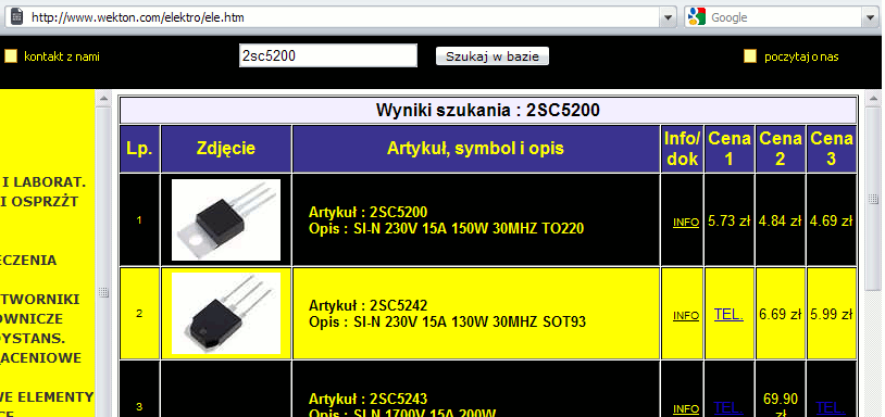

    nyquist
    Posty: 1240
    Pomógł: 76
    Ocena: 192
    Odgrzewam...
    A co powiecie na 2sc5200 w obudowie TO-220?
    Sklep www.wekton.com. Być może to tylko błąd w katalogu, ale zapytałem o to wczoraj i oprócz potwierdzenia dostarczenia wiadomości nie otrzymałem żadnej odpowiedzi :|
