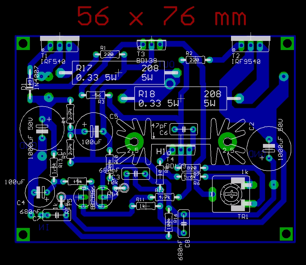

    Podobny to nie znaczy taki sam.Przy zasilaniu 2X35V przy 4 ohmach
    spokojnie osiaga sie na tej parze 50W.Pozdrawiam
    W/g not katalogowych kilku firm robniacych te mosfety całkowita moc oddawana wynosi od 100W do 145W.Max.prad do 30A.Nap.max do 100V.
    Odpowiedni zasilacz+konkretne chłodzenie załatwiaja sprawe.

    Jakie bedzie najlepsze źródło zasilania do tego?
  • #5 4690744
    vinylo
    Posty: 62
    Ocena: 14
    na dwa kanaly trafo 150W toroid 2x24 lub 200W 2x26V plus mostek plus 4x4700uF-50V.Poydrawiam

    czy można ten wzmacniacz zmostkować???
  • #10 4778589
    vinylo
    Posty: 62
    Ocena: 14
    witam .jak kazdy,wystarczy inverter fazy reszta tematu na elce.Pozdrawiam serdecznie

    Witam. Jak uruchomic ten wzmacniacz?
  • #13 9581071
    GoHalas
    Posty: 149
    Ocena: 3
    Jeślo chodzi o zmiane tych tranów z modyfikacja to miałbyś jakis pomysł na to?

    Hm, zabierając się za wzmacniacz klasy A trzeba jednak już nie źle się poruszać w świecie elektroniki......a zamienniki o lepszych parametrach IRF240/9240 itp. .

    Czy po uruchomieniu nie będzie problemów ze wzbudzeniami itp.?
  • #16 9897234
    petermon
    Posty: 348
    Pomógł: 30
    Ocena: 40
    Cóż, ten wzmacniacz końcowy jest poprawna aplikacją, przy zastosowaniu nowych elementów uruchomienie nie powinno nastręczać żadnych problemów.Aplikacja posiada kondensatory ograniczające pasmo przepustowe jak i sprzężenie zwrotne ustalające stabilne parametry pracy. Dla zapewnienia sobie komfortu pracy i zaoszczędzenia na ewentualnych uszkodzeniach polecam użycie autotrasformatora i uruchomienie wstępne przy obniżonym napięciu zasilania, czy też włączenie szeregowe do zasilania rezystorów 47om/min5 W.

    witam czy można zmienić oporniki 0,33 oma 5w na 0,22oma na 5w
