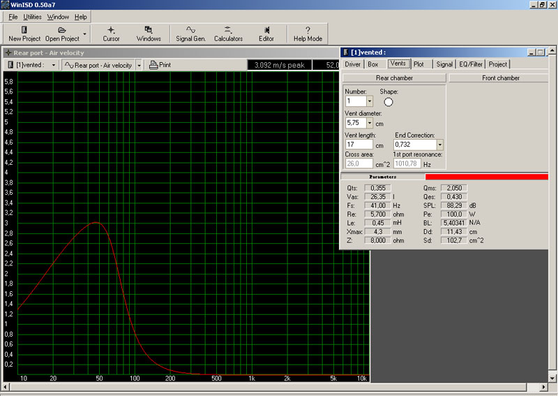

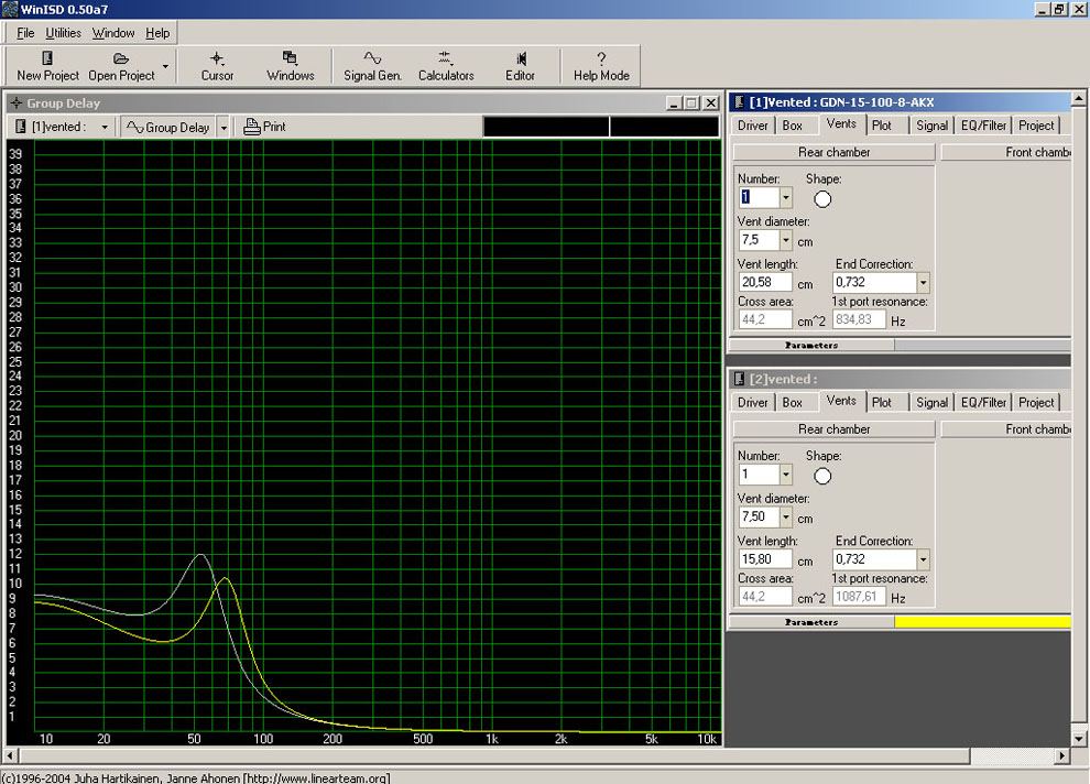

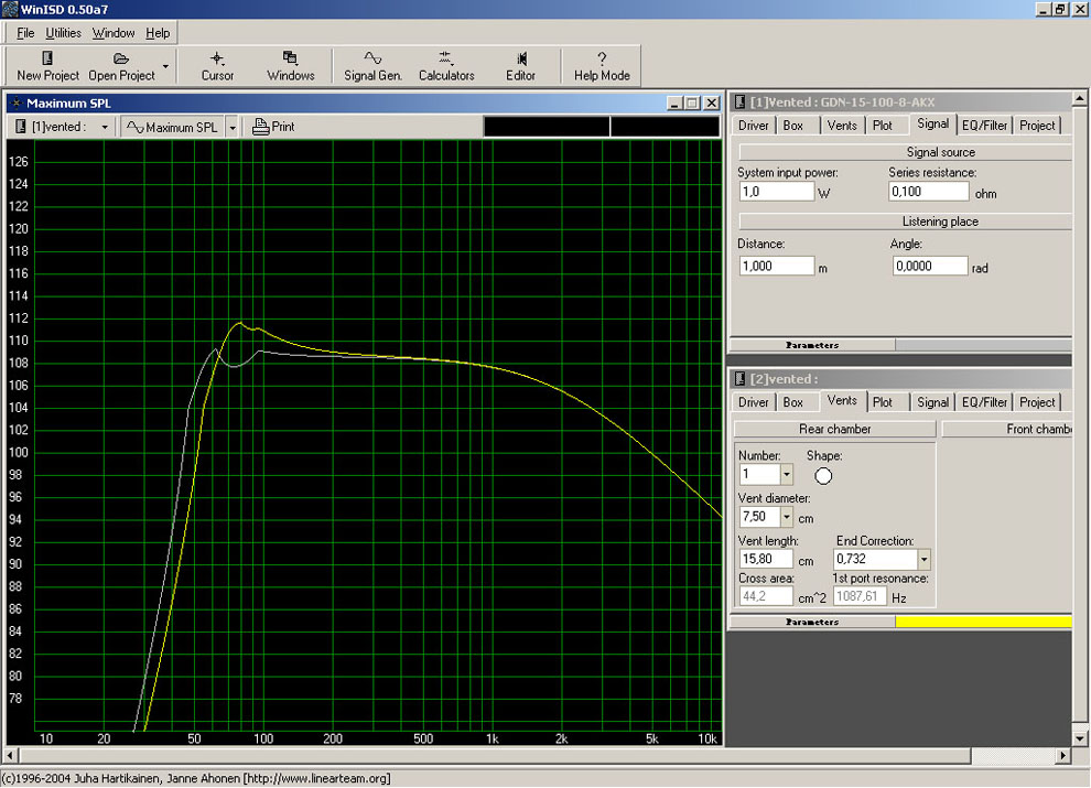

    cypek2
    Posty: 15
    Ocena: 4
    Witam!
    Zarejestrowałem się niedawno na tym forum, lecz od dłuższego czasu przeglądam je w poszukiwaniu projektu który by mnie zainteresował. Jestem całkowitym amatorem jeśli chodzi o projektowanie kolumn. Ale coś nie coś wiem i kompletnym ignorantem nie jestem :D. Po przejrzeniu tego forum i paru interesujących mnie tematów jak instrukcja do programu WinISD i obeznaniu się mniej więcej z czym się „je” parametry Thiela-Smala . Oczywiście ta wiedz jest bardzo powierzchowna no ale od czegoś trzeba zacząć. Bijąc się z myślami czy kupować, czy zrobić coś samemu, zdecydowałem, że może uda się coś zbudować tymczasowego pod wzmacniacz firmy Densen B-100. Dlaczego tymczasowego ano dlatego, że musi on tez obsłużyć system kina domowego. Czyli projekt docelowo ma być: fronty + centralny. Pozostańmy na razie przy frontach. Właśnie bardzo podobny zestaw mnie interesuje, czyli: GDN-15-100-8-AKX i Vifa DX 25.
    Wbiłem więc parametry GDN do Win ISD i o to co mi wyszło. Oczywiście na samym początku program zaproponował bardzo dużą obudowę. Sam na własną rękę zacząłem kombinować i oto co mi wyszło. Są tu dwa pomysły na kolumny. Z grubsza ujmując jeden jest bardziej liniowy (biały) drugi (żółty) bardziej z podbitym basem. Przynajmniej tak pokazuje program. Żółty jest bardziej klasyczny obudowa o całkowitej objętości 15L. Pytania są „lamerskie” no ale... Czy ktoś z większym doświadczeniem mógłby mi doradzić, bo już robił takie motory albo po porostu wie o wielu rzeczach o których ja nie mam pojęcia. Osobiście preferuje dźwięk liniowy. Jak wyczytałem podbicie basu w pomieszczeniach jakie są w blokach to norma. Więc wolałbym charakterystykę – białą. Druga sprawa to strojenie kolumny poprzez bas refleks. Ja zrobiłem pod standardowy tunel który można kupić. Oczywiście wiem, że to tylko symulacja programu. Dlatego tak ważne wydaje mi się zasięgnięcie opinii szanownych forumowiczów :D:D. Bardzo proszę o wszelkie uwagi i rady!
    Pozdrawiam!
    Artur

  • #8 4956059
    Pawel S.
    Posty: 4659
    Pomógł: 386
    Ocena: 124
    wiekszosc z tych symulacji mozesz sobie ignorowac bo niemaja odzwierciedlenia w rzeczywistosci.
    obudowa 12 litrow strojona tak aby byla lekka gorka (2-3db)
    dlaczeg ogorka? a no dlatego ze irek2 zrobil pomiary jednego glosnika w kilku strojeniach i porownujac to z symulacja liniowo wychodzi wtedy kiedy jest lekka gorka na symulacji.
    a co do zwrotnicy pod ten zestaw to jest tutaj http://diyaudio.pl/viewtopic.php?t=4530 (gdzies na dole)

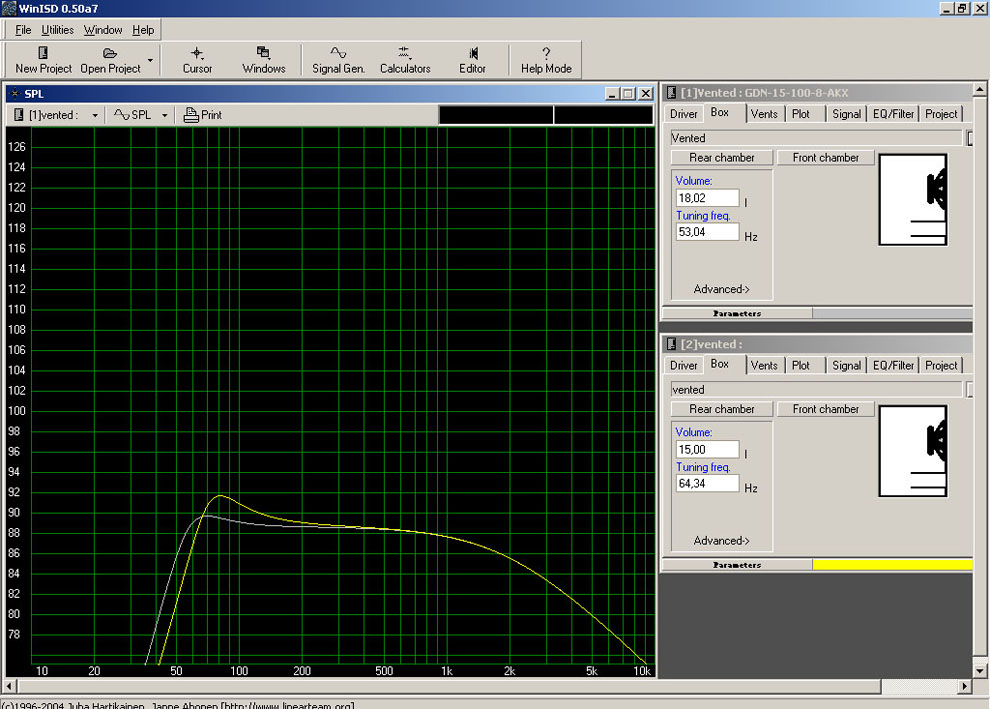

  • #9 4957761
    cypek2
    Posty: 15
    Ocena: 4
    Witam!
    Wziąłem pod uwagę twoje sugestie. Bawiąc się WinISD bardzo trudno jest przynajmniej w tym programie ustalić (przynajmniej mnie) poprawne strojenie przy 12 litrach rzeczywistej obudowy. Aby wykres wyglądał „przyzwoicie” potrzeba dość długiego tunelu bassreflex. Mnie wychodzą np.: wewnętrzna średnica 67mm, długość ok. 190 mm. Znalazłem bassreflex regulowany o takim właśnie przekroju i na takim się bawiłem.
    Zaglądałem do schematu zwrotnicy i tam jest podana wielkość 15 litrów. Ale jeśli mowisz, że 12 będzie lepiej... Jest i problem w ustawieniu głośników, ledwie się mieszczą na froncie. Pozwoliłem sobie strzelić wstępny „projekt” w Corelu, proporcje są zachowane gdyby ktoś miał wątpliwości. Gruba obwódka na froncie symuluje grubość MDF-u – 22mm
    I jeszcze jedna sprawa wpisałem wielkość Xmax: 8mm jest to wielkość trochę z kapelusza czy może ktoś to zweryfikować.

  • #10 4958422
    Pawel S.
    Posty: 4659
    Pomógł: 386
    Ocena: 124
    taka srednica tunelu do glosnika 13cm to troche za duzo. spokojnie mozesz dac 45-50mm (zobacz oferte polinka www.polink.com.pl )
    ta pojemnosc 15 litrow to irka skrzynka testowa - kazdy glosnik 10-18cm mierzy w tej skrzynce
    x-max tego glosnika to 4,25mm (pisze wyraznie na stronie producenta)
    co do obudowy to troche za szeroka. jak chcesz dac na kant to daj max po 1cm po bokach glosnika. jak dasz wiecej to bedzie glupi wygladalo. jak chcesz dac wiecej to ścięcia zrob. a glebokosc bedzie OK
    do tego glosnika mozes smialo dac MDF 16mm.

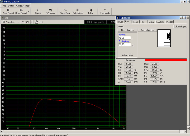

    cypek2
    Posty: 15
    Ocena: 4
    Kurcze dopadają mnie wątpliwości czy dobrze robię pakując się w DIY monitorów... Zmieniłem projekt kolumn według twoich wskazówek. Zdecydowany jestem jednak na MDF 19 mm na całość. Może za dużo ale... Tak na marginesie małe te monitorki wychodzą. I tak je dałem szersze troszkę niż zalecałeś. Musze i tak przykryć głośniki maskownicą, nie mogę sobie pozwolić na pozostawienie głośników bez osłon. Zrobiłem symulacje przy bassreflexie 50 średnica, długość 145 mm. Program pokazał dość dużą górkę - „air velocity” prawie 3.8 m/s przy 41 Hz, przy 60Hz ok. 3m/s nie będzie za bardzo dmuchać?. Bassreflex będzie co prawda z tyłu. Zastanawiam się jak to będzie grać czego powinienem oczekiwać a czego nie. Bo jak będą grały jak Tannoye m1 to porażka. To szkoda zachodu bo można kupić sobie gotowe za podobne jak nie mniejsze pieniądze, które musze władować w ten projekt.
    Ma też pytanie dotyczące „zbijania” pudła. Kiedy i gdzie umieścić zwrotnice i w jaki sposób, czy przez dziurę w na głośniki, czy znacznie wcześniej. Niby banalne pytania ale jak przyjdzie co do czego to czasami wykonując najprostsze wydawałoby się czynności można coś skopać i narobić sobie kłopotu. Następna sprawa to wytłumianie kolumny, jaka gąbka (1-2 cm?) na ilu ściankach i czy jeszcze dodatkowa wypełniać kolumnę wełna mineralna?
    Czy jest jakaś sprawdzona kolejność w składaniu boków. Ja osobiście mam zamiar skleić ją i wzmocnić wkrętami do drewna. Pomyślałem, że nawiercę małe otwory 1-2 mm pod wkręty aby się one schowały a dziury później zaszpachluje. Potem chyba jakiś fornir ale to potem...

  • #12 4963378
    Pawel S.
    Posty: 4659
    Pomógł: 386
    Ocena: 124
    poprawi ci sie humor jak skonczysz i posluchasz :P
    czy to przypadkiem niejest tunel z polinka? jezeli tak to wpisz srednice mniejsza to wtedy poprawnie zasymuluje
    ten tunel jest dobry do ARN 150 ktory jest tego samego rozmiaru a "dmucha" chyba nawet troche bardziej wiec wg mnie problemu byc niepowinno ;)
    zwrotnice mozesz sobie zamontowac w srodku obudowy w trakcie jej sklejania lub np na wysokosci otworu glosnika niskotonowego zeby byl latwy dostep. i tam montujesz np cos takiego

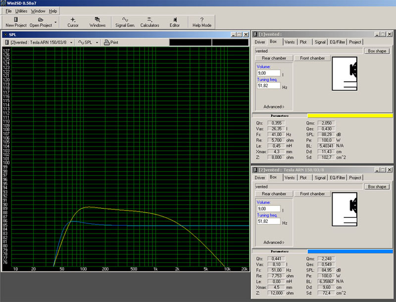

    250zl nie nazbierasz?
    Na czerwono zakreśliłem ustawienia których bardzo nie rozumie
    niestety od 7 lat uzywam starzej wersji wiec niewiem jeszcze co to oznacza...
    osobiscie ten wykres na poczatku interpretowalem poprzez porownanie go z doswiadczeniem.
    wpisz sobie do bazy gosnik TVM ARN 150
    kiedys go mialem w obudowie 11,52 litra strojonego na 48,4Hz tunelem 40mm (11cm dlugosci). wtedy bylo slychac dosc wyrazne gwizdy powietrza
    pozniej zrobilem skrzynki 9 litrow z tym tunelem "fi50" z polinka i gwizdy sa prawie nie slyszalne (czasami sie cos zdazy ale i tak to nie przeszkadza). tak wiec zasymuluj sobie obie sytualcje i bedziesz mial punkt odniesienia jakiej wartosci nie przekraczac
    niemialem tego glosnika u siebie ale wydaje mi sie ze raczej nienalezy do pradozernych. ma lekka membrane wiec problemu z jego napedzeniembyc niepowinno ;)

    Kolejna część moich zmagań ze strojeniem. Mimo, że miałem się zdecydować się na obudowę 12 cały czas mieszam i zgodnie z twoimi sugestiami próbuje z obudową 9 l (wewnętrzną :D:D). Dla porównania zasymulowałem ARN 150 do obudowy 9l wyszła spora górka przy air velocity ale SPL bardzo ładne w porównaniu z moimi symulacjami STX. Zaczyna podejrzewać, że może źle wpisałem dane mimo iż sprawdzałem 2 razy. Nie mogę znaleźć danych do tego głośnika stworzonych przez kogoś innego i zapisanych do pliku *.wdr
    • Kolumny 2way na STX 18 AKX i Vifa DX 25 - gdzie kupić przetworniki i zwrotnice? spl.jpg (154.74 KB) Musisz być zalogowany, aby pobrać ten załącznik.
    • Kolumny 2way na STX 18 AKX i Vifa DX 25 - gdzie kupić przetworniki i zwrotnice? air velocity.jpg (131.5 KB) Musisz być zalogowany, aby pobrać ten załącznik.

    ….czas nadszedł na następny etap. Po decyzji, że zbuduje obudowę w granicach 11,5 l. Czas zastanowić się jak ja wytłumić. Podpatrując innych może warto zrobić tak:
    - boki mata bitumiczna samoprzylepna o grubości 2mm z filcem 6mm
    - tył wełna owcza o grubości no właśnie jakiej i na co tą wełnę przykleić
    Czy wytłumiać pozostałe ścianki a w szczególności tą na której zamontowane są głośniki? Co z górą...
