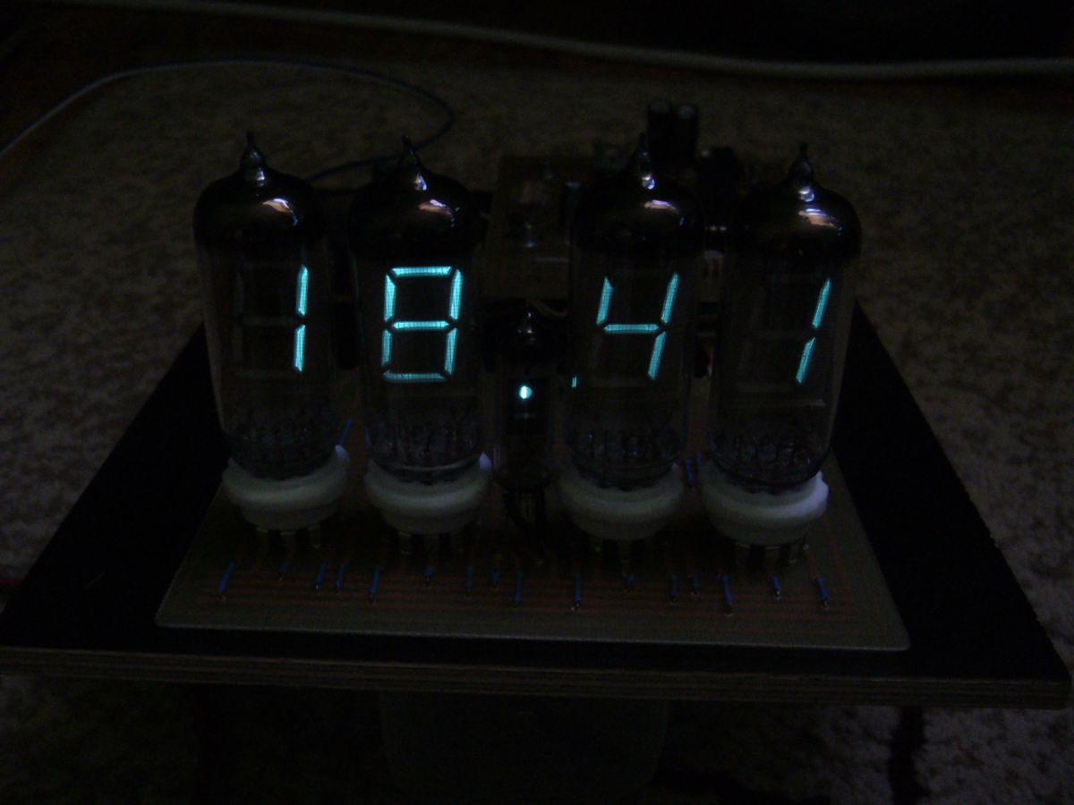

    Od początku - klasyczny zegar na IW-18 sterowany za pomocą ATMegi8. Układ zegara to DS1307 obsługiwany po i2c, którego implementację sam pisałem. Jeśli chodzi o wyświetlanie, zrezygnowałem ze znanego wielu osobom sterowania za pomocą rejestru przesuwnego 4094 i układu ULN2804 z racji tego, że miałem do dyspozycji odpowiednią ilość wyprowadzeń z kontrolera, zatem skończyło się na użyciu tylko układów ULN2804.
    Kwestia programu.
    Program został wykonany w C. Wyświetla godzinę jak widać na załączonych obrazkach, multipleksowo oczywiście. Ponadto napięcie lampy jest dodatkowo sterowane za pomocą PWM - od godziny 21:00-6:00 przyciemnia się lekko, aby w nocy nie dawał po oczach.

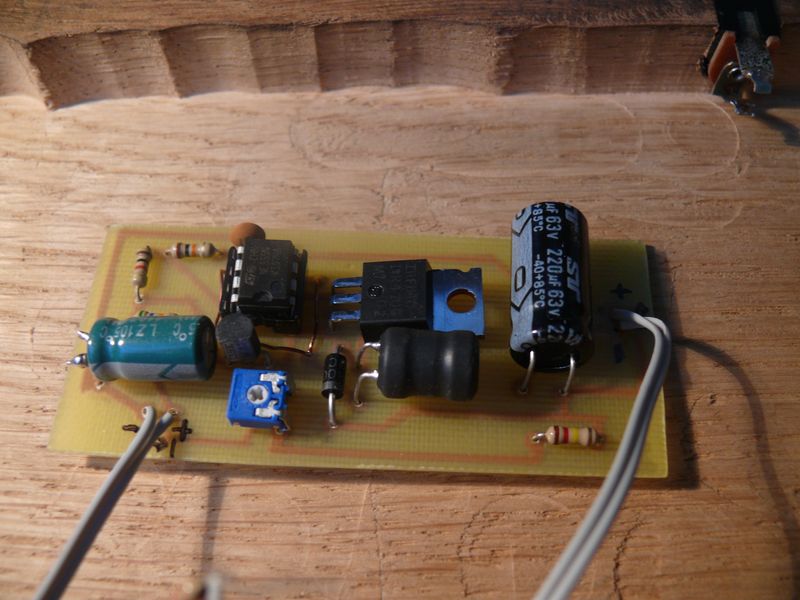

    Zasilanie.
    Bardzo zależało mi, aby układ był zasilany z ładowarki do telefonu [Sony Ericsson 4.9V]. W związku z czym powstała przetwornica odnaleziona gdzieś w czeluściach internetu [bodajże forum elportalu].
    To czego nie widać w projekcie.
    1. Niepodłączone wyprowadzenie MOSI do złącza programatora (na zdjęciach płytki połączone kabelkiem).
    2. Na wyjściu przetwornicy znajduje się rezystor 27k lub 32k aby ograniczyć napięcie na przetwornicy. Przy niskim wypełnieniu PWM napięcie dochodziło do 70V co powodowało, że lampa świeciła tak samo jasno jak przy większym wypełnieniu.

    Na koniec jeszcze kilka zdjęć.
    Zegar VFD na lampie IW-18 i Atmedze8 Zegar VFD na lampie IW-18 i Atmedze8 Zegar VFD na lampie IW-18 i Atmedze8 Zegar VFD na lampie IW-18 i Atmedze8 Zegar VFD na lampie IW-18 i Atmedze8 Zegar VFD na lampie IW-18 i Atmedze8 Zegar VFD na lampie IW-18 i Atmedze8 Zegar VFD na lampie IW-18 i Atmedze8

    Przetwornica:
    L1: 100uH
    C1: 1,5nF
    C2: ~1000uF 5V
    C3: 220uF 63V
    R1: 10k
    R2: 1k
    R3: 56k
    R4: 120k
    R5: 10k
    D1: UF4007
    Dodatkowo:
    -najlepiej jest jeszcze dodać przy samym kontrolerze kondensator 100nF, żeby zakłóceń i problemów nie było
    -na wszelki wypadek można rozważyć zabezpieczenie wyjścia przetwornicy dając diodę zenera około 40-45V, żeby nie przekraczało(na wypadek gdyby obciążenia nie było)
    -zamiast IRF840 można spróbować użyć tańszego IRF830

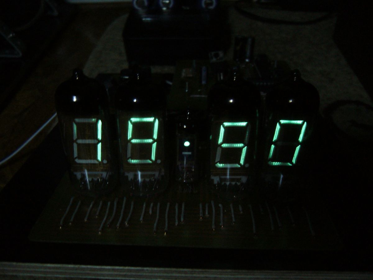

    Zegarek fajny pytanie czy nie występuje smurzenie ??
    Widziałem że koledzy budowali ten zegar - autor tego tematu pisał program w C - chciałbym zapytać czy siatki i segmenty są pod tymi samymi portami co w zegarze u kolegi pier ??
    Mam pytanie budowałem zegarek Kolegi pier
    https://www.elektroda.pl/rtvforum/topic1141413.html
    Problem w tym że ja mam lampy IW11 i IV1 i na tych lampach pojawia się spory problem bo są przebarwienia na wygaszonych segmentach a segmenty świecące świecą nierówno czym może być to spowodowane - sprawdzame również na lampach IW12 ??
    Zamieniałem ULNy i to samo na pierwszym zdjęciu lampy powinny być zgaszone a na drugim dość słabo widać ale cyfry świecą nie równo.

    No póki co inna lampka i na myśl przychodzi mi jeszcze żarzenie na myśl - w IV18 jest jedna lampa i żarzenie 5V u mnie każda lampka żarzona jest 1.25V wszystkie połączone równolegle zasilane z przetwornicy MC34063 ale próbowałem jeszcze z akumulatorka AA 1.2V i efekt ten sam, jeszcze można by w szeregu je połączyć i dać żarzenie 5V ale nie wiem czy to coś zmieni. Tak to dziś wyglądało
    Może jakieś pomysły i doświadczenia z żarzeniem szeregowym mieliście koledzy ??

    Rozwiązałem swój problem - okazało się że nowe lampy które kupiłem były jakieś zleżałe zrobiłem nową płytkę pod IW12 i IW1 i teraz z tym zegarem działa wszystko bardzo ładnie - wyświetlacz świec jednakowo ;)
    Na zdjęciu trochę widać że świecą nierówno segmenty ale to efekt aparatu w rzeczywistości jest prawie idealnie.
    A co do żarzenia zostawiłem równoległe bo przy szeregowym nie ma różnicy - tak czy inaczej wina była lamp - niby nowe ale leżakowały kilkadziesiąt lat. Teraz są IW12 i jestem zadowolony bo mam podstawki i w razie czego można szybko i łatwo podmienić lampę.
