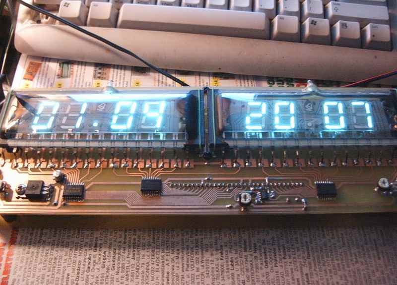

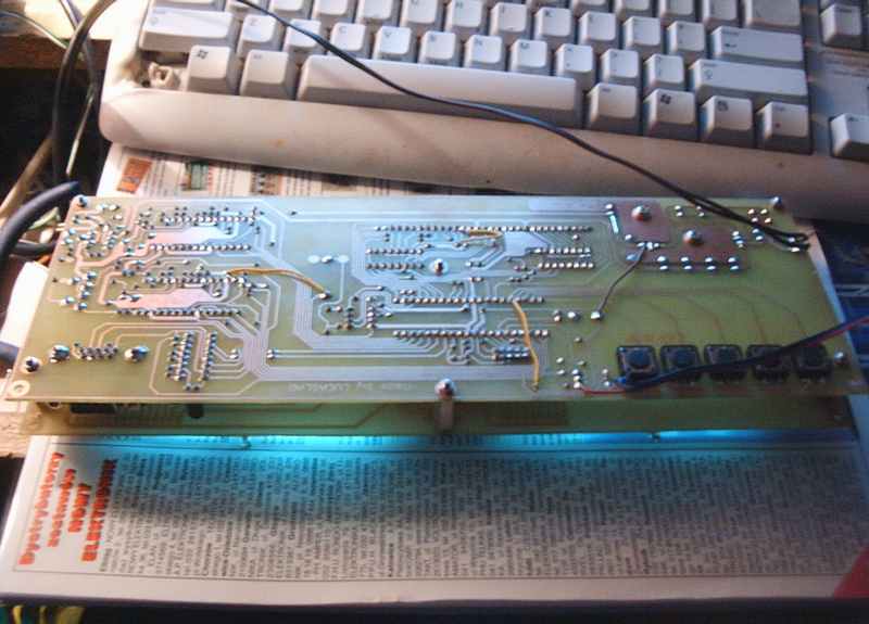

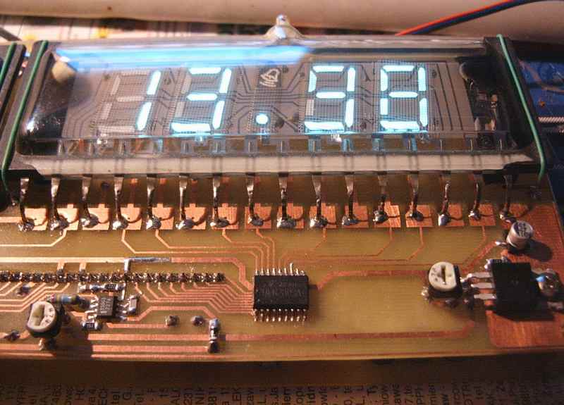

    Witam po moim zegarku z lampkami NIXIE przyszła pora na kolejny, ten "zasila" dwie lampu VFD wyciągniete ze starych rosyjskich zegarków, całosc kontroluje ATmega16, poprzez dwa ekspandery PCF8583, na szynie I2C umieszczony jest jeszcze PCF8583 z którego odczytywana jest aktualna godzina i data, dodatkowa funkcja zegara jest pokazywanie temperatury do pomiaru której uzyłem termometru DS18B20, plytka na pokładzie ma równiez dwa "gadajace" układy ISD1420 ale okazało sie ze ich jakos nagran jest marna, wiec narazie nie sa wykorzystywane - zegar miał mówic godzine, z tyłu sa przyciski do ustawiania aktualnej daty, godziny, budzika, zegar ma mozliwosc komunikowania sie przez RS232 z PCtem niestety ze względu na zerowe pojecie o pisaniu aplikacji na komputer PC mozna go kontrolować tylko przez terminal, zegar w załozeniu ma odziedziczyc po swoim straszym bracie na lampach nixie synchronizacje czasu i daty za pomoca sygnału DCF, za jakos zdjec przepraszam taki aparat, niedługo umieszcze lepsze, czekam na wszelkie uwagi, pytania...jeśli ktoś jest w posiadaniu takich lamp niech pisze na PW chętnie dwie kupie

    nie no super CI to wyszło. Większość elementów SMD :D :D
  • #3 3742494
    lukasb9
    Posty: 1421
    Pomógł: 56
    Ocena: 69
    Nostradamus - góra w SMD, tylko to co daje spore straty - stabilizacja napięcia żażenia (mogłem dac jeden stabilizator na obydwa wyswietlacze) ale jeden jest starszy potrzebuje "dopałki" :) więc żażenia reguluje osobno, anodowe natomiast do 30V wspólnie, przetwornica na MC33063, dolna płyta jest w przewlekanych, dzieki za pozytywna ocene :) pozdrawiam, tak żeby było wszystko jasne zegar pokazuje na ostatnich dwóch pozycjach setne sekund

    dzieki :) co do klawiatury - mam stacje na gorace powietrze hot-air jak to sie mówi, wstawilem ja w stojak kiedys i zabardzo przesunałem i mo ctrl wypłynął :), odnosnie schematu niema go jeszcze, nigdy go nie było ale będzie :) pojawi sie pewnie na mojej stronie www.lucaslab.grandhost.pl , wsad również musze poprostu opracowac, ja jakos najpierw robie a potem dokumentacja oczywiscie projekt jest mój :) nie zaden plagiat :), co do sterowania, potrzebujesz napięcia zazenia, i anodowego, zazenie jest cały czas a anodowe podajesz na segmenty wyswietlacza, dodatkowo siatkami mozesz zapalac odpowiednią pozycje wyswietlacza, bo sa one wewnatrz połaczone pod multipleksowanie

    Trzeba przyznać, że zegar wyszedł Ci dość fajny lecz nie rozumiem dlaczego :
    - do sterowania użyłeś ekspanderów na I2C - zamiast uprościć konstrukcję i wykorzystać np. MAX6921 który posiadając 12 wyjść bez problemu steruje 1 wyświetlaczem a poza tym zawiera wysokonapięciowe stopnie wyjściowe przystosowane do sterowania VFD,
    - zegar zbudowany w oparciu o PCF8583 - czyżby atmega nie posiadała kontrolera przerwań ?
    Zastosowanie elementów smd (przynajmniej na płytce wyświetlaczy - oczywiście na plus ;).
    Jeśli dobrze widzę to zasilasz żarzenie katod napięciem stałym - to nie do końca trafiony pomysł ponieważ na włóknach żarzenia powstaje spadek napięcia objawiający się nierównomiernym świeceniem poszczególnych cyfr ;).
    Za staranne wykonanie ocena 7/10 - jeszcze obudowa by się przydała ;)
    Ja swego czasu zrobiłem zegar na jednym wyświetlaczu vfd - identycznym jakie zastosowałeś - pracuje nieprzerwanie już 3 rok - mam 5 zapasowych lamp więc jeszcze dluuugo pożyje ;)
  • #9 3743332
    lukasb9
    Posty: 1421
    Pomógł: 56
    Ocena: 69
    Jarema - dziekuje za uwagi :), zaczne moze powoli wyjasniac :), czemu nie MAX - bo na niego nie "wpadłem"?, nie uzywałem wczesniej ekspanderów na I2C stąd ten pomysł, PCF jest po to żeby zegar mierzył czas po wyłaczeniu zasilania, atmega16 posiada fajna mozliwosc podłaczenia drugiego kwarcu "zegarkowego" i pracy na nim jako RTC ale po wyłaczeniu zasilania wszystko trafia szlag, majac juz szyne I2C po której steruje ekspandery, dołozylem na nia RTC w postaci PCF8583 z podtrzymaniem bateryjką 3V pastylkową, odnosnie napięcia zmniennego na żazenie - szczerze mówiac po sprawdzeniu z napięciem stałym stwierdziłem że jest ok i nie kombinowałem dalej, pozatym moje wyswietlacze juz sa sfatygowane ten po lewej ma oderwana jedna siatke, stac jedna kreseczka sweici za mocno.... czytalem bledszych cyferek ze wzgledu na spadek napięcia na włoknie zazenia, ale ja mam na żazeniu jakies 1,5V a anodowe 25V różnica niewielka, w wygladzie również, tak więc bład który przyjmuje do wiadomosci :) to fakt nie uzyca tego ekspandera który proponowałes, jutro zaznajomie sie z nota katalogowa i kto wie :) jesli czegos nie wyjasniłem wal smiało :) pozdrawiam Łukasz

    Bardzo fajnie Ci wyszło ale do zdjęć mogłeś przyciemnić pomieszczenie lub coś...bo z tych zdjęć to mało co widać.. bo tam chyba na jednym wyświetlaczu to ten twój zegar VFD temperaturę wyświetla....
