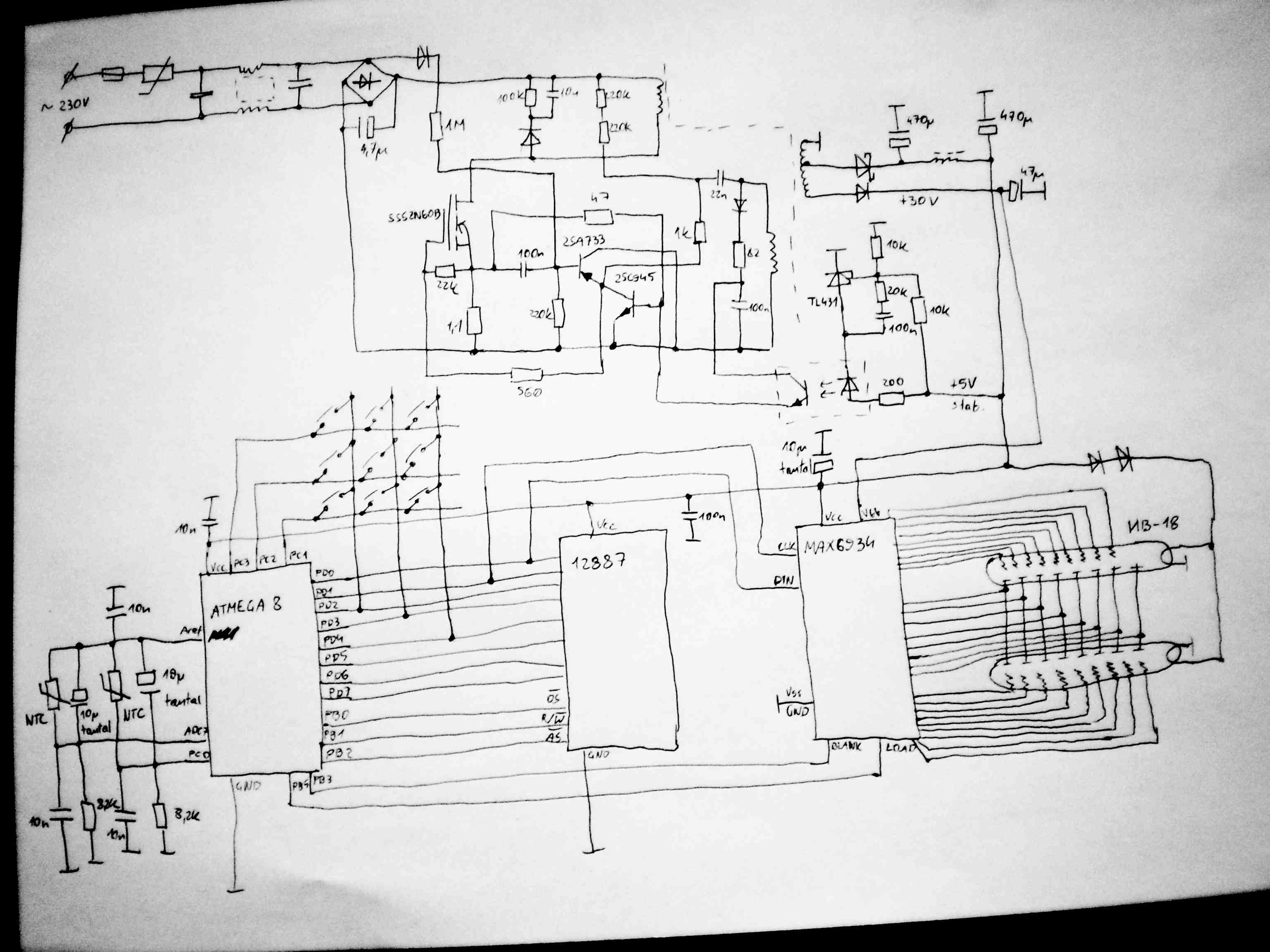

    Zegar na 2 lampach IW-18, µkontrolerze atmega8, rtc DS12887A, sterownik MAX6934. Zasilanie ~100-240V. Urządzenie wyświetla na górnym wyświetlaczu czas, a na dolnym kolejno datę, dzień tygodnia i temperaturę. Temperatura przy każdym cyklu jest podawana z innego czujnika (2 punkty - termistory), chyba, że się drugiego nie podłączy. 3-stopniowa, automatyczna regulacja jasności PWM zależna od godziny.

    Możesz podać schemat? Nie lepiej na czujniki temperatury dać zamiast termistorów układy lm35? Mają liniową charakterystykę, w przeciwieństwie do termistorów. Ogólnie ładna konstrukcja, szkoda że zdjęcia są słabej jakości.

    Zdjęcia mogą być lepsze, ale to dopiero za kilka dni. Schemat może będze, może nie :) a charakterystyka termistora jest przeliczana na tepmeraturę specjalną funkcją.

    Ktoś chciał schemat: w załączniku jest 'odłapny' (doprawdy nic ciekawego...).

    Jakbyś mógł podaj schemat i kosztorys.

    Schemat jest, nie widać? Koszt lamp 2*1.50zł, mikrokontroler 3.50zł, klej koło 1zł, płytki trudno mi wycenić. Reszta elementów to sample albo demontaż. Obudowa ze starego zasilacz komputerowego i wyciętego kawałka szyby + nieco folii samoprzylepnej.

    Witam, fajny projekt, czy te lampy potrzebują wyższego napięcia tak jak lampy nixie, jeśli tak to czy na schemacie jest uwzględniona przetwornica, czy dałoby rade wrzucić wsad do mK ??

    Na schemacie jest przetwornica dająca napięcia +5V i +30V (do zasialania lampy).
    P.S. Jest to skopiowana przetwornica ST-By z zasilacza ATX??

    Przy napięciu sieciowym prąd skuteczny to około 10mA.
    Gdybym pokazał program, musiałbym też dać wzory PCB, a te gdzieś poprzepadały. Poza tym używający programu musieliby mieć skądś identyczne termistory dla poprawnego pomiaru.

    Termistory są z demontażu, i raczej trudno trafić na kilka takich samych - a parametrów nie znamy. Przy pcb chodzi o kolejność dołączenia wyprowadzeń lamp do MAX6934 (który też teraz stał się trudnoosiągalny).

    Termistory można łatwo zastąpić gotowymi łatwymi do obsługi cyfrowymi termometrami lub np. lm35.
    Kolejność połączeń można by odtworzyć, np. z jakiegoś dokładnego zdjęcia.
