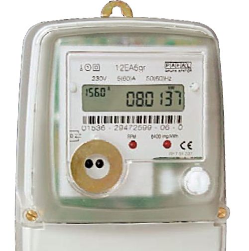

  • #18 4726839
    cobra_bajka
    Posty: 374
    Pomógł: 10
    Ocena: 48
    A jak to jest licznik tego typu, to jak te obroty tarczy policzyć?
    Ten licznik, jako takiej tarczy nie ma.
    licznik energii elektrycznej 220V czy zle wskazuje?
  • #19 4727233
    stomat
    Posty: 5667
    Pomógł: 257
    Ocena: 1963
    Liczysz mignięcia diody. Jest opisane jeśli dobrze widzę 6400 imp/kWh.
