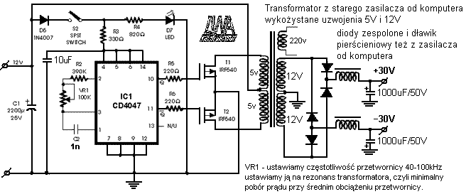

    Prosta przetwornica 12 / 30V
    a więcej na stronach http://mazay.sama.ru/electronic/ups/ups15.htm
    A
    TDA1562Q nie nadaje się zbytnio do pracy z subwooferem
    - POPIERAM -

    :arrow: dwaserwis:
    - ciekawy schemat. Jakiej mocy jest ta przetwornica? Robiłęś już ją wg takiego schematu?
  • #7 45538
    DWAserwis
    Poziom 29  
    Posty: 1776
    Ocena: 51
    trafo z zasilacza 200Wat przy 3A/30V było zimne przy 5A było gorące i spadło zasilanie do 25V, jak się trafi na trafo gdzie oddzielnie jest 5v i 12v można wtedy uzyskać +/- 30V

    :arrow: dwaserwis:
    - heh.... to troszkę mało... około 100-120W. Trzeba by było odwinąć stare trafko i nawinąć jakieś solidniejsze :)

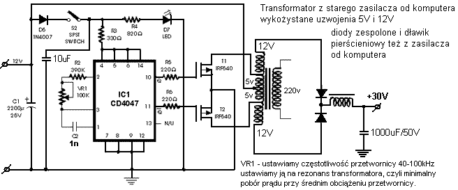

    DWAserwis
    Poziom 29  
    Posty: 1776
    Ocena: 51
    chyba że dostaniesz trafo z zasilacza 250 - 350 Wat i z oddzielnym uzwojeniem dla 12 V. schemacik trochę poprawiłem - zapomniałem o kilku drobiazgach, a kilka takich zrobiłem i to nawet na tranzystorach bipolarnych i w subwoferach to u ludzi działa, a końcówka mocy była na KD503 z polskich wzmacniaczy PA....
    Można też pompować w uzwojenia 12V i wykożystać wyjście 220V będzie tam około 120V i około 1,5A , a dwa szeregowe głośniki 8 om w subwoferze mają leprzą sprawność niż niskoomowe.
    Albo dwie przetworki jedna robi plus druga minus zasilania, można z jednej kości sterować dwa zestawy tranzystorów i dwa trafa.

    zostałem zbombardowany na priwa jak to podłączyć dla trafa z oddzielnym uzwojeniem i podwójne napięcie + / - ( niekturzy mniej doświadczeni wstydzili się o to zapytać na forum) :)
    Jest to przetwornica prymitywna bez zabezpieczeń i stabilizacji a więc napięcie wyjściowe może być różne zależne od trafa od 20 V do 40 V ale ma dużą sprawność i jest tania do 40 zł ( zasilacz od PC uszkodzony za 5-10zł ) a z wyjścia 220 volt jeszcze można zasilić modne świetlówki
