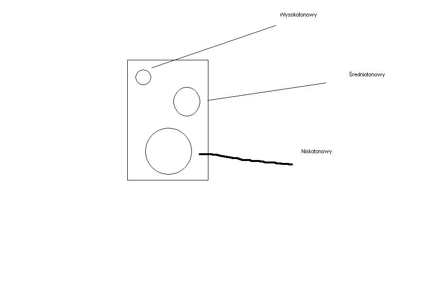

    Witam,z okazji że zbliżają się 50 urodziny mojej mamy planuje zrobić kolumny DIY Jako że nie mam za dużo czasu i funduszy prosze was o pomoc.Moi rodzice głównie słuchają muzyki biesiadnej,Disco,A czasem takich wykonawców jak Budka suflera,Perfekt,Dżem.Na całość jest tylko 500zł w tym muszą się zmieścić kolumny i wmzacniacz.Jako moją propozycję podaję:
    http://www.stx.pl/index.php?vMenu=2&vMenuItem=2&vSubPage=1&vItemDB=itemdb
    http://www.stx.pl/index.php?vMenu=2&vMenuItem=1&vSubPage=19&vItemDB=itemdb
    http://www.stx.pl/index.php?vMenu=2&vMenuItem=0&vSubPage=49&vItemDB=itemdb
    http://www.nordelektronikplus.pl/oferta_det.asp?show=0&g=62&pg=62&sg=1&id=379&los=0,6198942
    http://www.stx.pl/index.php?vMenu=3&vMenuItem=0&vSubPage=273&vItemDB=itemdb
    Ma to mniej więcej wyglądać tak:

    A na jakie głośniki byś je zamienił??może tonsil?
    A nie za małe te kolumienki czasem??Zapomniałem dodać że ta 50 będzie się odbywać na sali powyżej 35m/2
    Fajne miałem ździwko jak ci z tej sali powiedzieli że sprzęt we własnym zakresie
    Albo lepiej kupić zrobione ?? http://allegro.pl/item294718483_stx_f_180_hit_cena_jakosc_bezkonkurencyjne.html

    a sorry nie zauważyłęm że te gotowe stx'y kosztują ponad 600zł tylko chce zrobić ''klony'' tych stx'ów niższym kosztem.Kolumny mają być do domu tylko chce nimi raz nagłaśniać małą salkę

    Czy STX czy TONSIL będziesz miał problem ze zwrotnica 3-drożną i podroży to koszta o 20%. Bo to bedize z 80 złotych za zwrotnice oczywiście jak zapłacisz jakiemuś akustykowi i Ci je albo ściągniesz dane z
    Ja bym stawiał na GDWK 9/120 + GDN 16/50 x 2 - 93dB skutecznosci w BR prosta budowa tanie głosniki (z allegro). Będzie to tez mniejsze no i halaśliwe. I ładnie to gra. Układ D'Appolito.
    Dla większych hałasów polecałbym kupić głośniki 15" półprofesjonalne + Horny wysokotonowe, na początek chociaż piezoelektryczne. Cena po około 150 złotych/sztukę.

    Rozumiem cię ale podałeś 2x GDN 16/50 a to ma być taki większy monitorek podobny do tego z firmy stx'a F-180.Więc chyba te dwa GDN 16/50 odpadają chyba że to brałeś pod uwagę?

    35m² to większy pokój a nie sala, ale disko polo moim skromnym zdaniem roztłucze te 16-stki piorunem.
    Może tematodawca się ustosunkuje czym tę imprezę chce nagłaśniać, jakim wzmacniaczem, bo WS442 diory dałby radę, ale ja wtedy widzę jakąś 30-stkę w obudowie ok 55-60 litrów. Np GDN 30/80/2 (92 Bd)
    A i jeszce jedno, jeśli mówimy o WS442 to końcowa impedancja zespołu gł. nie może zchodzić poniżej 6 Ω.

    No to powiel jakiegoś trójdrożnego klasyka, tylko jako lustrzane odbicie, albo w układzie wsztstkie głośniki współosiowo, jak robiłeś subwofery to mniej więcej masz opanowane zjawiska w ukłodzie głośnik-obudowa-tunel BR (ewentualnie), a reszta to już pikuś, tylko dobrać głośniki aby zastosować prostą filtracje 1-rzędu, i rezystorami wyrównać SPL głośników w danym paśmie.
    http://www.allegro.pl/item298836435__kobalty_tonsil_gdn_30_80_8ohm_jak_nowe_.html
    wyglądają na regeneracje na poziomie, duża szansa na podobieństwo parametrów z oryginałem, pod warunkiem że nic nie ociera i nie trze.
    Do tego paka z wiórówki min. 18 mm, najlepiej 22-25mm, ok 75 dm ³,
    i BR nastroić na 35 Hz. Np otwór o średnicy 10 cm i długości 13-14 cm.
    Do tego jakiś GDM 16/80, i tu regenerowany na oryginalmym zawieszeniu, albo fabryczny, bo tylko takie właściwie przeniosą średnie pasmo, no t GDWK 9/120 Tonsil oczywiście.
    http://www.allegro.pl/item299925800_wysokotonowy_gdwk_9_120_faktura_hurt_pro_tonsil.html
    94 dB, i bardzo przyzwoita moc za filtrem ok. 6 wat, ładne brzmienie.
    Średniotonowy dać w obudowę ok 1,5 -2,5 litra na fulla wypełnioną materiałem dźwiękochłonnym i jak obudowa z 18- stki płyty, to powiązać przeciwległe ściany dodatkowo belkami wiążącymi i finito.
