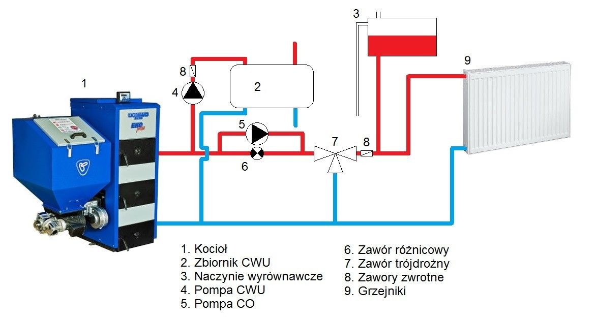

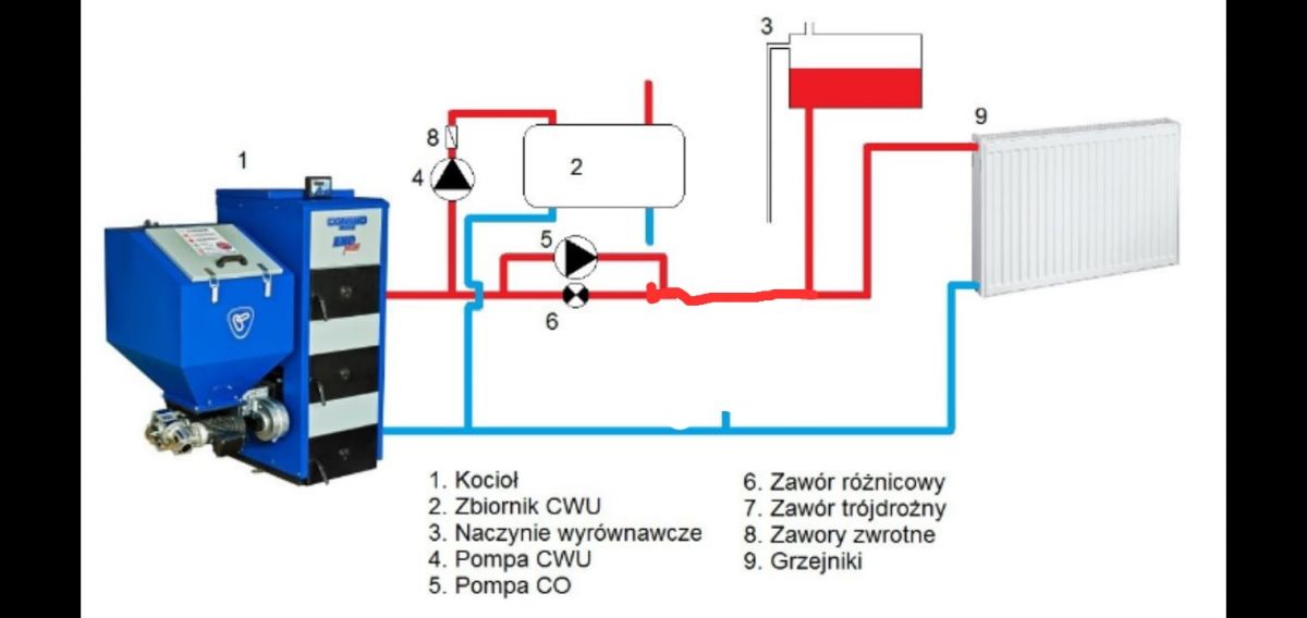

✨ Dyskusja dotyczy montażu zaworu trójdrogowego SAS w otwartej instalacji centralnego ogrzewania (CO) z celem utrzymania temperatury powrotu pieca na poziomie około 55°C. Instalacja wyposażona jest w pompę CO, wymiennik CWU oraz zbiornik wyrównawczy na głównym pionie, a może pracować zarówno grawitacyjnie, jak i z obiegiem wymuszonym. Zalecane jest zamontowanie zaworu trójdrogowego możliwie jak najbliżej kotła, jednak pojawiły się wątpliwości co do konieczności utrzymania dokładnie 55°C na powrocie. Wskazano, że zawory czterodrogowe mogą działać efektywniej niż trójdrogowe. Użytkownicy prosili o schematy montażu, jednak nie wszystkie linki do rysunków były aktywne. Jeden z uczestników przedstawił własny schemat instalacji z zaworem trójdrogowym montowanym za pompą CO i prosił o ocenę prawidłowości podłączenia oraz oznaczenia wyjść zaworu (A, B, AB). Wskazano, że montaż zaworu za pompą CO jest możliwy i stosowany, co potwierdzono na podstawie dostępnych schematów i doświadczeń użytkowników.
