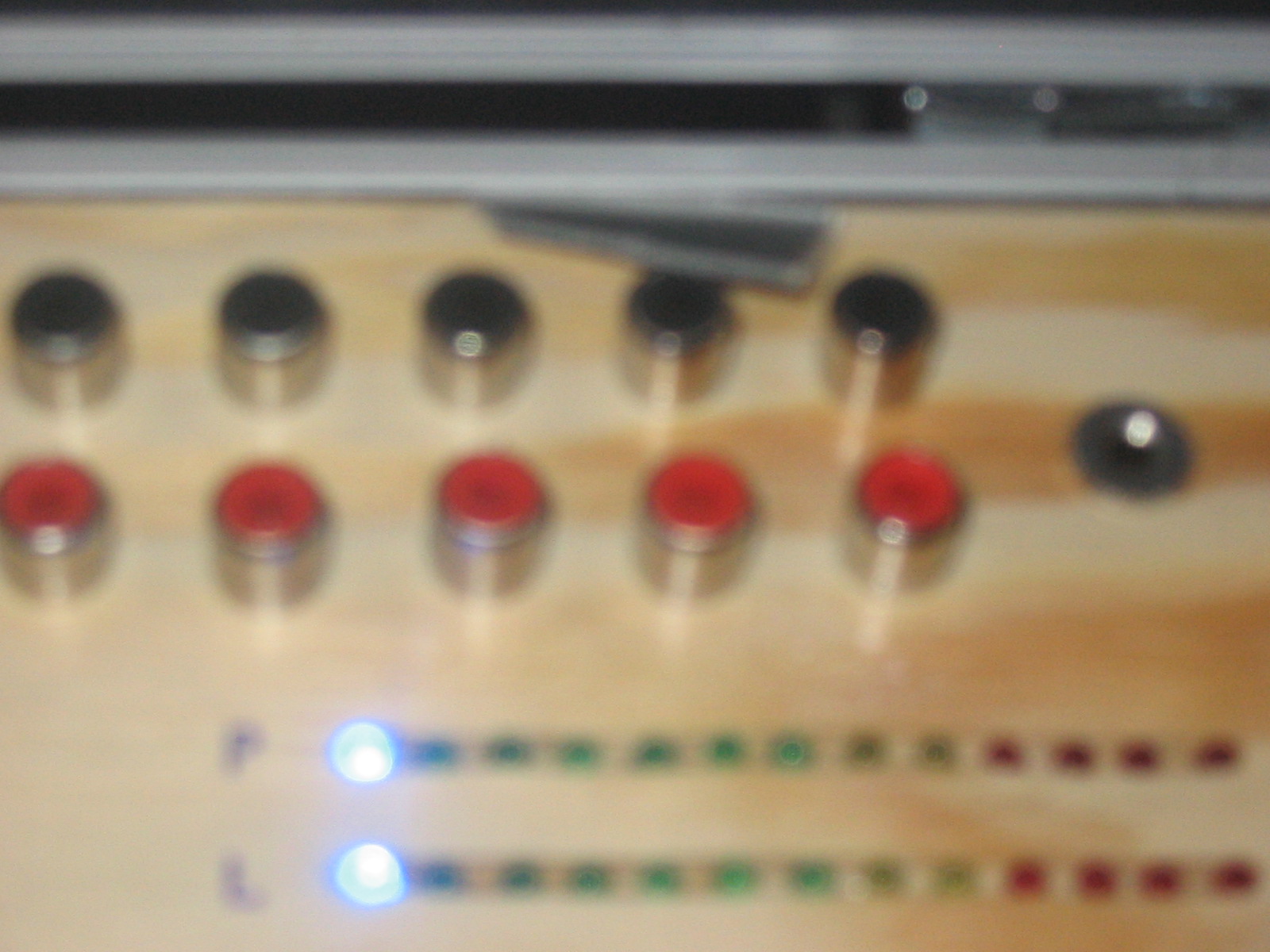

  • witam. chciał bym wam pokazac moj mixer audio. Mój mixer audio - fotki i prezentacja

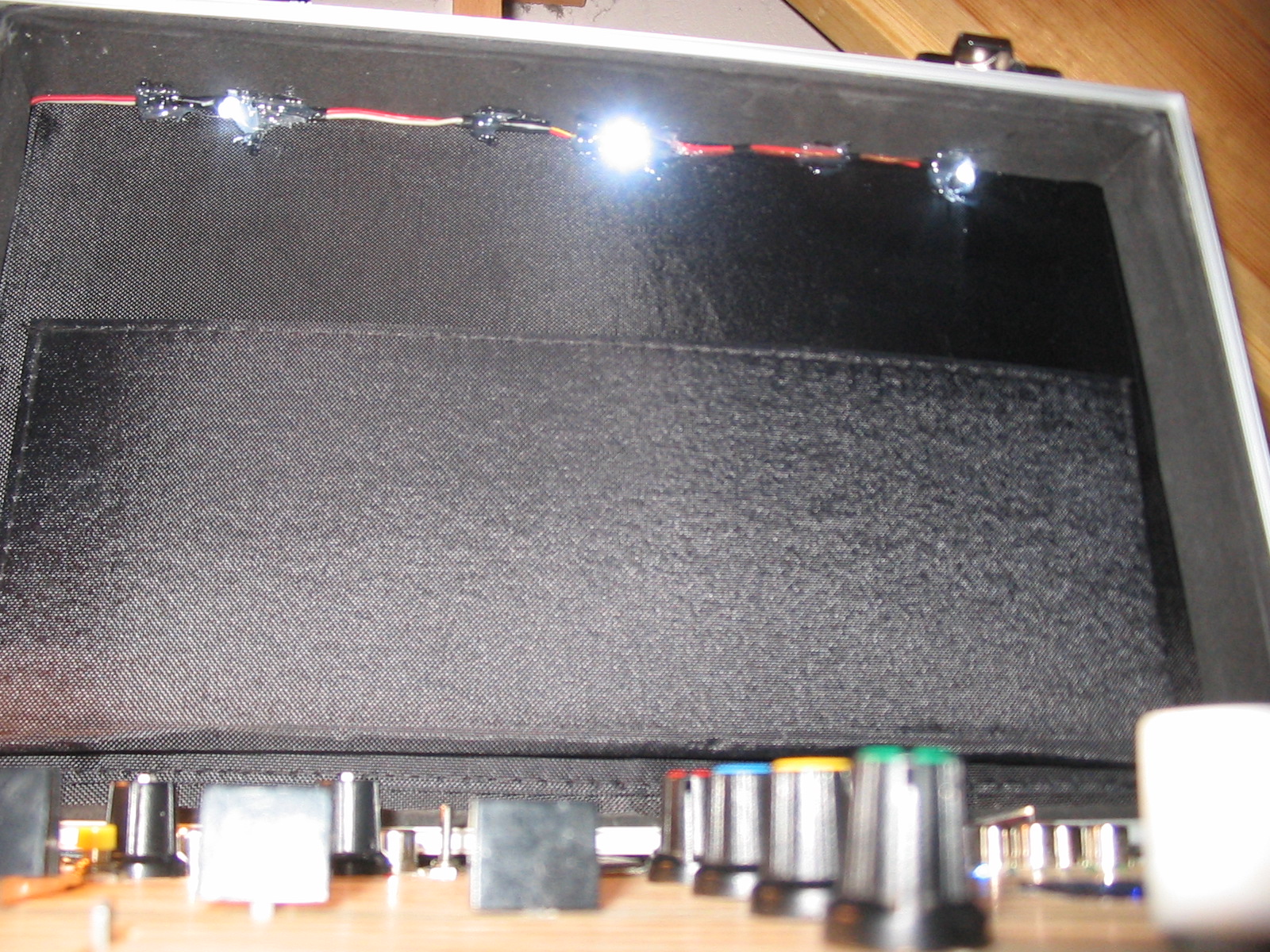

    Płyta czołowa jest podswietlana 3 białymi ledamiMój mixer audio - fotki i prezentacja
    3 wejscia audio, kazdy ma regulacje głosnosci, funkcje wyciszenia, przełanczanie mno/stereoMój mixer audio - fotki i prezentacja
    5 wyjsc do wzmacniaczy mocy, wyjscie słuchawkowe i wskazniki wysterowania na ledachMój mixer audio - fotki i prezentacja
    i 2 wskazniki wysterowania wychyłowe <podswietlane ledami 4-nózkowymi RGB> Mój mixer audio - fotki i prezentacja a to juz tylko srodek mixera Mój mixer audio - fotki i prezentacja Mój mixer audio - fotki i prezentacja Mój mixer audio - fotki i prezentacja a cały mixer jest zrobiony w aluminiowej walizce Mój mixer audio - fotki i prezentacja

    9/10 Ta sklejka nie najlepiej wygląda - o wiele ładniej było by, gdybyś dał tam czarny plastik albo blachę ryflowaną (jeśli na to nie ma szans to chociaż pomaluj tą sklejkę na czarno). Diody o wiele lepiej by wyglądały w oprawkach. Podświetlanie też nie zbyt estetyczne. Można zastosować o wiele cieńsze kable, albo nawet drut z starego trafa. Tylko na zagięciu można dać kawałek kabla. Napisz jeszcze z jakich schematów korzystałeś. Normalnie nie pochwalam\wersji finalnych na "pająka", ale Ty wszystko pozaklejałeś i wygląda to w miarę solidnie.
    Jeszcze te włączniki pod wskaźnikami wysterowania tandetnie wyglądają.
    Ogólnie projekt ze strony elektronicznej udany, jednak z estetyki to tylko 6/10.

    no tak. zgadza sie, wiekszosc układów jest z odzusku, wiec oołacało sie go robic. własciwie to z ukladów kupilem tylko ten do regulacju barwy dzwieku z jabela. a co do oprawek to kazdy ma zwój gust i mi sie bardzej podobaja ledy bez oprawek, a co do podswietlania; to ich niewidac normalnie jak sie stoi, tylko teraz dobrze widac bo zdjecie jest zrobione od dołu...a dzwiek jest czysty, bez zadnego przydzwieku, thx za komentarze

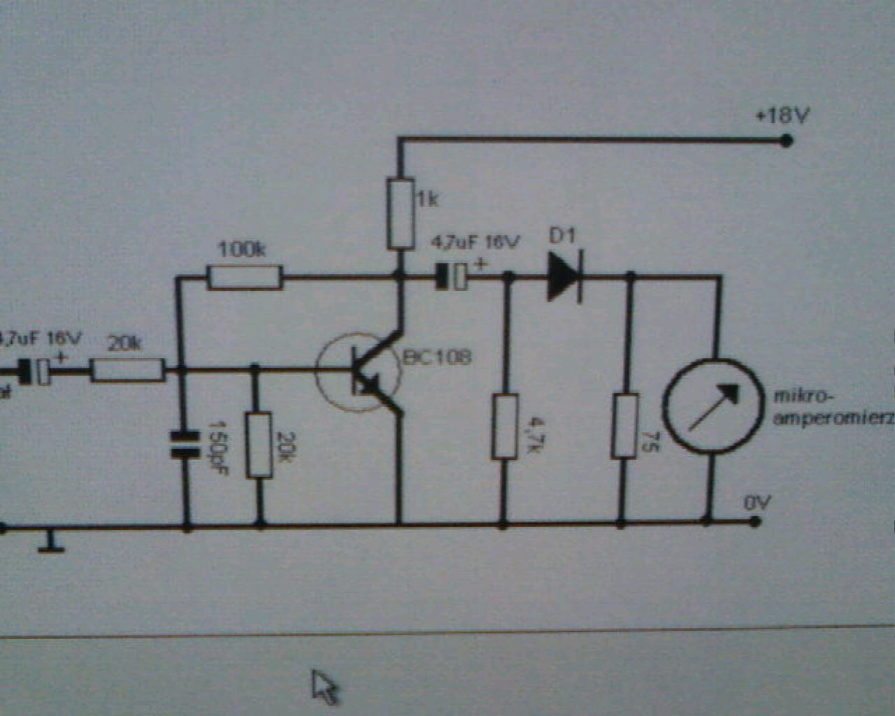

    czy wskazniki to takie jak w radmorach? te wychylkowe? takie zielone z napisem min i max?
    jesli tak to prosil bym o schemat do nich tzn co tam dales? jakas dioda kondensator?

    normalnie. niekiedy sie gralo po 2. 3 albo 4 razy na tydzien,a to ze ludzie teraz nic sobie nie robia z wielkiego postu to ich sprawa. dam schemat do tych wskazników. ale niewiem z czefo one sa, bo kumpel dał mi je za free

    Mój mixer audio - fotki i prezentacja po lewej jest elektrolit 4,7µF. napiecie moze byc 12V ale trzeba dobrac wartosci rezystorów. pozdrawiam darkus

    jak podłączyłeś te wskaźniki wychyłowe bo też bym sobie takie machnoł ;]
  • #25 5494119
    darkus12
    Posty: 335
    Pomógł: 7
    Ocena: 63
    schemat do wskazników jest wyzej :)
