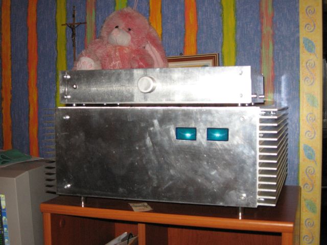

    co to za końcówa stoi ? (4 foto)
    i jak ze zrobieniem obudowy poszło do niej ?
    bo za bardzo nie wiem jak mocować całość do radiatorów po bokach :(
  • #7 3665738
    gucio.
    Posty: 663
    Pomógł: 27
    Ocena: 9
    sa mmocowane za pomocą kontownika aluminiowego 2cm x 2cm i skręcane śrubammi imbusowymi M5
