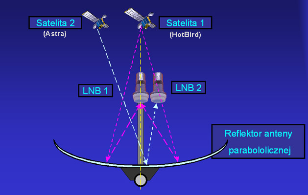

    Auri17 napisał:
    Siemano
    Mam problem z ustawieniem Astry (ZEZA). HB odbiera doskonale a z Astry nie ma wogole sygnalu. Wczesniej Mialem ustawiona Astre i HB i wszystko dzialalo dopuki nie ruszalem czaszy. Przestawilem ja poniewarz z HB nieobieralem dobrze programow a jak przestawilem to nie moge znalesc Astry. Prosze o pomoc z gory dzieki.
    Tak jak na obrazku:
    Opticum 4060CX – brak sygnału z Astry po przestawieniu anteny, HB działa

  • #9 4773366
    pytonn
    Posty: 22
    Pomógł: 2
    tak w rzeczywistości jak na rysunku
    lub kup konwerter MonoBlock- to komplet dwóch konwerterów typu Fullband, oraz przełącznika DiSEqC połączonych w całość w jednej obudowie, z jednym wyjściem kabla satelitarnego do tunera. Przeznaczony on jest do budowania zestawów na dwie satelity (typowo na satelity Astra i Hotbird lub na inne leżące w odległości około 6 stopni geograficznych - np. satelity Syriusz i Thor). Konwerter ten współpracuje zarówno z tunerami cyfrowymi jak i analogowymi wyposażonymi w magistralę DiSEqC w wersji 1.0 lub 1.2 lub 2.0 (sygnał DiSEqC jest niezbędny do przełączania wewnętrznych konwerterów w monoblocku). Rozstaw wewnętrznych konwerterów dopasowany jest do anten o średnicy 75-90 cm. przy innych wymiarach czaszy, będzie następowało pogorszenie siły odbieranego sygnalu, w takich przypadkach zaleca się stosowanie typowego układu zeza .

    Może nie wina lezy po złym ustawieniu a tym ze konwerter jest zepsuty jeśli ustawiasz zeza to bez diseqc tutaj masz stronkę na której wpisujesz dane i ona pokazuje ci parametry jak masz ustawić antenę Opticum 4060CX – brak sygnału z Astry po przestawieniu anteny, HB działa
