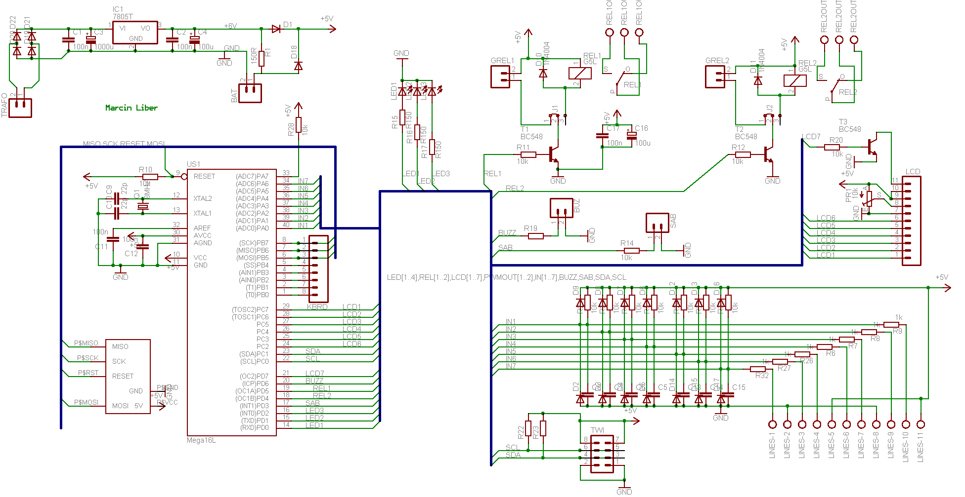

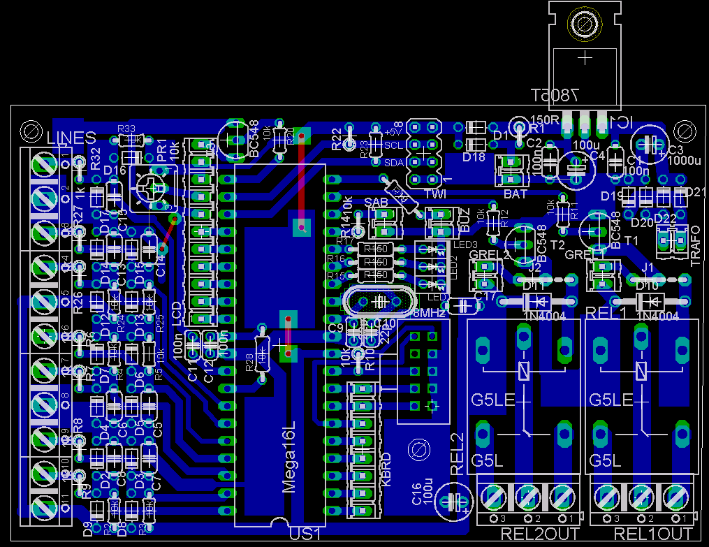

    Jestem w trakcie projektowania centralki alarmowej na ATmega16. Nie jestem zaawansowanym elektronikiem, nie mam prawie żadnego doświadczenia więc proszę o ocenę, wskazanie niedomagań schematu i projektu płytki.
    W szczególności mam kilka pytań.
    1. Centralka poza zasilaniem sieciowym jest wyposażona w akumulator. Czy jego podłączenie jest dobre? (diody D1 i D18, rezystor do ładowania akumulatora R1)
    2. Parametryczne linie dozorcze są podłączone do wejść przetworników ADC. Alarm ma być wywoływany nagłą zmianą napięcia na tych liniach. Czy są jakieś przeszkody, aby jako rezystor w czujce wykorzystać termistor i "przy okazji" mierzyć temeraturę? Zmiany jego rezystancji będa wolne... więc nie powinno to interferować z funkcją dozorczą linii.
    3. Syrena ma być podłączona także do linii dozorczej (nie do przekaźnika). Będzie ona także monitorować napięcie na linii i w razie jego szybkiej zmiany zacznie wyć. Centralka może wywołać wycie wystawiając stan wysoki/niski na tej linii (będzie zatem konieczne przełaczanie danego pinu z wejścia na wyjście). Czy pomysł jest dobry?
    Prosze o wszelkie uwagi.

    raczej bym został przy zmianie stanu na wejsciu ,a do pomiaru temperatury wykorzystał bym czujnik dallasa DS1820

    a dlaczego? uważasz że to nie będzie działać? Moje rozwiązanie mi się podoba, bo syrena będzie umieszczona na zewnątrz, więc za pomocą tego pojedynczego kabelka mógłbym mierzyć temp na polu. Mam tylko wątpliwości czy uda się uzyskać zadowalającą dokładność... niedługo zrobie testy
    tymczasem prosze o dalsze komentarze

    pomiar temperatury przez pomiar napiecia czujnika np. lm35 itp na wiekrzym dystansie to porazka

    rzeczywiście długa linia może być problemem... w takim razie być może zrezygnuję z pomiaru temperatury na tej linii, użyję czegoś z cyfrowym przesyłem odczytu, dzięki za radę
