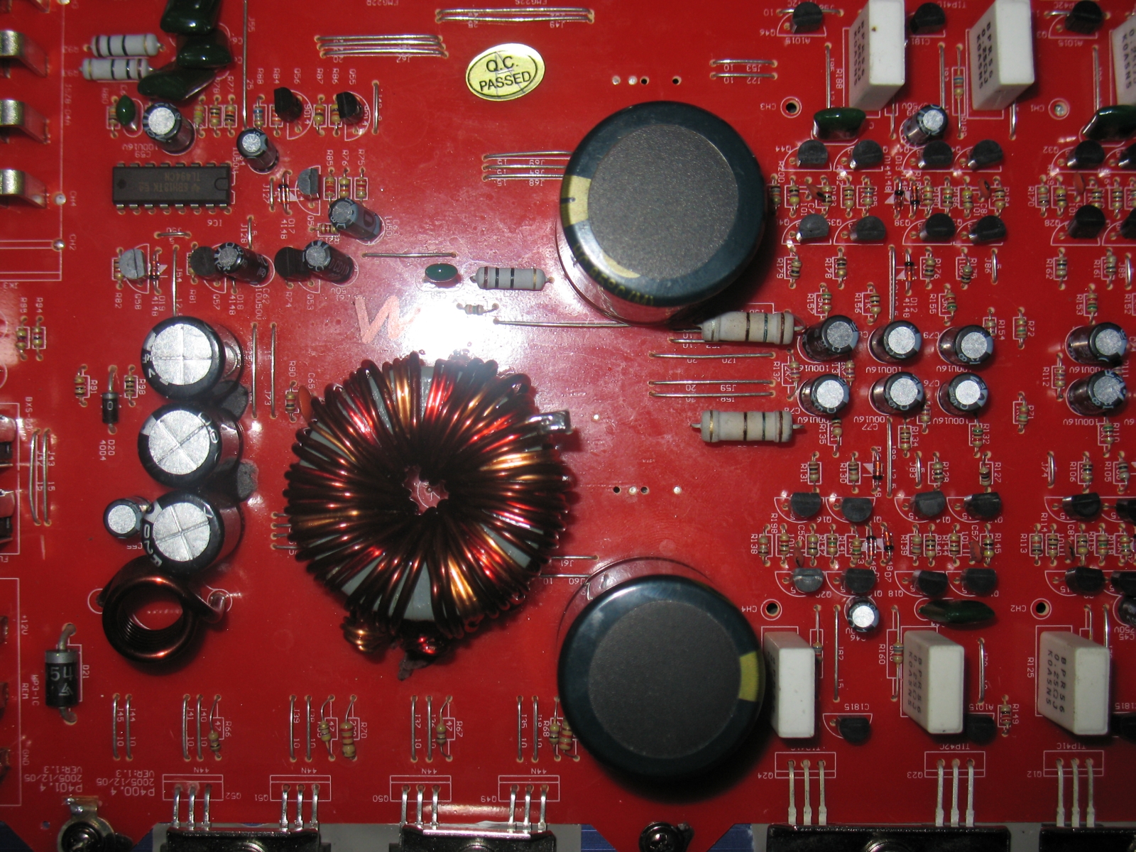

    Miesiąc temu kupiłem wzmacniacz a/d/s 1200 watts ( Bóg jeden wie jak to liczyli :P ) wyglądający następująco...
    Jak zwiększyć moc wzmacniacza a/d/s 1200W? Zmiana kondensatorów i transformatora
    Jego oryginalna moc to: (według producenta)
    4x30W RMS 8ohm lub w mostku
    2x100W RMS 8ohm
    Po dokładnych oględzinach wzmacniacza okazało się że jego napięcia zasilania stopnia końcowego to ±17V...
    O dziwo na zdjęciu które znajduje się na opakowaniu są zamontowane kondensatory 2200uF 35V... W moim były 2200uF 25V...
    Następnego dnia pojechałem do sklepu tak tylko z ciekawości czy nie przepłaciłem za ten wzmacniacz okazało się że już go nie ma ale była mocniejsza wersja wyglądająca identycznie co moja, poza tym że miała inne kondensatory ( 35V ).
    Więc postanowiłem go przerobić :)
    Zmieniłem kondensatory na 4700uF 63V ( Takie miałem ) oraz przewinołem trafo które miało 2x7 zwojów uzwojenia pierwotnego i 2x9 uzwojenia wtórnego zmieniając je na 2x7 oraz 2x13 zw...
    Po tych modyfikacjach napięcie wzrosło do 27V oraz moc do około 4x50w dla 8ohm... Mimo to nie jestem jeszcze z niego w pełni zadowolony ... Moje pytanie do was to co mogę z niego tak naprawdę wycisnąć...
    Jego stopnie końcowe zrobione są z TIP42C oraz TIP41C

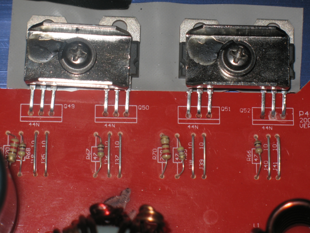

    Przetwornica zrobiona jest na TL494CN oraz na 4 mosfetach STP60NF06

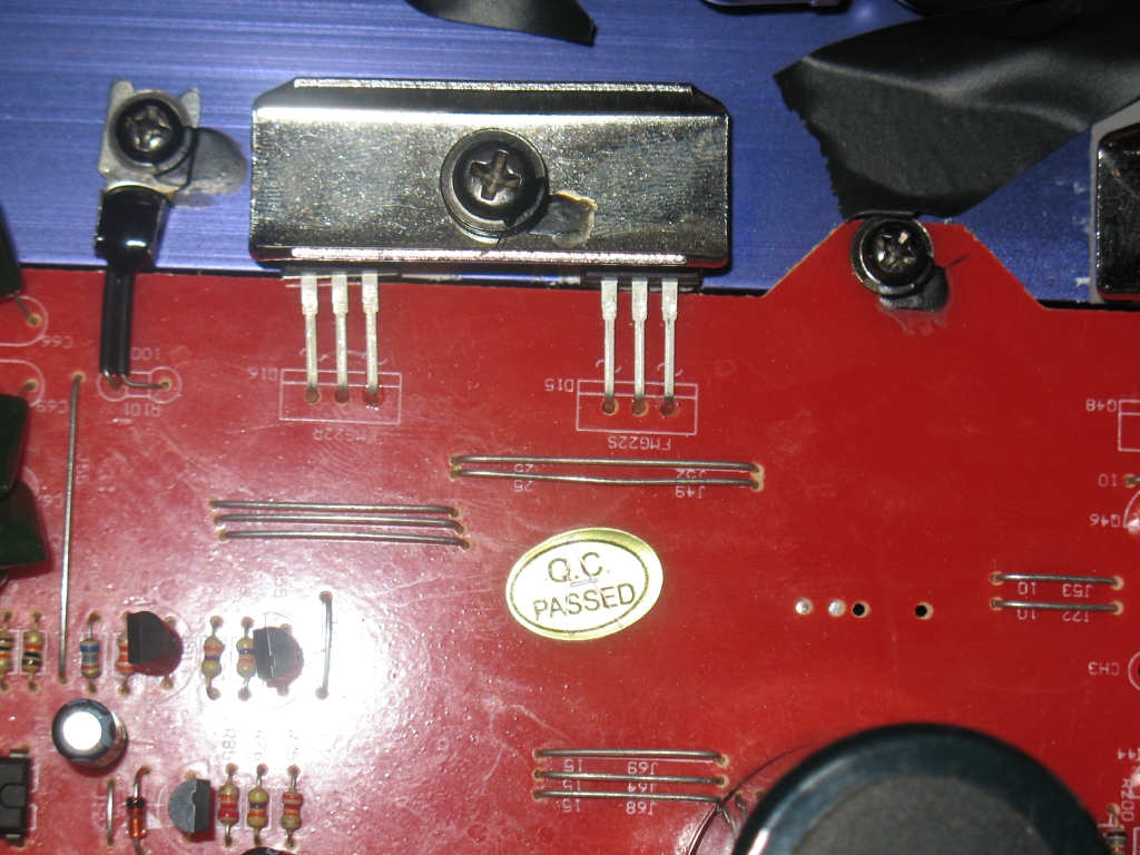

    Oraz mostek prostowniczy na FMG-22S i FMG-22R
    Z tego co wyczytałem w dokumentacji poszczególnych układów To mosfenty wytrzymują do 60A każdy Tranzystory stopnia końcowego mają napięcie maksymalne 100V oraz moc 65W.
    Teraz pytania :)
    1)Czy mogę nawinąć na uzwojeniu pierwotnym 2x4zwoje ? ( chce dać dwa druty po 2mm a rdzeń nie pozwoli mi nawinąć ich więcej :(
    2)Jeśli tak to czy mosfety wytrzymają to?
    3)Czy tranzystory mogą dać ( teoretycznie ) 130W czy 65W ( nie licząc strat ) Jeśli tylko 65W to na jakie inne można je zamienić ?
    4)Jaką to może mieć teoretyczną moc maksymalną ( w Sin / RMS )?
    ( w Sin / RMS )?

    Kombinując z napięciem za przetwornica uważaj, żeby nie uwalić op. ampów, bo przeważnie ich max zasilanie to 30V.
    Jak z resztą większość elementów typu kondensatory czy tranzystory.
    Chcąc podnieść moc możesz również pokombinować z TL'em zadając mu inne czasy otwarcia i zamknięcia bramek w tranzystorach kluczujących.

    Wiem doskonale że muszę powymieniać kondensatory gdyż mają one 100uF i tylko 16V ... będę musiał je zmienić na 100uF i 35V... Tranzystory zastosowane do sterowania stopniem końcowym to A1015 i C1815 Więc spokojnie wytrzymają do odpowiednio -40V i +40V.
    Wzmacniacze operacyjne wykorzystane do barwy dźwięku są zasilane przez 2 oporniki po 150ohm 2W ( mam zamiar zmienić je na 300ohm 2W ) oraz napięcie ograniczane jest przez 2 diody zenera na +-12V.
    Tylko nadal nie jestem pewien czy mosfety zastosowane w przetwornicy poradzą sobie z 2x4zw ... Gdzie obecnie jest 2x7zw ( pierwotne )
    I czy te TIP'y wytrzymają napięcie +- 37V oraz moc teoretyczną 100W ( mam nadzieje że na parę nie na pojedyńczy tranzystor )

    Pierwotne nawija się biorąc pod uwagę wielkość rdzeń i częstotliwość pracy przetwornicy... Nie ma sensu zmieniać pierwotnego jeżeli nie zmienisz częst. pracy przetwornicy bo to nic nie da....
    A jaką średnice zewn. ma ten rdzeń??
    STP60NF06 trzeba gdzieś liczyć 200W/para.
    Sprawdź sobie w necie na ile są te diody wyjściowe, możesz zawsze dać inne ;)

    Jego średnica to tylko 4cm a wysokość 1,5cm :( nie wiem ile mocy da się wydzielić na tym rdzeniu. W jaki sposób się zmienia czas pracy? Zwiększa częstotliwość nie zmieniając długości impulsu ? W jaki sposób to zrobić ?... Na zasilaniu impulsowym nie bardzo się znam, niestety :(

    Ja mam rdzeń o średnicy 4cm i wysokości 1,6cm i da rade z niego wyciągnąć 400 - 500W :) 4 cm przy tych częst. to nie tak mało :D
