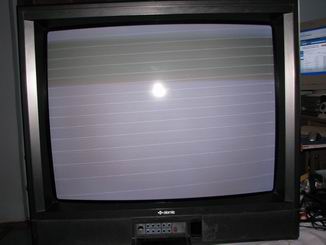

    Witam!
    Kupiłem Tv za grosze...
    Widac tylko to co na fotce , reakcji na klawiature i pilota brak raz tylko cos wyskoczylo tzn. jakis symbol. Po wcisnieciu przycisku sieciowego tv odrazu sie wlacza i zapala zielona lampka. Dzwieku tez brak. W Tv byl juz kiedys wymieniany trafopowielacz (HG 52013P) i robione zmiany na płycie, zobaczyc to można na fotkach w linku: http://unimor.info/elemis/
    Wymieniłem jak narazie te elementy (takowe byly na plycie , choc niektore roznia sie z tymi podanymi na schemacie ;> ):
    C565 - 3300uF/35V
    C532 - 1000uF/50V
    C564 - 470uF/50V
    C552 - 1000uF/50V
    C595 - 100uF/100V
    C593 - 470uF / 35V
    C551 - 100uF/200V
    C554 - 2200uF / 25V
    C594 - 47uF / 250V
    C576 - 1000uF/50V
    C577 - 22uF / 250V
    prosiłbym krok po kroku co wymieniac , sprawdzac.
    Będe wdzięczny za jakąkolwiek pomoc.
    Stryker
    https://obrazki.elektroda.pl/81_1203218671.jpg
  • #2 4812811
    Zibig
    Posty: 194
    Pomógł: 14
    Ocena: 12
    Sprawdź napięcia na wzmacniaczach wizji i napisz co już pomierzyłeś.Pozdrawiam.
    Na Płytce PK mam ( w nawiasach napiecia z podłączona anteną):
    g - 193 v (186)
    S2 - 481 v (430)
    r - 193 v (186)
    s1 - 6v
    b - 193 (186)
    Które elementy pomieżyc ?

    Zibig napisał:
    Wzmacniacze ten model ma na układach scalonych czy na tranzystorach? Może padło sterowanie wzmacniaczy.
    Na BF459 ...
    Schematy jak cos są w linku wyzej (tam gdzie fotki).
    Obraz jest taki jak na fotce , głosu zadnego nie słysze.
    Stabilizatory US 504, 505 sprawdzone dają 5V, US 506 daje 12V.
    Czyli co dalej ?

    Mam nadzieję, że BF-y sprawdziłeś. Napięcia na PK +200V i 12V są. Napięcie S2 reguluje. Sprawdź napięcia na US 202 (TDA3505), nóżka 12- 4V, 13-4,2V, 14- 4,2V.
  • #9 4816765
    stryker2
    Poziom 19  
    Posty: 390
    Pomógł: 10
    Ocena: 23
    Co do tych BF to przetestowalem je w mierniku na tzw. hFE NPN i tak pięc z nich ma wynik (62,71,57,59,72) a jeden 20 czy to znaczy ze jest trefny ?
    Napiecie 200V u mnie ma 196V a 12V - 11,87V
    Napięcia na TDA 3505 to dla 12,13,14 tyle samo czyli 4,33V

    Wymienilem tego tranzystora.
    Napięcia na:
    - T402, 412, 422 ma na wszystkich nogach ~193V
    - T 401 B - 5,6 , C - 194V , E - 5,4V
    - T411 B - 5,6 , C - 194V, E - 5,4V
    - T421 B 5,6, C - 194V, E - 5,4V
    I tak czasami po wlaczeniu wskakuje "śnieg" nie ma juz tych powrotów , raz udalo mi sie nawet przelaczac programy (z treścia obrazu i dzwiekiem TVP, Polonia itd...) i bylo widac ze sterowanie działa. Ale np. gdy juz go wylaczylem i wlaczylem to dalej linie i za ktoryms razem znowu pojawia sie snieg.
    Płytka PK jest cała przelutowana. Każdy rezystor na niej sprawdzilem miernikiem i wartosci maja zblizone do tych na schemacie.
    I co to moze byc ?

    Poruszałem troche płytkami, przelutowałem plytke OZS2042 i TV zaczął po włączeniu dawac juz "śnieg" na kanale "1". Bo z takowym sie wlącza po włączeniu z klawiatury przycisku "power". Tylko jest problem, nie działaja przyciski klawiatury lokalnej, z pilota gdy chce przelaczyc na inny kanal wraca mi spowrotem na kanał "1" nawet gdy dojde "P+" do kanału gdzie juz jest obraz to i tak wraca. DOpiero gdy nacisne przycisk "--" i wyswietli sie napis "1-" moge wlaczyc kanal i na nim zostaje. Obraz jest ładny , dzwiek gra. Dalej gdy przelacze na inny kanał to caly czas sie wyswietla napisa "1-" , kanał sie zmienia na inny np. z TVP na Polsat. Jak zgłaśniam to potrafi sie przełączyc na poprzedni kanał. Telegazeta działa.
    Co moze byc problemem ? Uwalony procek ? a moze jakies elementy na plytce OZS2042 ?
    Mam nadzieje ze choc troche zrozumieliście to co napisałem wyżej. Jak nie to moge nagrac filmik jak to wyglada...
