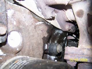

    Jakiś czas temu padłem ofiarą kombinacji oszczędnego mechanika który wykombinował że wstawi do Matiza silnik od Tico (połowa ceny silnika)
    Wstawiony od Tico mam blok i głowicę reszta osprzętu jest od Matiza.
    Po tych kombinacjach silnik działać działa ale ma problemy z wkręcaniem się w obroty i dużo pali (7l.trasa)
    Całość przeglądali w daewoo gdzie na kompie nie pokazało żadnych błędów itp.
    Koleś powiedział że mam blok od Tico i przez minimalne różnice konstrukcyjne z osprzętem matiza nigdy nie będzie działać poprawnie.
    W Tico brak jest miejsca na czujnik stukowy, u mnie zamontowałem go z przodu pod kolektorem wydechowym i jest OK.
    No i tu mam dylemat, dlaczego sprzedają na Allegro jeden silnik (dół bez głowicy) z zastosowaniem do Matiza i Tico.
    Czy tak naprawdę różnica jest tylko w głowicy?
    Dzwoniłem do firmy oferującej te silniki, powiedzieli że kupują je właściciele obydwu samochodów i nikt nie narzeka.
    Dodam że oferowane silniki mają miejsce na czujnik stukowy.
    Proszę o informacje czym tak naprawdę różnią się te dwie konstrukcje.

    Z czujnikiem stukowym sobie poradziłem, jak już wspomniałem jest u mnie zamocowany z przodu bloku pod kolektorem wydechowym i spełnia swoją rolę. Komputer nie pokazuje żadnych błędów.
    Różnice między silnikiem Matiza a Tico - problemy z osprzętem i spalaniem
    Temat jaki mnie interesuje to różnice w konstrukcji silnika Matiza i Tico.
    Puki co wydedukowałem że różnią się tylko głowicą reszta jest taka sama.
    No poza tym nieszczęsnym miejscem na czujnik stukowy którego w Tico nie ma.
    Silnik z głowicą od Tico wsadzony do Matiza nie działa poprawnie.
    Nie wkręca się w obroty.
    Oto link do filmiku przedstawiającego pracę silnika Tico w Matizie.
    http://pl.youtube.com/watch?v=-zAZP4zBAUg#GU5U2spHI_4
    Nie chce wymieniać całego silnika więc doszukuję się różnic, proszę o wypowiedz w tym temacie i ewentualne sugestie.

    Przychodzą mi do głowy następujące usterki:
    Zatkany wydech. Za ciasne zawory.Fałszywe powietrze.
    Podepnij się testerem pod sondę lambda, i napisz co ci pokazuje.Jeżeli za bogatą to fałszywe powietrze odpada.

    porównując parametry obydwu silników zauważyłem jedynie różnicę w budowie głowicy.
    Zamówiłem głowicę od Matiza, podmienię ją i zobaczymy czy przyniesie to jakąś poprawę.

    No i dobrze zuwazyles, tico ma mniejsze zawory od matiza.

    Tak Panowie pełen sukces :D
    Po wstawieniu głowicy od matiza silnik śmiga aż miło.
    Przy okazji wymieniłem wszystkie uszczelki oraz pierścienie.
    Tak że informacja do wszystkich wrobionych w Matizy z silnikiem od tico.
    Czujnik stukowy zamontujcie z przodu bloku pod kolektorem wydechowym.
    Wstawcie głowicę Matiza (różnica w zaworach) i wszystko śmiga jak oryginał.
    koszt jest dość wysoki ale to lepsze niż wymiana całego silnika.
