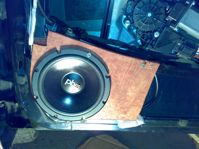

    Witam!
    Ostatnio zamontowałem w swoim audi A4 polecany przez wielu zestaw głośniczków POWERBASS S-6c. Poniżej parametry:
    # głośniki 2-drożne, komponentowe
    # moc RMS/Max.: 70/210 W
    # impedancja: 4 ohm
    # pasmo przenoszenia: 60 - 20 000 Hz
    # efektywność (1W/1m): 90 dB
    Podpięte są pod CLARIONA DXZ 378 RMP
    http://www.clarion.com/pl/pl/products/2007/au...DXZ378RMP/pl-pl-product-pf_1172367104348.html
    Miały grać bardzo ładnie a tu zonk, przy głośniejszym słuchaniu zaczynajuą charczeć, dźwięk jest zniekształcony, trzeba ująć basu, nie mówiąc już o włączeniu funkcji mega bass. Co może być przyczyną??? Za słabe radyjko?
    Głośniki przykręcone są do własnej roboty dystansów ze sklejki. Dodam, że drzwi jeszce nie wygłuszałem.

    Wygłuszenie drzwi na pewno pomoże ale. Jak zamontowałeś głośniki pod tapicerką czy na panelach? Głośniki charczą czy czasem nie tłuką membraną o tapicerkę? Jeśli charczą to na pewno radio nie wyrabia :(
    Zajrzyj tu:
    https://www.elektroda.pl/rtvforum/topic923483.html
    Do tych głośników wzmacniacz wskazany ;)

    Głośniki zamontowałem na panelach poniżej fotka:
    Powerbass S-6c głośniki charczą pod Clarion DXZ 378RMP
    Faktycznie moga membrany uderzać o tapicerkę drzwi. (od środka) Ale ciężko to sprawdzić, zresztą w tym miejscu powiększyłem otwór.

    Zwróć uwage na to że moc znamionowa głośników to 70W a moc radia 17W do tych głośników przydał by się wzmak z 50RMS na kanał.

    To Ci radio "charczy" ,a nie PB ...........mały wzmacniacz załatwi problem .
    PS: czy zgodnie z instrukcją obsługi (montażu) ,którą dostałeś wraz z głośnikami puściłeś sygnał na głośniki przez filtr HPF ? ..........nie musisz odpowiadać ,bo odpowiedź znam.....

    sorka ! :) Fakt... ja zastosowalem grubsze kable niz byly w zestawie i to od razu. Nawet te z tweeterow wymienilem, uwazaj na nie bo sa tak kiepsko przylutowane ze Ci odpadna. Mi praktycznie zaraz po wyjeciu z pudelka i wstepnych ogledzinach jeden odpadl :) wiec lutownica, i od razu grubsze, z medzi beztlenowej. Takie tylko "dopytanie" ... na zdjeciu woofer wisi na jednej srubie... mam nadzieje ze to bylo tylko tak do zdjecia, i obecnie jest przykrecony przynajmniej czterema... ? :)

    No a co z tą ogromną dziurą w drzwiach. To że głośnik wisi na kawałku deski jeszcze nic nie uleczy, podczas gdy wokół niego jest wszystko otwarte i dziurawe.
    Gdzie tam jest jakaś komora chociaż częściowo szczelna dla tego woofera?

    Jaką grubość tego panelu zastosowałeś?

    U Ciebie są dwie płyty. A wystarczy jedna - przykręcona na ten czarny wspornik? Będzie ok?
    Takiej płyty nie znajdę chyba, więc wyrezam coś z MDF i pokryje kilkoma warstwami lakieru, mam nadzieję, że da radę...

    MDF jak najbardziej może być tylko tam jest mało miejsca pod tapicerką dlatego ja dałem pod spód grubszą płytę 18mm aby to usztywnić bo na wierzch mogła tylko wejść 10mm
