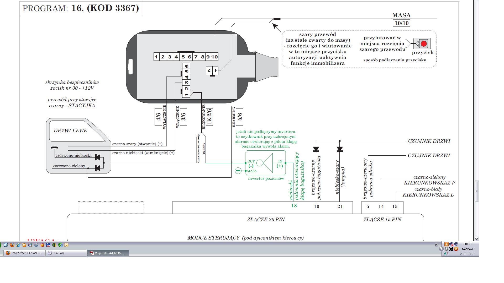

    Czy ktos moze mi wyjasnic taka sprawe:
    Mam przed soba schemat alarmu SEO Perfect w ktorym jest takie fajne 6 pinowe wejscie:
    1 Wejscie blokujace wyzwalane minusem
    2 Wejscie blokujace wyzwalane minusem
    3 Wejscie uzbrojenia alarmu wyzwalane plusem
    4 Wejscie rozbrojenia alarmu wyzwalane plusem
    jak to sie ma do sterowania centralnego zamka w w/w passacie??
    Tzn. Skad w aucie biore plusa na uzbrojenie i na rozbrojenie alarmu?
    Na schemacie jest podpisane, ze te wejscia sa zalezne od wybranego programu.
    Gdzie mam sprawdzic jaki program jest do passata kombi z 2004 roku i jaki wtedy jest schemat podlaczenia.
    Prosze o pomoc kazdego kto zna sie a tym

    Musisz zdjąć tapicerke drzwi .
    rozbrojenie plus to czarno-szary
    uzbrojenie plus to czarno -niebieski
    blokowanie minus to czerwono-niebieski i czerwono-zielony połączone razem poprzez diody do jednego blokowania minus a drugie podłączasz do wyjścia sterującego siłownikiem tylnej klapy aby podczas otwracia jej nie wywoływać alarmu.No i program 16.

    Carsmot napisał......a drugie podłaczasz do wyjścia sterującego siłownikiem tylnej klapy,aby podczas jej otwarcia nie wywołać alarmu. Uzupełniam-poprzez inwerter poziomów.

    W kombi nie podłącza się tego inwertera. Chyba, że komuś bardzo zależy i nie ma w środku czujników ultradźwiękowych.

    mam u siebie w passacie 2002 r seo perfect podpiety wg shcematu seo do tego auta kod wybrany do kombi i blokowanie z silownika abagaznika podlaczone przez inwerter poziomow i wszystko jest ok do momentu jak otworze klape nie rozbrajajac alarmu i zamykam ja czyli trzaskam to wlacza mi sie seo i wyje ( mam tylko czujnik wstrzasowy podpiety do niego) gdyz mam ultradziwieki w orginale

    Witam, mam tez seo perfect, wczoraj go zamontowalem według schematu do programu 16 (KOD 3367), zaprogramowalem alarm do tego kodu i lipa. Alarm sie nie uzbraja. Patrzylem tez na te dwa przewody wychodzace z drzwi ( czarno szary i czarno niebieski) i tam sie nic nie pojawia w trakcie zamykania i otwierania, poprostu takjakby martwe kable ( no chyba ze mam za wolny miernik i tam jest jakis kruciutki impuls). Moje pytanie polega na tym, czy po podlaczeniu tych przewodow do uruchamiania i wylaczania alarmow do + to powinien sie uzbroic alarm i czy jest mozliwe ze mam cos zepsute w zamku ze nic mi sie nie pojawia na tych przewodach. Nadmieniam ze central dziala bez zarzutu na pilota.

    Powinieneś mieć kod 3358, a czarno szary i czarno niebieski masz znaleźć wewnątrz drzwi w wiązce idącej od siłownika

    To rozumiem ze wpiecie sie w te same kable w miejscu przy nodze kierowcy a nie w drzwiach przy silowniku jest bledne ????
    mam paska koncowka 2003 roku w kombiku, w zestawie dostalem inverter tak wiec 3367 powinien byc wlasnie do tego modelu, bynajmniej tak mi sie wydaje. A tak wedlug schematu i tak oby dwa kody maja zalaczanie na 3 i 4 pin tymi samymi kablami a roznia sie tylko tym inveterem na 18 pin w module konfortu

    Obydwa programy są prawie takie same poza tym, że w programie 16 (3367) jest dodana obsługa klapy bagażnika z pilota (do tego jest potrzebny iwerter podłączony z jednej strony do siłownika klapy, a z drugiej do blokowania). Tak więc wejścia: włącz, wyłącz i blokowanie czarno-czerwone działają identycznie jak w programie 8 (3358).
