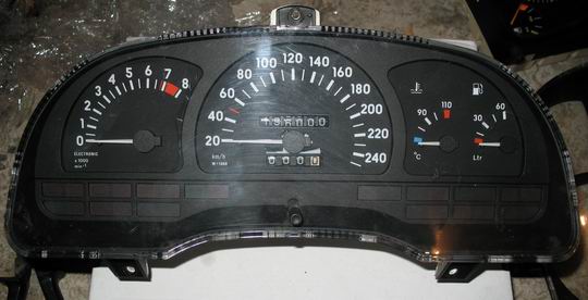

    co do tego jak sie skonczy i pociagnie powietrze to wiem ze nie pali za fajnie, nie raz mi brakło ale potrzymam na rozruszniku dodam gazu(wiem ze przy automatycznym ssaniu nie wolno)i po kilku razach załapie i nastepne pytanie, jak sie zabrac za wymiane linki predkoscimierza?? do 40 jest ok powyzej 50 to ratuje tylko podgłosic radio, poprostu chrupie linka jak sie za to zabrac?? czy nie ma sensu? tylko podjechac do auto naprawy zeby oni wymienili?? ile moze kosztowac linka z wymianą??

    Co do linki, to po upewnieniu się, że to linka a nie sam mechanizm silnika, jej wymiana raczej nie jest skomplikowana - zaczyna się przy skrzyni biegów a kończy na liczniku.

    Bez urazy ale jeśli dla Ciebie wymiana żarówki czy znalezienie korka wlewu oleju to problem, mam niejakie wątpliwości, czy poradzisz sobie z wymontowaniem licznika... choć tak normalnie nie określiłbym tej operacji mianem skomplikowanej to nie wiem czy w Twoim przypadku zabieranie się za to to dobry pomysł.
    Jest to kwestia odkręcenia chyba 4 albo 6 wkrętów... linka z każdej strony trzyma się na nakrętce.

    Liczniki wyjmujesz w całości, wszystkie razem, z tyłu masz kilka wiązek kabli i linkę.
    Tak to wygląda z przodu (widać gdzie i ile masz wkrętów: 3 - 1 u góry i 2 na dole):

    Gdyby się okazało, że to jednak liczniki i nie czuł byś się na siłach sam go regenerować, to na Allegro można kupić takie liczniki w cenie 90-150zł.

    xon kup linkę na szrociarni, rozkręć auto tak aby można było w 5 min wyciągnąć licznik i jedź do mechaniora żeby ci wymienił
    więcej niż 50zł nie powinieneś na to wszysto stracić

    oki ale czy jest ses kupowac linke na szrocie?? nowa kosztuje koło 30zł dobra mam jeszcze jedno pytanie jak sie sciaga ten kawałęk pleksty co osłania licznik??
  • #17 4853319
    tzok
    Posty: 38690
    Pomógł: 3162
    Ocena: 6460
    Nie ma sensu kupować linki na szrocie, chyba że za parę miesięcy chcesz ją znów wymieniać.
    Po co chcesz go ściągać? To się wyciąga w całości, jak na zdjęciach.
  • #18 4854208
    xon
    Posty: 16
    Pomógł: 2
    co do tego ze linka ze szrotu to i ja sie zgadazam :D ale dalej nie wiem jak odkrecic te sroby zeby wyjac całe "zegary" te sruby sa pod plastikami (tak mi sie wydaje) i jak sie do nich dostac plastik jest na zatrzask czy jak?? chyba zrobie najlepiej jak pojade do naprwy i oni to zrobią, moze troche wiecej zapłace ale bez meki i porblemów.Powracajac do spalania co myslicie o 25litrów na 240km?? mi sie wydaje ze to trche duzo a wg was??
