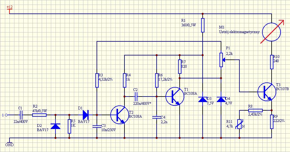

    Obrotomierz Polonez Lumel – modyfikacja do pracy z 1-cylindrowym silnikiem Simson
    To jest schemat elektronicznego obrotomierza od poloneza lumel. Jka go przerobić, żeby działał pod 1 cylinder, a nie pod 4? Potrzebuje tego obrotomierza do simsona.

    O przeróbkach obrotomierzy z "Poldka" było już wiele tematów na forum. Generalnie polega to na zmianie kondensatora C2 (tego oznaczonego gwiazdką). Jak poszukasz to i na pewno znajdziesz pełen opis jak tego dokonać.

    a co zmienić, aby działał na 6v
    Należy:
    usunąć diodę Zenera 7.5V (D3)
    zewrzeć R1
    zmniejszyć R7 na 750Ω
    Prawdopodobnie trzeba będzie zmniejszyć R10 (nie znam parametrów miernika)

    dzięki
