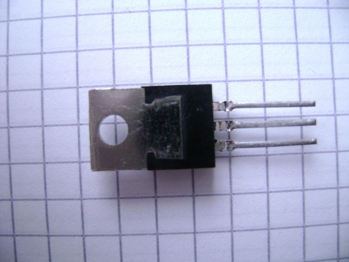

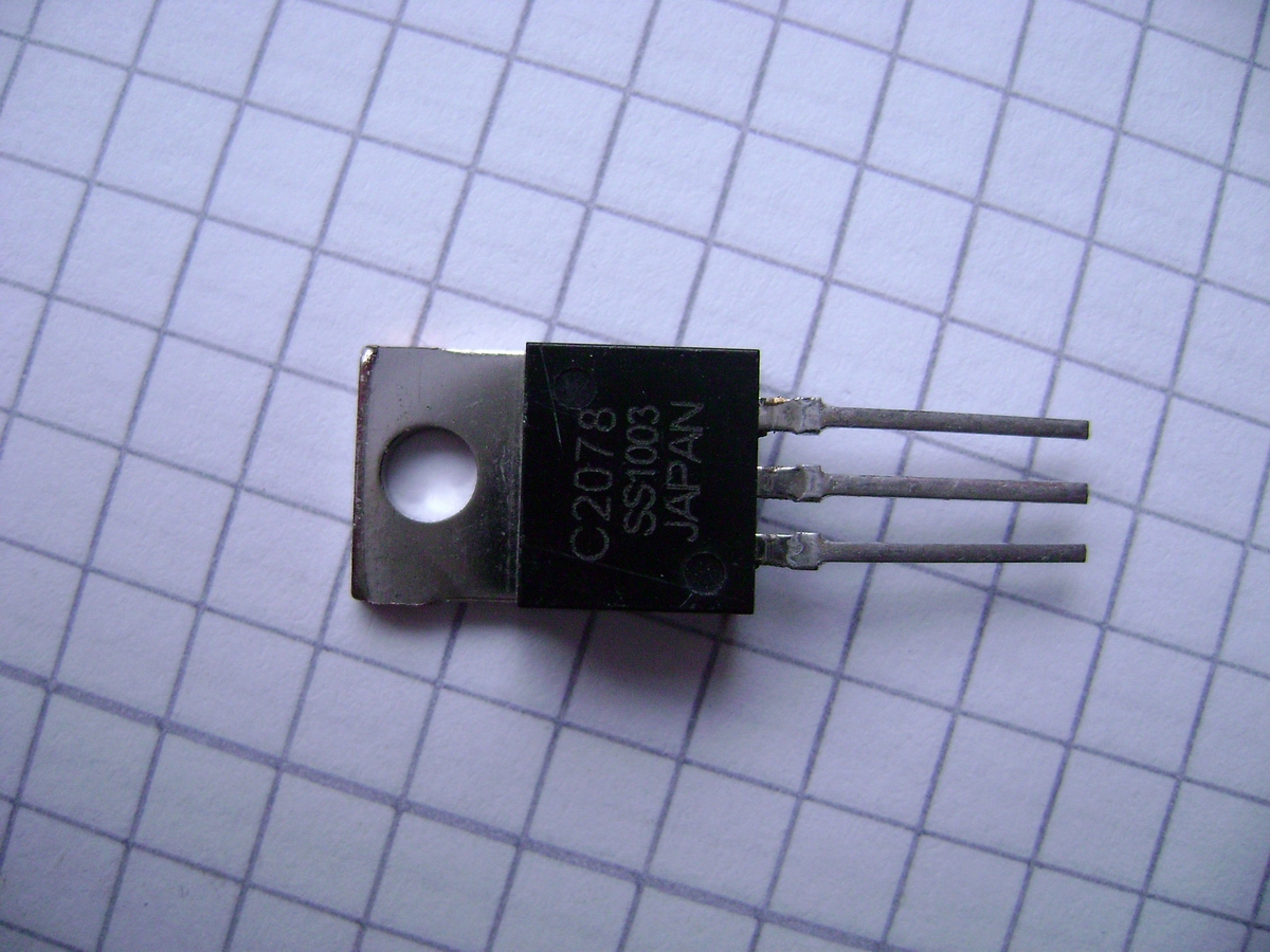

    Kupiłeś kolego malowankę i na 27MHz on ci nic nie wzmocni.
    Szukaj pewnego tranzystora.
    Pewniaki mają na kunickiego :wink:
    pzdr
  • #12 4872983
  • #13 4873298
    zwirek1
    Poziom 30  
    Posty: 1342
    Pomógł: 161
    Ocena: 307
    Tak. Sklep półprzewodnik koszt ok 6pln ja kupowałem 2sc2078
    na tych z logo "ss" przewiozłem się parę razy nie tylko w sprzęcie cb.

    Witam. "zwirek1" to o co chodzi z tymi malowankami, to po co są produkowane?
  • #15 4874535
    szpara
    Posty: 1032
    Pomógł: 71
    Ocena: 43
    Malowanki to takie "podróby" - inny tranzystor i zmienione (przemalowane) oznaczenie.

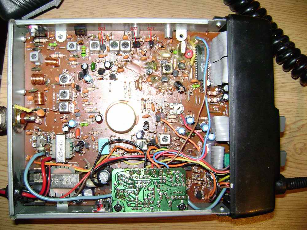

    Jeżeli nie masz mocy TX-a to sprawdź sondą w.cz. gdzie "gubi" sie sygnał nadajnika.

    Jak vco pracuje pętla zamknięta, to złóż sondę a następnie zrób pomiary w torze nadajnika. To zawęzi obszar poszukiwań.

    Opisz dokładnie cz nie wchodzi na bazę, czy nie jest wzmocniony na kolektorze.

    Witam. Widze że trymer od syntezy nie jest zalany i być może tam ktoś pokręcił i brak nośnej.

    Trymerem nie kręć bo tylko od stroisz radio a nośna powinna być niezależnie od trymera i jego ustawienia.
    Zciągnij mapkę z elki to ci powinno rozjaśnić budowę.
    Pewnie ktoś pokręcił filtrami w nadajniku i trzeba po kolei je zestroić od t7 do t9, a następnie l5 i l6.

    Do strojenia tym trymerem przy syntezie potrzebny jest miernik częstotliwości aby radio stało w zerach. Korekcja trymerem działa na odbiór i nadawanie .
    Do strojenia nadajnika w domowych warunkach wystarczy woltomierz, sonda w.cz, dobry wkrętak do filtrów i sztuczne obciążenie.
    Stroisz poszczególne stopnie na maksimum wskazań woltomierza .
