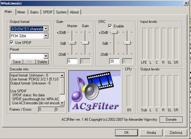

    Aby umożliwić przesył sygnału Ac3 5.1 w digital z filmu z pc potrzebujesz do tego programu ac3 filter.
    Skonfiguruj go mniej więcej tak:
    Creative X-Fi Xtreme Audio (PCI Express) brak 5.1 na SPDIF
    Z gier niestety tylko analogowo działa 5.1
    To samo chciałem zrobić z Hl2 i udaje się tylko przez analogowe łącza.
