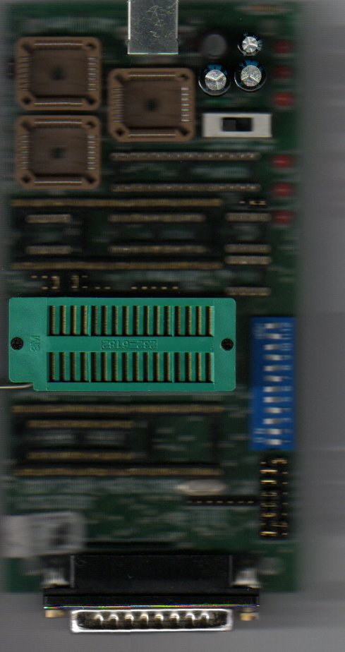

    Jak zrobie hardware test - wypisało: Programator OK
    Jak klikne aby zapalić 1VPP - zapala się dioda VPP, napięcie też sie zgadza na podstawce - czyli OK.
    Wyłączam VPP
    Jak klikne aby zapalić 1VCC - zapala się dioda VCC, oraz ciut słabiej VPP napięcie VCC sie zgadza na podstawce, a VPP wynosi ok 4,7.
    Czy mają sie świecić obie diody po kliknięciu VCC?
    Jak "doklikne" jeszcze VPP to wtedy dioda VPP świeci się już normalnie - Poziomy napięć VPP i VCC też są już odpowiednie?
    Czy tak ma być? Jeśli nie to co może być nie tak?
    Od dłuższego czasu próbuje zaprogramować scalaka PIC16F628A i nie daje rady... Wypisuje coś tam 000h
    Płytke przejrzałem juz z 3 razy, tranzystory wymieniłem - Dlaczego VCC ma wpływ na VPP - a może ma mieć - nie wiem
    Ps. kabel sprawdzony, podłączane również bezpośrednio
    Programator WILLEM TELWIS - Napięcia VPP i VCC przy programowaniu PIC16F628A
    Pozdrawiam i przepraszam za jakość zdjęcia płytki programatora - skan :)

    1. Nie potrzeba adaptera, tam jest już podstawka akurat pod ten mikrokontroler
    2. Ustawione na PCB3
    3. Ogólnie raz na wiele razy udało mi się zaprogramować PIC16F628A Ic-progiem
    Często jednak pokazywało sie błąd weryfikacji przy adresie 0000h.
    Ostatnim razem coś się musiało stać z programatorem bo zagrzał sie bardzo układ MC34063A na płytce. Przemierzyłem wszystko i okazalo się ze padł kondensator C19 (na powyższym schemacie w poprzednim poście) oraz tranzystor Q5 BC807. Nie wiem co było przyczyną że taka sytuacja zaistniała...po prostu podłączyłem programator do kompa. Przestało działać Vpp
    Wymienilem powyższe elementy (kondensator i ten tranzystor) i się poprawiło do stanu opisanego w poprzednim poście. Tzn przy HW test działa Vpp. Jedynie po właczeniu Vcc (samego Vcc bez Vpp)- zapalają sie obie diody Vcc i Vpp - nie wiem czy tak powinno być. Programator mam od niedawna - brak gwarancji :(
    Jak klikne Test programatora z menu HELP - wypisuje Programator OK.
    Przemierzyłem poziomy napięc na tej dużej zielonej podstawce - wszystkie są ok. Tylko to Vcc nie daje mi spokoju
    Załaczam wyraźniejszy widok płytki.
