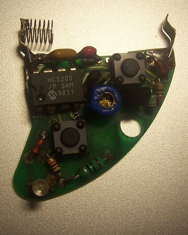

    Jaka jest procedura wkodowania pilotów do centralki fox'a?
    pilot (na HCS200 ), typu centralki nie znam
    gość wymienił przyciski i ponoć przestał chodzić
    znalazłem tylko peknięty kondesatroek smd 0805(na zasilaniu )
    to włozyłem 100N
    pilocik nadaje (podgląd oscylo na wyjściu jakiejś radiówki 433 )
    prawdopodobnie za duża ilośc nacisnięć i wyskoczył z "okienka"
    jak go wkodować (ma 2 pilota chodzącego)
    pilocik wygląda tak
    Jak wkodować pilota HCS200 do centralki Fox po wymianie przycisków?
    pozdr
    zibi

    Niestety nie wszystkie foxy na hcs200 mialy mozliwosc wkodowania do centrali przez uzytkownika. Te ktore mialy taką funkcje:
    1. wylaczyc zasilanie alarmu
    2. dip switch nr 1 z boku centrali na on ( nie pamietam czy stacyjka zalaczona czy nie ? )
    3. wlaczyc zasilanie alarmu
    4. nacisnac przycisk pilota - wkodowanie powinno zostac potwierdzone dzwiekiem
    5. wylaczyc zasilanie alrmu
    6. dip switch nr 1 na off
    7. zalaczyc zasilanie alarmu
    UWAGA! - Jezeli alarm zostal wyprodukowany po 2001 roku f-cja powinna wystepowac.

    Mi też padł pilot niestety już drugi :(
    Wymieniłem przyciski i działa tylko napadowy, dioda świeci jasno i nie pulsuje jak naciskam przycisk uzbrajania.
    Co mogło paść?
    Pomóżcie!

    Może byc uszkodzony uklad HCS
