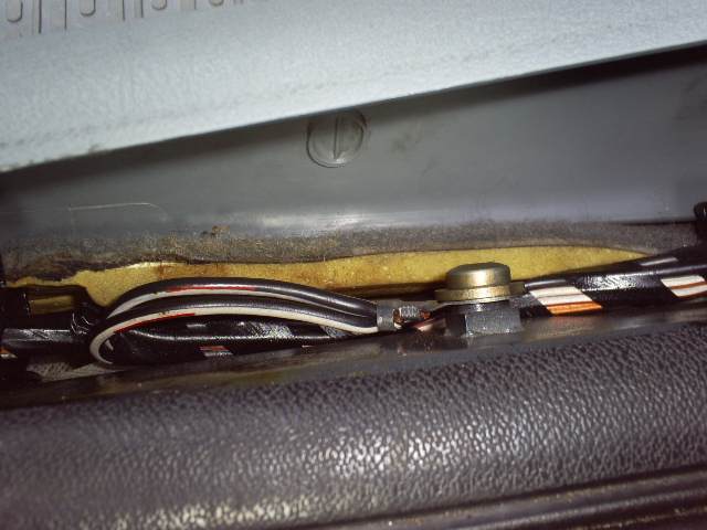

    Witam mam taki problem kolega dał mi do naprawy silnik dmuchawy identyczny jak w linku poniżej !
    https://www.elektroda.pl/rtvforum/topic434704.html
    Nie działa wcale cewki są wporządku ! Mam pytanie gdzie podac + i - aby sprawdzic go na stole ponieważ niemam możliwości podłączenie go do samochodu ponieważ kolega wyjechał ! Jak sprawdzic te tranzystory IRF P044 ? Proszę o poradę !

    Jeśli kolega dał do naprawy silnik to sprawa chyba nie tak znowu skomplikowana. Kolega sam pisze, że uzwojenia sprawne a więc jeszcze szczotki. Wprawdzie tego rozwiązania nie trenowałem ale do silnika jest dołączony regulator obrotów na tranzystorach (klimatyzacja automatyczna) który jest zasilany/sterowany z modułu klimatyzacji. A więc tranzystory mają być sprawne czyli kontrola właściwa dla nich. Na sterownik nie masz wpływu, chociaż można by próbować symulować sterowanie. Z tego co widziałem tranzystory pracują równolegle co nie oznacza, że w jednym czasie. I jak już napisano zdarza się w tych układach marne połączenie na złączu co warto sprawdzić.
