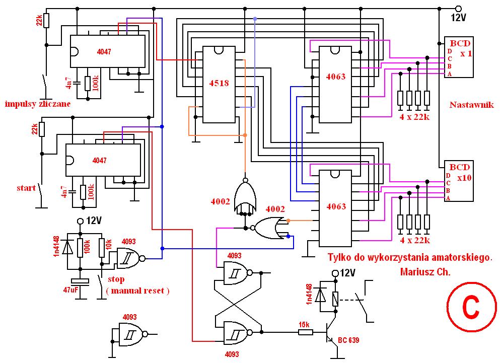

    proszę o pomoc stworzeniu takiego czegoś Licznika o pojemności 99 impulsów. Posiadajacy możliwość zaprogramowania ilości impulsów po której nastąpi wyłączenie przekaźnika. Wejście umożliwiało by współpracę z czujnikiem stykowym.
    Z góry dziekuję za pomoc

    Czy nie lepiej zamiast wkładać dużo wysiłku w budowę specjalictycznego
    układu np na licznikach np. TTL 7490 lub zliczających w przód lub w tył 74190
    plus wyświetlacz plus klawiatura lub zestaw wielopozycyjnych przełączników
    zrobić tylko przystawkę do komputera.
    Połączyć można przez port MIDI (do którego kiedyś podłączało się joystick)
    Dostęp programowy jest do niego nawet z poziomu BASICA
    Można też wykorzystać port szeregowy.
    Do ustawiania ilości nawijanych zwojów służyłaby klawiatura PC
    Do wyświetlania ustawień służyłby monitor PC (piękne czytelne i kolorowe
    okno programowe)
    Do zliczania zwojów program (nie ma ograniczeń co do ilości zwojów- może być i milion)
    Oprócz funkcji START/STOP można by też sterować prędkością silnika oraz wyhamowywać silnik nawijarki np kilka zwojów przed końcem
    oraz powoli rozpędzać, tak aby nie zerwać drutu.
    Można w pamięci komputera umieścić standardowe nastawy zależnie od
    średnicy drutu lub typu transformatora.
    Można umieścić tekstowe kub dźwiękowe komunikaty.
    Można mierzyć czas między przychodzącymi impulsami i gdy jest on
    dłuższy od załozonego informować o oporach mechanicznych nawijania
    lub zatrzymywać proces , aby nie zerwać drutu.
    Można wymyślać jeszcze setki innych przydatnych funkcji niewielkim
    kosztem. Na ogół wystarczy tylko modyfikować program bo elektronika
    byłaby bardzo prosta i nie wymagałaby żadnej modyfikacji.

    niestety ta opcja nie wchodzi w ogóle w grę. Nawijarka to nie do transformatorów uzwojeń itp tylko do ozdób w płotach gdzie jest pręt fi 10mm i więcej.licznik ma się znajdować na hali zapylonej i troszeczkę ciasnej.Trudno by było tam trzymać laptopa lub pc.
    pozdrawiam i dziekuję

    Cierpliwość popłaca. :wink: Proponowany schemat jest jednym z wielu sposobów rozwiązania problemu. Wyzwolenie przekaźnika realizuje przycisk "start', w chwili zwolnienia przycisku. Przycisk "stop / manual reset" pozwala zatrzymać maszynę w dowolnym momencie. Układ zlicza narastające zbocza i do sterowania można wykorzystać wyłącznik krańcowy. Zliczenie impulsu następuje w momencie rozwarcia styków. Innym sposobem wyzwalania może być zastosowanie transoptora szczelinowego. Zliczenie w chwili przesłonięcia wiązki. W przypadku wielokrotnych wyzwoleń, wartości kondensatorów 4n7 oraz rezystorów 100k (przy 4047) można zwiększyć do 10n i 220k.

    Ja proponuję rozwiązanie mikroprocesorowe.
    Wyświetlacz LCD 2x16 - 20zł, atmega8 - 5zł, kilka elementów i płytka jakieś 20zł. Kosz części jakieś 50zł albo i mniej jeśli ma się stare części. Do tego programik i nawijarka jak malowana.
    Dwa przyciski UP/DOWN do ustawienia liczby zwojów, jeden przycisk START. Wszystko prezentowane na wyświetlaczu LCD. Do tego sygnalizator akustyczny informujący o końcu zliczania zwojów lub przekaźnik do uruchomienia hamulca nawijarki.
