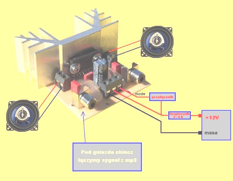

    Mam pytanie jakie tu są elementy może wiecie? Proszę o wykaz.
    Jakie elementy i połączenia na zdjęciu z elektroda.net?
    I jak to jest podłączone?
    [Tu proszę podać typ i parametry] tu macie link jeszcze.

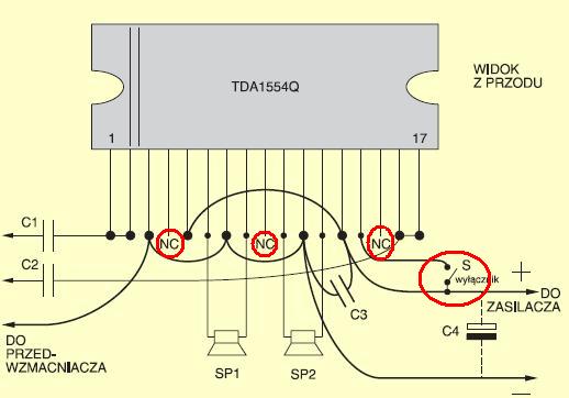

    Wygląda jak zwykła aplikacja TDA1554. Prościutki 2/4 kanałowy wzmacniacz.
    Z tym mostkowaniem na 1*50W to raczej bym uważał bo łatwo coś skopać a poza tym wg karty nie będziesz mieć takiej mocy przy akceptowalnych zniekształceniach.

    Czyli na 6V nie będzie grał??? I do czego służy ten przełącznik ''S'' i co to jest to NC co zaznaczyłem??
    I obojętnie jak podepnę głośniki? Możecie przetłumaczyć mi te elementy(podanie dokładnej nazwy, chodzi mi o to 220nF itp.)
    -Kondensator 220nF
    - Kondensator 100nF ceramiczny
    - kondensator 2200uF(i czemu pisze opcja przy nim?)
    I do wejścia można zastosowań wtyczki RCA? I kabel który od razu podchodzi z RCA na mini jacka?

    kondenstor 2200uF(i czemu pisze opcja przy nim???)
    Bo nie musisz go zastosować, ale polecam go jednak zastosować do układu, chyba, że w zasilaczu już masz dużą filtracje

    przełącznik S służy do przełączania wzmacniacza w tryb pracy z st. by. Czyli gdy zwierasz to zaczyna grać.
    NC, to znaczy, że odnoga zostaje wolna.
    Możesz zastosować wtyki jakie tylko Ci się podobają
    NA 6v uzyskasz bardzo małą moc. I Daj ten kondensator nie zaszkodzi

    10W uzyskam??
    Gdzie tu jest masa (pod 1 czy 2)?? jeśli podepne ten kabel
    I czy bedzie ten kabel pod mp3?? I co to znaczy ze głosnik jest szeroko pasmowy??
    To znaczy, że ma szerokie pasmo przenoszenia,
    np. 40 -22 000Hz
    Czyli gra bas i wysoki ton.

    Aha a ten kabel bedzie ??? i na 6V uzyskam chociaż 10W???

    Powinien być dobry, ale nie wiem czy nie będzie lepszy z ekranem, daj najpier ten co masz potem zobaczysz.
    Wg. noty katalogowej przy 6V i głośniku 4ohm możesz uzyskać moc 20W ale przy ZNIEKSZTAŁCENIACH TDH=10%
