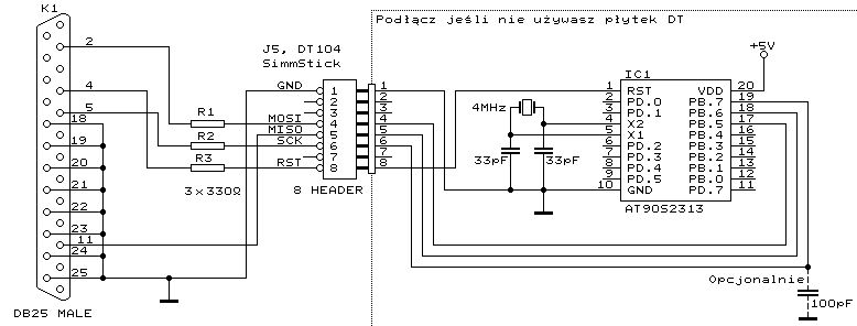

    Posiadam programator stk200 i tu pojawiają się moje pytania.
    Dlaczego przy wszystkich programatorach jest złącze ISP? Można zamiast tego złącza zastosować podstawkę pod Atmegę8 (tylko ją chciałbym programować)? Może polecicie jakiś inny programator pod Atmegę Ósmą dla początkującego? Zaznaczam, że nie znam żadnego języka programistycznego, chcę korzystać z gotowych wsadów, napisanych przez innych :)

    ISP - in system programming, programowanie mikrokontrolera w dzialajacym ukladzie bez wyjmowania

    Masz tu najprostszy programator jaki można wykonać. Zamiast ATiny 2313 podłącz M8 i działa. Programator działa z BASCOMEM PONYPROGIEM i innymi. ISP to możliwość programowania bez wyjmowania procka z docelowego układu, czyli jeśli masz jakieś urządzenie z prockiem np Mege 8 to lutujesz końcówki wyprowadzeń z programatora do procka wsad do procka i gotowe. W przypadku stk200 musisz pamiętać o zasileniu programatora tutej nie.

    sylwunia35 czyli zamiast ATiny 2313 podłączam tylko atmega8 do odpowiednich wyprowadzeń i programuję?

    tak i każdy inny avr

    Polutowałem wszystko i teraz mam problem z podłączeniem atmegi ósmej. W ATiny 2313 są takie wyprowadzenia jak:
    - X2
    - X1
    - VDD
    W medze8 nie mogę ich odnaleźć. Czy może mi ktoś w tym pomóc?

    X1(2313)=XTAL1(ATMEGA)
    X2(2313)=XTAL2(ATMEGA)
    Vdd i Vcc można powiedzieć, że to to samo

    Oczywiście musisz podłączyć zewnętrzne zasilanie do programowanego mikrokontrolera.

    Właśnie jeśli jesteś mniej doświadczony to bardzo uważaj na te FUSEBITS bo możesz zablokować sobie procka. Jeśli zamierzasz korzystać z gotowych wsadów to zawsze ustawiaj jak jest w opisie danego urządzenia. Jeszcze jedno do wgrywania gotowych wsadów nie używaj BASCOMA. PonyProg jak dla Ciebie jest idealnym programem.
