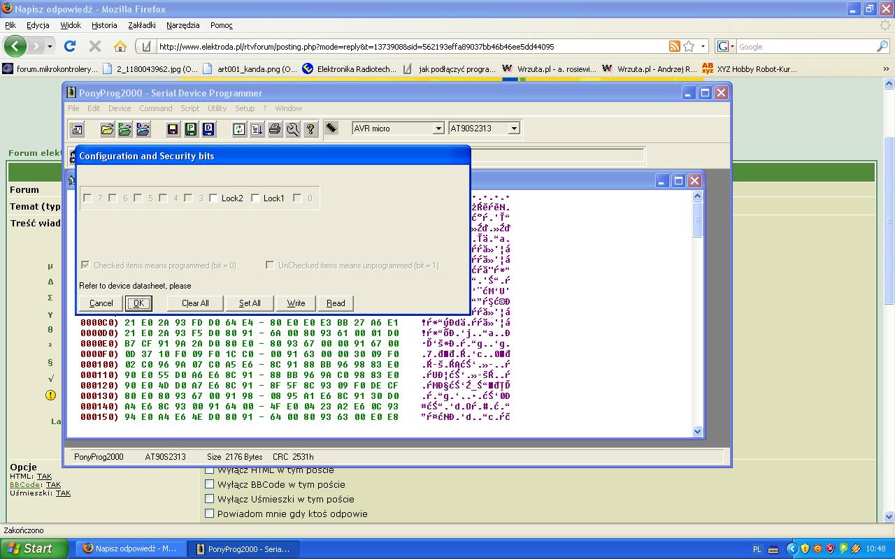

    Witam serdecznie. chciałem zrobić taki termometr:http://forum.mikrokontrolery.net/viewtopic.php?t=165
    kupiłem programator stk200 i jakoś zdobyłem układ at90S2313. schody zaczęły się gdy chciałem zaprogramowac ten układ. nie wiem jak go podłączyć do układu (z programatora mam 10wyprowadzeń)
    MOSI
    LED
    RST
    SCK
    MISO
    VCC
    GND
    GND
    GND
    GND
    a w układzie jest tylko reset,gnd,vcc,sck,miso,mosi, więc do czego reszta gnd z programatora oraz czy muszę to czymś zasilić? w pony prog2000
    wszystko dobrze skonfigurowałem i jak chce wrzucić program to wyświetla mi się Device missing or unknown device(-24)
    co to znaczy? i czy do tego muszę mieć kwarc?

    STK200 potrzebuje zewnętrznego zasilania (5V) które doprowadzasz do VCC; pamiętaj także o GND.
    Należy podłączyć tak (patrz nota katalogowa procka)
    MISO - PB6
    MOSI - PB5
    SCK - PB4
    RESET - do resetu
    Programator sam w sobie nie potrzebuje kwarcu, ale jak widzisz-ten termometr wymaga zewnętrzenego rezonatora 4Mhz, więc pamiętaj o odpowiedznich fuse bitach.

  • #8 6816214
    areczek5s
    Posty: 92
    Ocena: 9
    no to jak przycisne ctrl+s to mi coś takiego wyskakuje:
    Podłączenie programatora STK200 do AT90S2313 - jak to zrobić?
    więc gdzie mam ustawić to 4MHz?
  • #10 6819583
    janbernat
    Posty: 3954
    Pomógł: 468
    Ocena: 51
    at90S2313 nie ma żadnych fusebitów.
    Ma tylko lockbity.
    I pracuje tylko na zewnętrznym kwarcu.
    Jak możesz odczytać zawartość układu to dobrze.
    Lockbity nie blokują dostępu.
    Ale coś mi się nie chce wierzyć że jest to zawartość układu a nie bufora.
    Jak masz STK200 to ściągnij demo Bascoma, ustaw w opcjach-> programator i odczytaj dane procesora.
    Zestaw STK200 i Bascom jeszcze nigdy mnie nie zawiódł.
    Chyba że przez moją własną głupotę.
