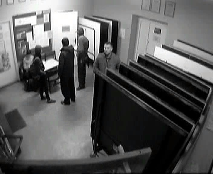

    Poszukuję programu który powiększy mi obraz z kamery a także poprawi jego jakość i możliwość zidentyfikowania twarzy. Problem dotyczy nagrania z kamery w trakcie kradzieży Rozdzielczość około 704x576

    Osobiście wykonałbym to tak:
    1. Media Player Classic -> zapisać interesujące klatki w postaci BMP.
    2. Edycja w PhotoShop'ie, przeskalowanie "bicubic smoother"
    3. Ewentualna zabawa z rozjaśnianiem itp.

    Ani Media Player Classic ani SubEditem nie mogę zrobić screena bo wyskakują jakieś błędy.
    Zrobiłem ale to nic nie daje. To właśnie to zdjęcie:
    Powiększanie obrazu z kamery, identyfikacja twarzy
    Ten kolo co się patrzy w stronę kamery.

    Naoglądałeś się bajek w stylu CSI: Miami czy choćby rodzimych Kryminalnych... niestety jest to co jest i nic więcej z tego nie wyciągniesz. Rozdzielczość nagrania jest skończona i nie da rady "wyczarować" z tego zapisu informacji których w nim po prostu nie ma. Owszem można by się pokusić o złożenie kilku klatek z przesunięciem i z tego wyciągnąć jakieś dodatkowe informacje, ale nie znam programu, który by robił coś takiego automatycznie.
