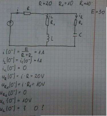

    Mam takie zadanie: Obliczyć napięcia i prądy w chwili t=0- t=0+ dla obwodu przedstawionego na rys.
    Dane: E=const=30V R=20 R1=10 R2=40 .
    znalazłem podobne zadanie i zrobiłem analogicznie, tylko coś mi się nie wydaje, żeby było dobrze...
    Obliczanie napięć i prądów w chwili t=0- oraz t=0+ w obwodzie z E=30V, R=20, R1=10, R2=40
    [Zdjęcie poprawiłem i wstawiłem przez "załaduj zdjęcie". Mariusz Ch.]

    Moim zdaniem:
    W gałęzi z cewką będzie płynął prąd jak dla I(0-). Dla uproszczenia można w czasie I(0+) zastąpić układ indukcyjność źródłem prądowym o wartości Il(0-), a pojemność w drugiej gałęzi zewrzeć. Zostaje Ci obliczyć obwód ze źródłem napięciowym, źródłem prądowym i dwoma opornikami.

    lelekx napisał:
    Moim zdaniem:
    Nieprawda, kondensator jest naładowany przed komutacją do napięcia... które po komutacji należy uzwględnić wraz z, wynikającym z Praw Komutacji, ciągłością napięcia na kondensatorze.
    Patrz wyżej...
    :arrow: Mikhaił, kłaniają się Prawa Komutacji, a całe zadanie jest do wyliczenia w pamięci... :D ... wystarczy tylko narysować do t=0+ odpowiedni schemat z uwzględnieniem (prawidłowych) parametrów obwodu, a wynikających z Praw Komutacji.

    Racja, zapomniałem o tym. Kondensator można uprościć do źródła napięciowego o wartości Uc(t0-).

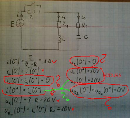

    Poniżej sprawdzenie Twojej 'pracy':
    Właściwe wnioski (z uwzględnieniem poprzednich moich podpowiedzi) wyciągnij sobie sam.

    W jaki sposób otrzymałeś napięcie na kondensatorze przed komutacją 20 V? Nie zgadza się II Prawo Kirchoffa dla tego oczka.

    napiecie na kondensatorze dla t=0- bedzie rowne spadkowi napiecia na R1 czyli =10V,a po t=0+ 30 V??

    Mikhaił napisał:
    napiecie na kondensatorze dla t=0- bedzie rowne spadkowi napiecia na R1 czyli =10V, a po t=0+ 30 V??
    Patrz Prawa Komutacji - ciągłość napięcia na zaciskach kondensatora - to już raz tu o tym byłem napisałem... :evil:

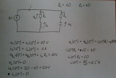

    witam, dalej sie mecze z tym zadaniem, czy rozbilem uklad na dwa uklady dla t=0- i t=0+
    czy chcemat dla t=0+ powien wygladac tak jak na rys 2 , i czy obliczenia dla t=0- sa dobre?
    czy schemat dla t=0+ powien wygladac tak jak na rys 2
    Tak, ale jakbyś dopisał wszystkie znane na tę chwilę parametry obwodu, to też byłoby zaraz widoczne ile wynoszą wartości poszukiwane... :D
    Tak, ale skoro zmiana po czasie (stan ustalony) prądu induktora diL(t)/dt jest równa zero to ile musi wynosić; uL(0-) ?

    na w/w zdjeciu R2 powinno wynosic 40.
    skoro iL(0-)=iL(0+)=1
    to uL(0+)=E-iL*R1=20V
    uR1(0+)=10V
    i co dalej bo juz nie wiem :cry:
    uR2(0+)=???

    z praw kirchoffa wychodzi mi prad ic(0+)=-0,5A
    i zatem uR2(0+)=20V

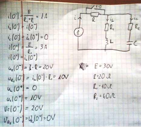

    podsuwujac wyszlo mi takie rozwiazanie:
    aha, zapomnialem wrysowac rezystor R tan na gałęzi w ktorym prad jest i
    uR(0-)=20V
    uR(0+)=0V
    i(0-)=i(0+)=1A

    Włącznik rozwarty (stan ustalony):
    W stanie ustalonym cewka to zwarcie a kondensator rozwarcie.
    W obwodzi płynie prąd:
    I=30V/30=1A;
    I taki tez prąd płynie przez cewkę
    Kondensator naładowany do 10V
    Włącznik zwarty:
    Kondensator naładowany do 30V
    A przez cewkę i R1 płynie prąd I=30V/10=3A
    No i w pierwszej chwili po włączeniu prąd płynący przez R2 wynosi I2=20V/R2=0.5A.
    A napięcie na cewce wyniesie 20V bo tylko wtedy prąd płynący przez R1 będzie miał wartość 1A (UL=E-I1*R1)

    W sumie to jest tak.
    Na początku gdy włącznik jest rozwarty.
    Mamy stan ustalony (tak sobie zakładamy), Bo wiadomo w chwili podłączenia napięcia zasilania mamy stan nieustalony. I po jakimś czasie napięcie i prądy sie ustabilizują do wartości.
    IL=1A
    Uc=10V
    Teraz zamknięcie włącznika powoduje zmiany napięcia i prądów w obwodzie. (Czyli wywołujemy nowy stan nieustalony ).
    Ten nowy stan nieustalony będzie trał ileś tam czasu. Po którym napięcia i prądy ustabilizują się na poziomie.
    IL=3A i Uc=30V (więc mamy znowu stan ustalony)
