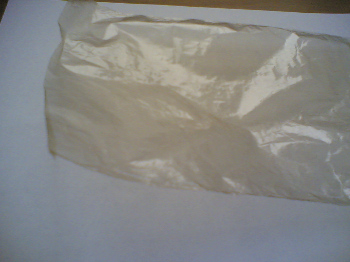

    W opisie jak nawinąć dławik jest informacja o izolowaniu każdej warstwy folią poliestrową. Posiadam taką folię:
    Układ aktywnego PFC na MC33368 (AVT-865) - prośba o pomoc
    jest to folia z kondensatora Telpod. Czy mogę ją zastosować zamiast tej z opisu?
  • #20 5058167
    -RoMan-
    Posty: 8779
    Pomógł: 766
    Ocena: 406
    Jak robię dla siebie, to używam zwykłej, przeźroczystej taśmy klejącej. Jak na zewnątrz - żółtej, izolacyjnej SCAPA.
    Co do tego, co na zdjęciu -mi to wygląda bardziej na olejowany papier - jaki był symbol kondensatora?
  • #21 5058220
    514242
    Posty: 448
    Pomógł: 39
    Ocena: 70
    Kondensator był na napięcie 230 VAC (w kształcie walca o wys. ok 10 cm i średnicy ok 4 cm). Pomiędzy warstwami była folia aluminiowa (albo coś bardzo podobnego do niej). Pytam ponieważ taka taśma poliestrowa jest droga a mam do nawinięcia tylko ten dławik.
  • #22 5058273
    -RoMan-
    Posty: 8779
    Pomógł: 766
    Ocena: 406
    Ale pytam o oznaczenie literowe na obudowie a nie wygląd. Kondensatory polipropylenowe mogą mieć napyloną na powierzchnię folii bardzo cienką warstwę aluminium...
  • #23 5058378
    514242
    Posty: 448
    Pomógł: 39
    Ocena: 70
    TELPOD
    KL2-7,0-220
    7uF 220V
    665
    To wszystko.
    Dodam jeszcze, że sprawdziłem miernikiem czy pokazuje zwarcie na tym, i nie piszczy.
  • #24 5058490
    -RoMan-
    Posty: 8779
    Pomógł: 766
    Ocena: 406
    Liczyłem na to, że w starej książce z wykazem polskich kondensatorów znajdę oznaczenie ale nie ma :(
    W starym Poradniku radioamatora znalazłem KLMP - jest to metalizowany papierowy do świetlówek.
    Z oznaczenia KL wiemy tylko tyle, że jest to kondensator do świetlówek.
  • #25 5058785
    514242
    Posty: 448
    Pomógł: 39
    Ocena: 70
    Czyli co w takim razie?
    Lepiej nie ryzykować i użyć taśmy klejącej albo izolacji?
    #26 5058847
    -RoMan-
    Posty: 8779
    Pomógł: 766
    Ocena: 406
    Jeśli robisz dla siebie - użyj taśmy klejącej.

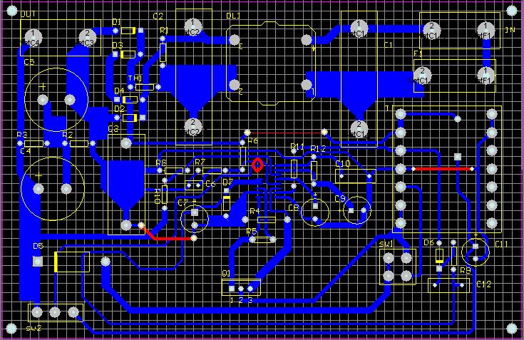

  • #27 5156372
    514242
    Posty: 448
    Pomógł: 39
    Ocena: 70
    Układ został wykonany w wersji 310 V. Niestety próba uruchomienia zakończyła się niepowodzeniem. Na wyjściu podłączyłem dwie 40W żarówki połączone szeregowo. Płytka wygląda tak:
    W miejscu oznaczonym czerwonym okręgiem kilka razy przeskoczyła mała iskra (wyprowadzenie 16 i 5). Scalak był lekko ciepły (pewnie już po nim). Być może przyczyną tego była zbyt mała odległość między ścieżkami.
    Spróbuje zrobić nową płytkę. Tym razem w wersji 400 V. Wtedy troszkę się uprości (odpada D8 i C11) . I teraz takie pytanie:
    Czy zamiast obwodu D6, R9, C12, C7 i D7 mogę wstawić tam złącze ark i zasilać układ z zasilacza czy lepiej to zostawić tak jak jest? R11 musi zostać (układ detekcji zerowego prądu dławika).
  • #28 5156945

    Znalazłem błąd. Rezystor R11 (detekcja zera) nie był przylutowany w jednym miejscu :( Ale już za późno. Posiadam jeszcze jedną sztukę tego scalaka ale nie chcę ryzykować (nie można go dostać, sprowadzony przez tme). Zrobię płytkę dla wersji 400 V i zobaczymy co będzie.
    #30 5157585
    -RoMan-
    Posty: 8779
    Pomógł: 766
    Ocena: 406
    Przedew wszystkim zrób porządek ze ścieżką prowadzącą do nóżki 16 - iskrzenie do wejścia układu mnożącego ubije na pewno każdy układ.
