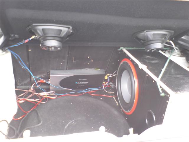

    Witam co myslicie o takim Projekcie ??
    TO wklesniecie jest niezbedne poniewaz inaczej nie spasuje mi do bagaznika w samochodzie bo kolo zapasowe nie puszcza ;/ pozdrawiam
    i czekam na opinie czy takie cos moze byc?
    Głosnik niskotonowy To: GDN 30-300-4AP
    Materiał obudowy to MDF + mata wygluszajaca wewnatrz
    do tego wzmacniacz Blaupunkt GTA 4 Special 750w

    Jeśli Masz parametry tego głośnia, to ściągnij sobie program bass box 6 pro, jest prosty w obsłudze, o tyle jest fajny, że wpisujesz sobie mniej więcej jaką Chcesz wielką skrzynkę (poszczególne długości) i on pokazuje Ci ile to będzie litrów.

    Objętość masz OK(49L) ,ścianki chyba 20mm :-) ,port BR minimum 10cm średnicy ...........no i najważniejsza sprawa .........ten GTA nawet nie poruszy membraną ......ten głośnik wymaga min. 300w rms (400 nie pogardzi).

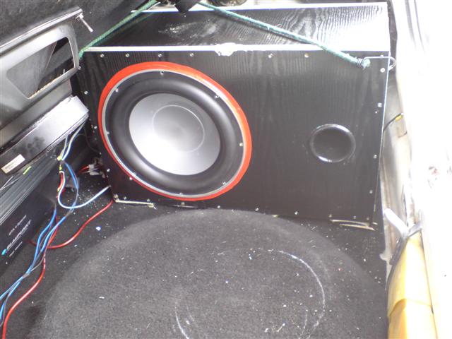

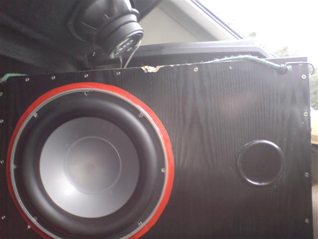

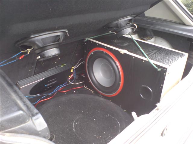

    Nie , nie mówię, że kolega nie ma racji , ale jak sam okreslił jestem poczatkujacy... Wszystko krok po kroczku a po 2 koszty sa jednak inne jak popracuje 4 miesiace to moze odłoze na wzmaka za 1500zł narazie nie stac mnie
    No i oto Fotki :) prosze o to aby strasznie nie ktytykowac to mój pierwszy projekt i nie wiem czy mi to dobrze wyszło całosc uszczelnilem sylikonem z tego wciecia zrezygnowalem i postawilem ja bokiem nawet lepiej wyglada :D jeszcze tylko musze obicie na to przykleic pozdrawiam :)
    Projekt subwoofera GDN 30-300-4 AP do bagażnika z wklęsłą obudową MDF Projekt subwoofera GDN 30-300-4 AP do bagażnika z wklęsłą obudową MDF Projekt subwoofera GDN 30-300-4 AP do bagażnika z wklęsłą obudową MDF Projekt subwoofera GDN 30-300-4 AP do bagażnika z wklęsłą obudową MDF
    PS. wszystko sam docinalem i dzióry i boki wyrzynarka do paneli ale chyba jest nawet nawet niedoskonalosci nie bedzie widac bo oklejeniu obiciem :D

    pchelek_18 napisał:
    jednak kolega który napisał wyzej nie ma racji...
    Przepraszam ,że wprowadziłem Cię w błąd ..........dobrze ,że sam wiesz co jest grane w CA i nie dałeś się wyprowadzić w pole ,przez takiego spamera i nabijacza punktów jak ja .
    PS: Po co Ci jajca w półce? Dlaczego ten port BR taki malutki (nie gwiżdże przypadkiem)? Ta półka Ci się domyka ?Dlaczego zagraciłeś sobie pół bagażnika ...........zrobienie skrzynki z pochyleniem uratowało by ci tak mniej więcej z 1/4 teraz zajmowanego miejsca.......ale jeśli Tobie się podoba ,to OK .....twoje auto.
    PS: podłącz wzmacniacz 300w rms ,to dopiero ten AP zacznie grać ,teraz ledwo"pyrka" sobie ........ale jeśli Ci to pasuje to OK .....twoje auto .
