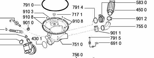

    Problem polega na tym że wchodzi w cykl ale w momencie gdy powinna zacząć grzać (wszystko jedno, jaki program) wypompowuje wodę, grzałka sprawna.
    A następnie dioda start miga 8 razy.
    Proszę o pomoc.

    F8 - water level failure.

  • #8 4950963
    mrhari
    Posty: 7984
    Pomógł: 836
    Ocena: 3241
    Sprawdz czy w obudowie zmywarki nie zebrala sie woda, sprawdz styropianowy plywak oraz wlacznik ktory jest tym plywakiem sterowany.
    Sprawdz i wyczysc jeszcze element oznaczony nr 5830 na rysunku

  • #9 6691578
    mamab
    Posty: 34
    Ocena: 12
    mrhari napisał:
    "Sprawdz i wyczysc jeszcze element oznaczony nr 5830 na rysunku"
    Jak się dostać do tego elementu i jak go wyczyścić?
  • #10 6706872
    mamab
    Posty: 34
    Ocena: 12
    Udało nam się dostać do tego czujnika, ale nie mogliśmy go wyjąć :cry: Mąż odpiął przewody, czujnik się kręci ale nie wychodzi. Może wspomożecie nas radą jak tego drania wyciągnąć.
    po przekrenceniu małe! ruchy lewo prawo i ciągnąć
